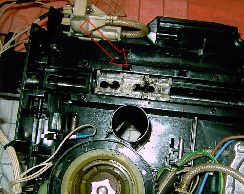

Also, die Maschine ist zerlegt, und der Antrieb sieht ok aus
hinter dem Wasseranschluß (zwischen den roten Pfeilen) ist ein Schlauch vom Wasseranschluß wohin? Der ist mir abgegangen-ist das ein Mist
Donnerstag, 10. September 2009, 21:12 Uhr
Der Schlauch gehört auf den Auslaufstutzen, der unter dem Thermoblock sitzt.
Inzwischen ist der Stand also folgender:
Ohne Bohnen hat die Maschine den Spülvorgang duchgeführt und das Wasser kam auch vorne raus?
Mit Bohnen läuft das Wasser in die Tropfschale (oder den Tresterbehälter?) und die 5 LED's für die Kaffeestärke blinken?
Die Spindelführung ist definitiv nicht gebrochen?

Die Maschine hat den Spülvorgang nur einmal gemacht und funktionierte auch nur einmal ohne Bohnen.
Mit Bohnen läuft das Wasser in die Tropfschale.
Die Spindelführung ist definitiv nicht gebrochen? - Die Welle oben beim Antrieb?

Freitag, 11. September 2009, 18:17 Uhr
Nein, nicht die Welle (Gewindestange), die bricht nicht.
Aber die Führung (siehe Foto) ist in den meisten Fällen das Problem.
Erkenn man manchmal nicht sofort - die auf dem Foto ist auch gebrochen...
