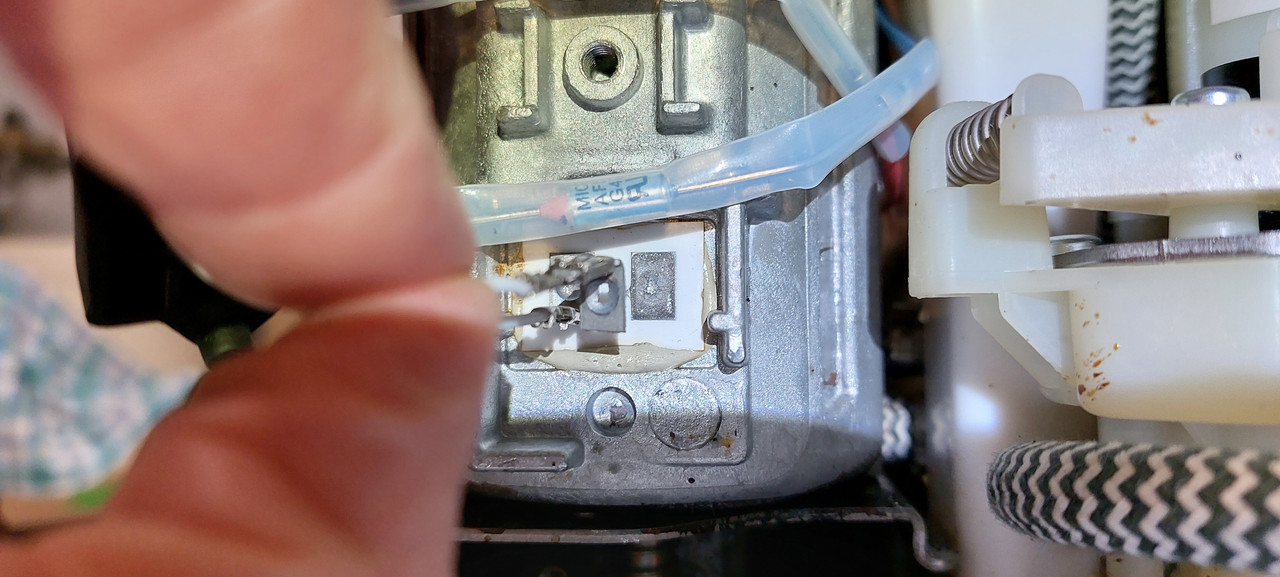

Eric_du_67
Dienstag, 26. Dezember 2023, 17:45 Uhr
Mitgliedsnummer.: 70636
Mitglied seit: 26.12.2023
Ich habe vielleicht einen Ansatz für eine Antwort auf dieses Problem. Ich habe selbst eine Krups-Kaffeemaschine für Bohnen, Modell EA81P870. Die gleichen Symptome, beim Start beginnen alle vier roten LEDs gleichzeitig zu blinken, dann hört man ein kleines Zucken im Inneren (das klingt ein bisschen wie ein Relais), dann kann man keinen Zyklus starten, und natürlich auch Fehlercode 9.
Nachdem ich viel auf You...be und in Foren gesucht habe, bin ich auf eine Erklärung gestoßen: ein Problem mit dem Temperatursensor, den man erreichen kann, wenn man die Frontplatte herunterklappt, und der sich hinter einer schwarzen Abdeckung befinden soll. Mit Hilfe der verschiedenen Videos konnte ich die obere Abdeckung, die hintere Abdeckung und die Seitenabdeckung entfernen und dann die vordere Abdeckung entfernen. Dabei fiel mir auf, dass aus der schwarzen Abdeckung, die ich oben erwähnt hatte, zwei weiße Kabel herauskamen, von denen sich eines viel mehr bewegte als das andere. Als ich die kleine schwarze Abdeckung abnahm, stellte ich fest, dass einer der beiden Stecker nicht mehr an seinem Platz saß. Ich nehme an, dass sich dieser Stecker mit der Zeit und den Vibrationen, die es in einem solchen Gerät gibt, gelöst hat (ich weiß aber nicht, wie er wirklich befestigt war, es sieht aus wie genietet).
Weiter oben sagten Sie, dass man ihn durch Löten wieder befestigen kann ... ich bin da etwas skeptisch, würde das wirklich funktionieren?
Eric
Eric_du_67
Donnerstag, 28. Dezember 2023, 18:57 Uhr
Ich konnte diesen Kabelschuh durch einfaches Löten wieder zum Halten bringen.
Der Fehler 9 kam also daher, er funktioniert jetzt wieder.
Diese Kabelschuhe halten mit einem Lötpunkt, bei den Vibrationen, die die Maschine beim Betrieb aussendet, kann es sein, dass die Lötstellen versagen, was bei mir der Fall gewesen sein muss.
Eric
