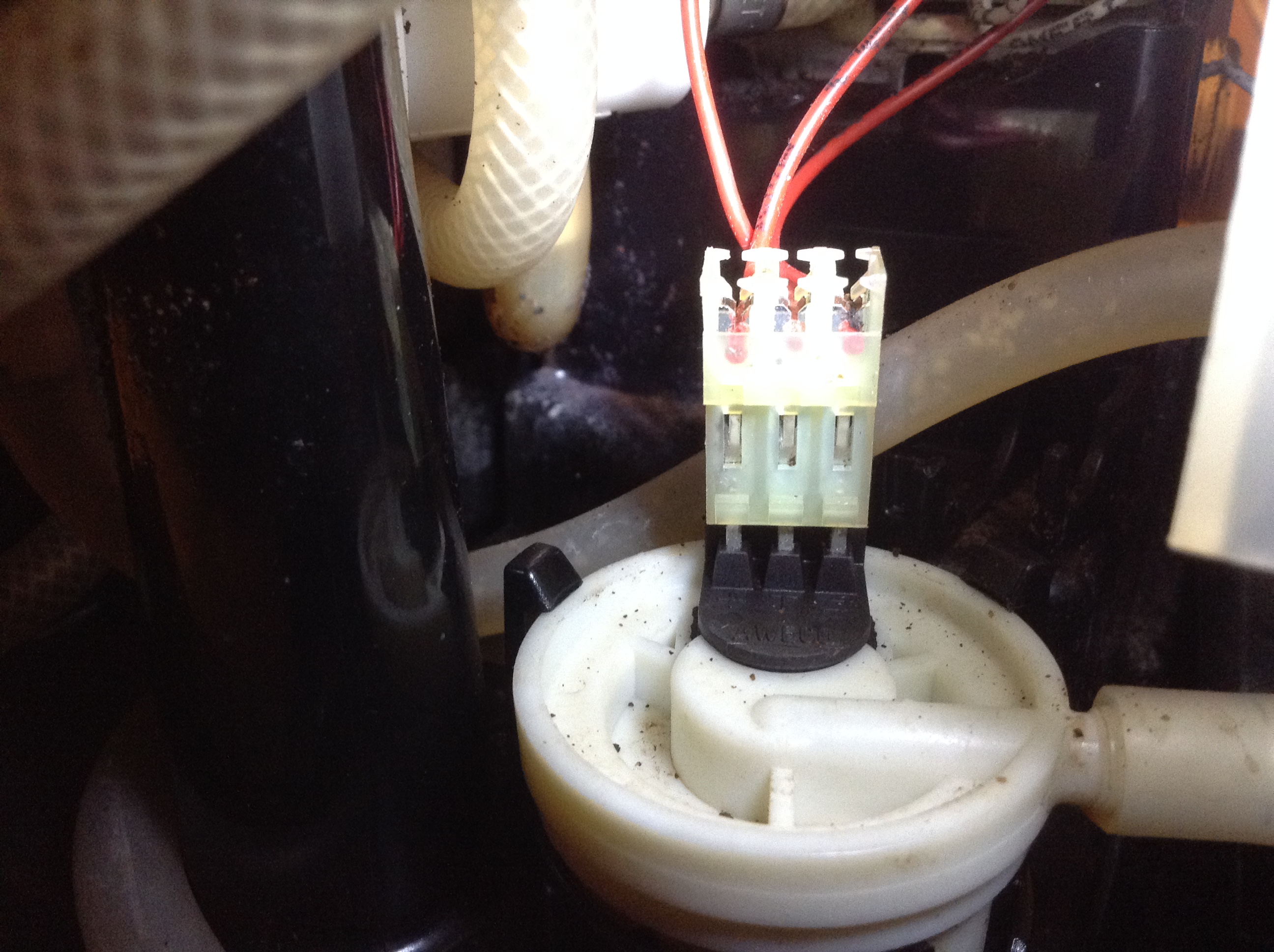

Hallo, ich habe eine gebrauchte Krups EA 8025 übernommen.
Laut Vorbesitzen lief sie noch.
Da sie sehr verdreckt war habe ich die Verkleidung hinten und seitlich auf gemacht und sie gereinigt.
Nach getaner Arbeit viel mir auf das da ein loser Draht rumhing. Also diesen an den Schalter links außen "siehe Foto" reingefummelt.
Maschine wieder geschlossen. Maschine an Strom gelegt, eingeschaltet, kurze reaktion des Dieplajs, dann nix mehr. Die Maschine rührt sich nicht mehr. War das mit dem Draht falsch? Ist da irgendwo eine Sicherung raus gesprungen?
Gibt es irgend wo eine Reset funktion? Wie sind die Aussichten die Maschine wieder in Gange zu bringen? Was kann ich machen? LG

Das weisse ding ist das Flowmeter, ist ein Wasserzähler nur dieser arbeitet im ML-Bereich.

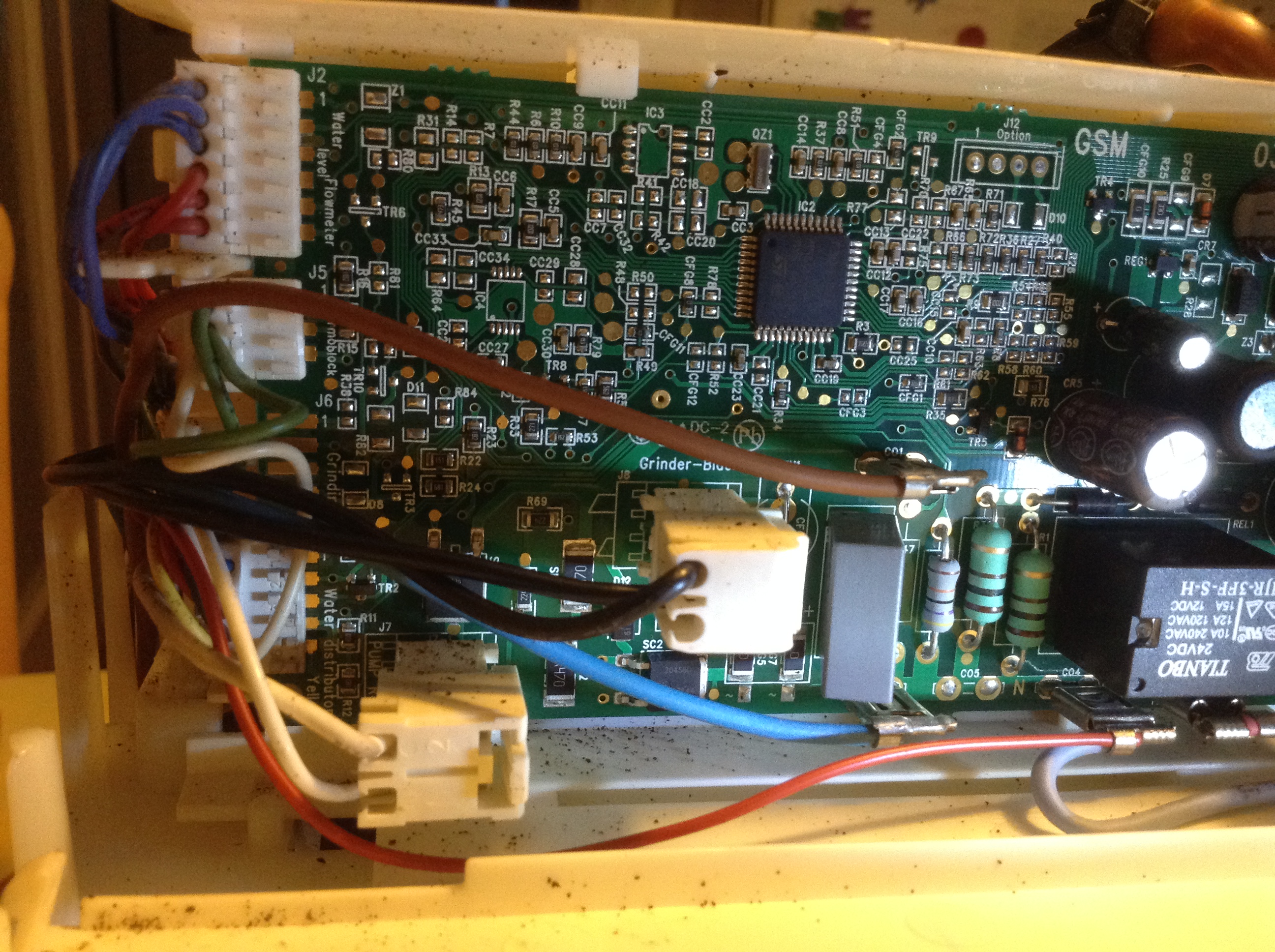

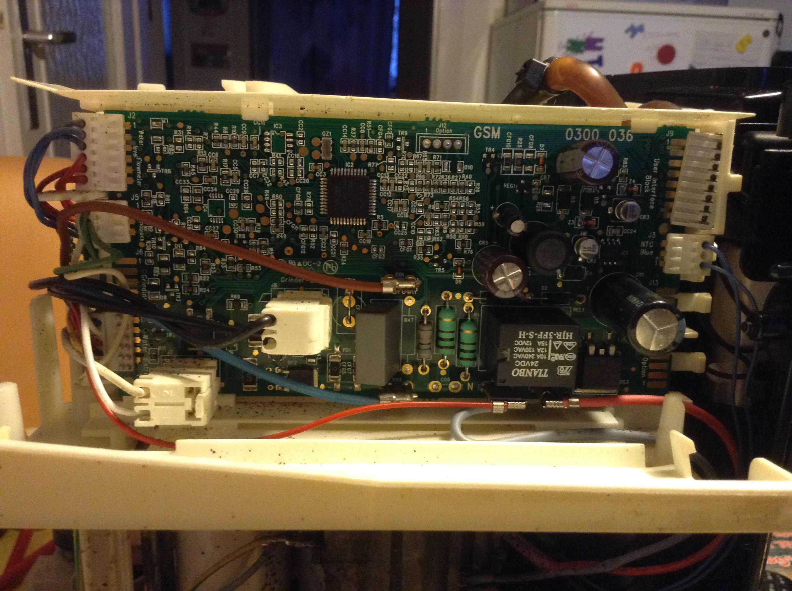

Was genau nun passiert kann man nicht sehen da noch die Platine meine Aufmerksamkeit braucht.

Wo finde ich die Platine um sie zu fotografieren? Habe die Maschine wieder offen.
Donnerstag, 09. Februar 2017, 20:47 Uhr
Beiträge: 2075
Die Platine ist das Ding wo die ganzen Kabel hinführen.

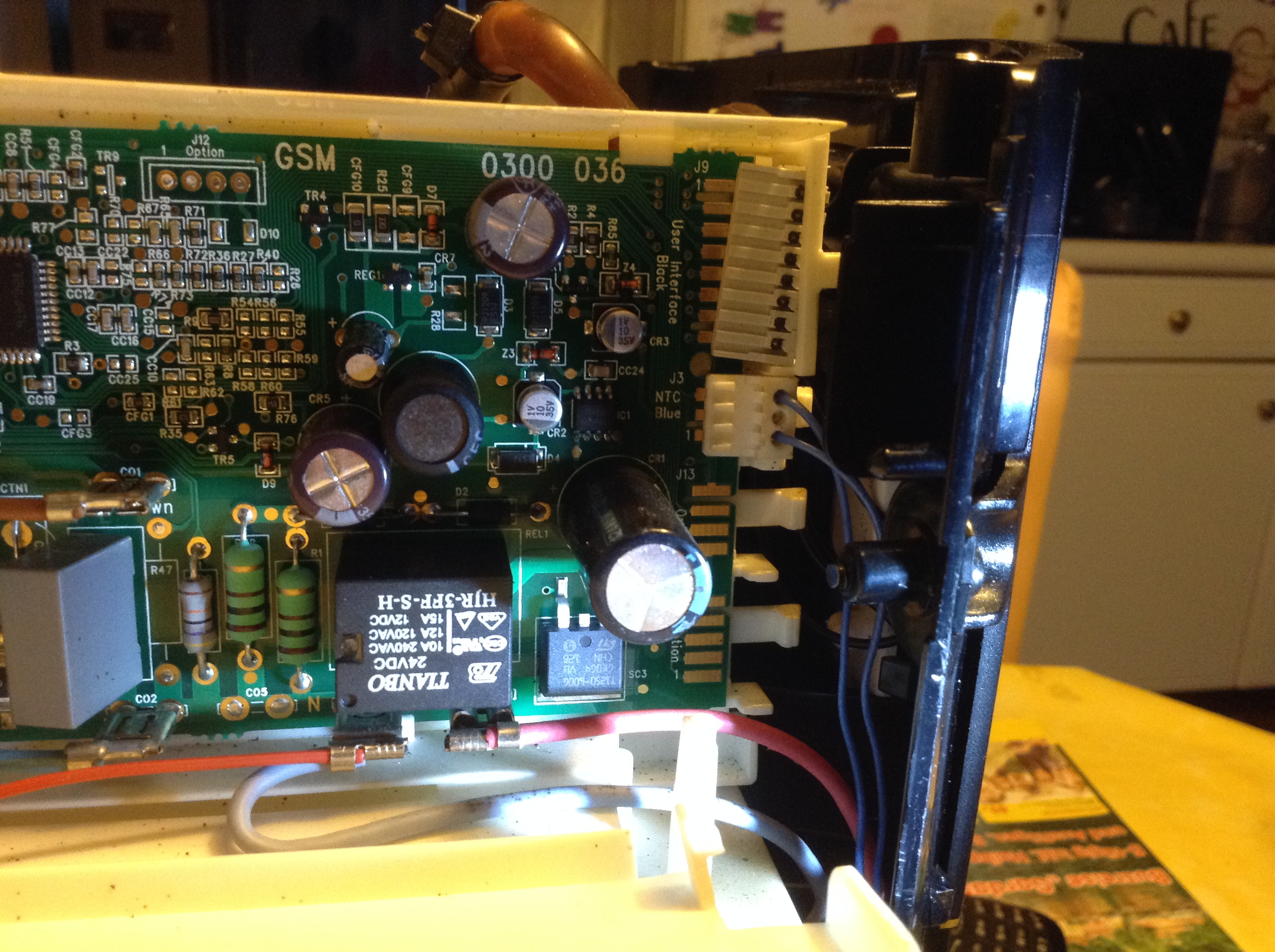

Ich Habe wohl gerade den Fehler selber gefunden. Ich habe den Stecker rechts oben gerade auf die Platine geschoben, und siehe da das Display fragt mich nach Datum Uhrzeit und will vorheizen.
War das den richtig das der Draht da in der Flohmeter Stecker rein kommt? Das der Wasserzähler richtig funktioniert?
Wen ja baue ich wieder zusammen weil offen kann ich ja nicht testen ob die Maschine jetzt tadellos läuft.
MfG lorehn
Freitag, 10. Februar 2017, 10:41 Uhr
Beiträge: 2075
Du kannst diese KVA für deine Augenemerk auch offen betreiben. musst halt aufpassen.
Für die Tresterschublade habe ich etwas Pappe benutzt und für den Wasserstandsensor ein Magneten, dazu ein Pappbecher fungierte als Bohnenfach.
Mit dem Stecker für das Display fiel mir auch auf ,aber du hast es ja schon gelöst.
Bei Stecker heraus , musst du immer Datum und Uhrzeit erneut eingeben.
Dafür hat die KVA dann statt xx9,97€ dann nur noch xx8,87€ gekostet.
Alles andere kannst du so lassen wenn das Kabel vom Stecker für das Flowmeter ordnunggemäß eingesteckt wurde.
