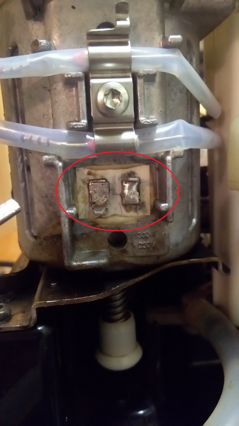

Schönen guten Tag,
ich habe mir für kleines Geld eine Krups EA 8105 gekauft die unten auslief (ist im Forum wohl nicht aufgeführt, daher die Angabe EA8010). Ich habe die Kolbenringe und die Dichtung in der Brüheinheit getauscht. Leider sind an der NTC Platine auf der vorderen Seite die Kontakte für die Kabelschuhe abgerissen und ich habe mit wenig Löterfahrung und einen zu schwachen Lötkolben versucht die wieder anzulöten. Leider habe ich dabei - so schätze ich - diesen NTC (Temperatursensor) zerstört denn die Maschine geht nach dem Start direkt auf Störung (Alle Lampen blinken rot und es wird auf den Display innen der Fehlercode 9 angezeigt sad.gif
Nun scheint dieses Dinge nur aufgeklebt zu sein, leider finde ich aber keine Ersatzteile! Habt ihr vlt eine Idee wo ich das Dinge kaufen oder wie ich es reparieren kann? Oder hat jemand zufällig Erssatz für mich? Gibt es vlt. ein alternatives Ersatzteil?

Ich dachte das auf den Bild ist der Sensor oder meinst du ich soll die Platine mal abmachen und dahinter schauen? Es gehen von der Maschinen-Hauptplatine 2 dünne blaue Drähte zu diesen "Sensor". Wie soll ich nun genau den Widerstand messen, ich hätte gedacht das ich den direkt an den Kontakten an dieser Sensorplatine messen?...
Entschuldige, meine Elektronikkenntnisse sind noch sehr bescheiden aber lerne immer gerne dazu smile.gif
Mittwoch, 11. Oktober 2017, 09:50 Uhr
Ja, diese 2 duennen blauen Draehte, das ist der Sensor. Da muss ein kleiner Stecker dran sein, der in der Hauptplatine steckt. Wenn Du die beiden Messstrippen an den Stecker haelst, dort wo die Draehte hineingehen, dann liest Du einen bestimmten Wiederstand auf dem Multimeter. Stell dieses auf 20 KOhm. Da muessten dann ca. 9-10 kOhm erscheinen.

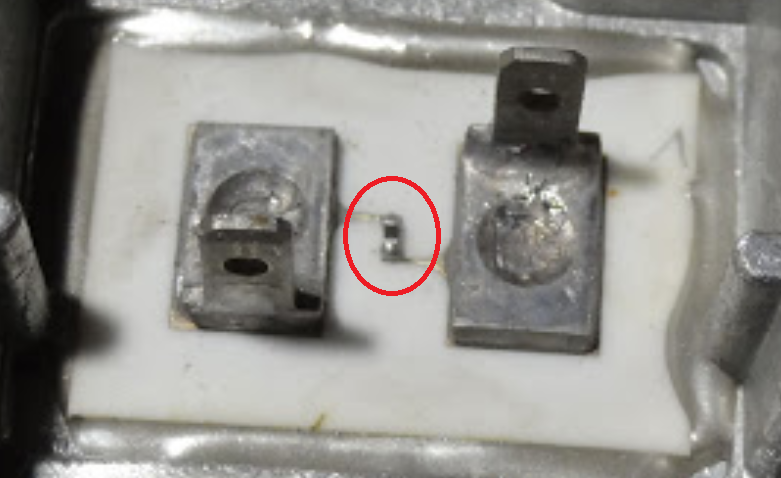

Das die Drähte selbst ein Sensor darstellen sollen kann ich mir nicht vorstellen.
Ich habe hier im Forum ein Bild gefunden das zu meiner Maschine passt und einen Ausschnitt vergrößert und markiert. Ich denke das winzige (SMD!?) Mistding ist der Sensor und der ist bei mir futsch. Einen Widerstand kann ich zwischen Drähten oder Kontakten auch nicht messen, Gerät bleibt auf 1 (Heizung hat bei mir 40,6 Ohm, also Gerät tuts).
Von der Logik her muss doch nur ein neuer 2 adriger Sensor her der sich gescheit dazwischen Löten lässt, oder lieg ich falsch? Ich verstehe das ja so, dass ein Temp. Sensor je nach Temperatur einen anderen Widerstand liefert!? Gibt es große Unterschiede bei solchen Temperatur Sensoren von den Widerständen her, reicht nicht einfach einer der zwischen bspw -10/+150° läuft?
LG Jason

Man lernt ja nie aus ...
NTC - Heißleiter
https://www.elektronik-kompendium.de/sites/bau/0208031.htm
demnach würde ja sowas vlt in Frage kommen, nur der Temp. Bereich erscheint mir bisschen gering.
NTC-0,2 10K :: NTC-Widerstand, 0,2W, 10 K-Ohm
https://www.reichelt.de/Heissleiter-Varistoren/NTC-0-2-10K/3/index.html?ACTION=3&LA=2&ARTICLE=13553
P.s: Die Links lassen sich bei mir nicht einbinden, bleibt nur der Text. Hab sie als Zitat eingefügt.
Donnerstag, 12. Oktober 2017, 18:34 Uhr
Es gibt smd Temperaturfuehler bei Conrad.
NTC Temperatursensor Epcos B57620C5103J062 -55 bis +125 °C 0805 SMD
Muss man dann reirloeten.

Als ich das Teil dann dazwischen legte, wirkte es plötzlich doch nicht mehr so klein. So habe ich das SMD dazwischen gelegt und mit einer Messerspitze etwas Flußmittel ans Ende was ich löten will gegeben und den 80 Watt Lötkolben angeheizt, dann etwas Zinn an die Spitze und kurz zwischen SMD und Kontakt gehalten, dabei mit der Messerspitze das SMD finxiert was nicht so 100% klappte laugh.gif
Sieht etwas.. naja.. unproffesionell aus aber das Teil scheint jedenfalls fest drin zu sitzen laugh.gif , der Widerstand liegt bei 11,35 kohm, ist das zuviel? Die Maschine scheint nicht mehr direkt auf Störung zu gehen, ich schraub sie zusammen und teste dann erstmal biggrin.gif
