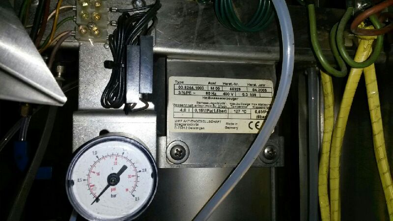

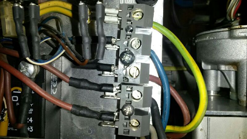

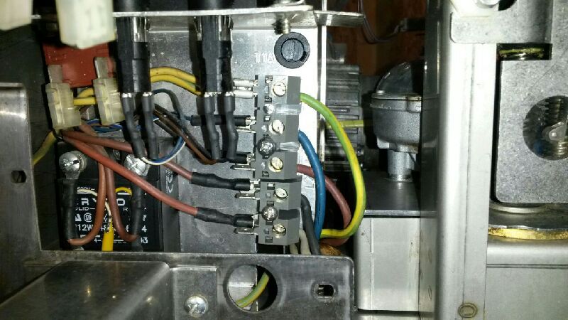

Ich habe vor kurze zeit eine WMF Bistro 8400 model von 2005 gekauft die Maschine gefehlt mir sehr ((optisch))wub.gif das wegen bil ich restaurieren reinigen und auf Vordermann bringen, Ich Bill Zu hause und leider habe ich zu hause keine Starkstrom sad.gif Wer eben schön wen könnte die Stecker an der Maschine ersetzen auf 230 Volt , Wer kann mir sagen ob das geht??? ....
So wie ich der Betriebsanleitung gesehen habe gib es beide varianten ... die mit 400 Volt 6,3 kW mit 5 poliger Stecker, Netzanschluss 3/N/PE~50 Hz/400 V.
und die 230 Volt 3,3kW mit 3 poliger Stecker, Netzanschluss 1/N/PE~50 Hz/400 V .
https://richzhh.bluewin.ch/cp/ps/Mail/Downl...position=inline

Es hat seinen Grund warum die 220V Ausführung "nur" 3,3KW hat, denn das ist die Maximallast einer normalen Verkabelung mit 16A Sicherungen.
Die 6,3KW sind für eine "normale" Leitung viel zu viel. Da musst du wohl bei deinem Stromversorger einen weiteren Anschluss legen lassen.
So wie es aussieht ist die Maschine auch nicht anders anklemmbar, aber evtl. hat ja jemand sowas schonmal ausprobiert. Ob er das Risiko eingeht dir zu sagen wie er das gemacht hat bleibt abzuwarten...

Hallo Gus,
das geht nicht so einfach.
Die 400V-Ausführung hat einen 6,3kW Heizstab.
Die 230V-Ausführung eine Heizung mit "nur" 3,3kW.
Also theoretisch ist ein Umbau schon möglich.
Bedeutet aber 1. Neue Heizung und 2. umverdrahten.
Grüße...
