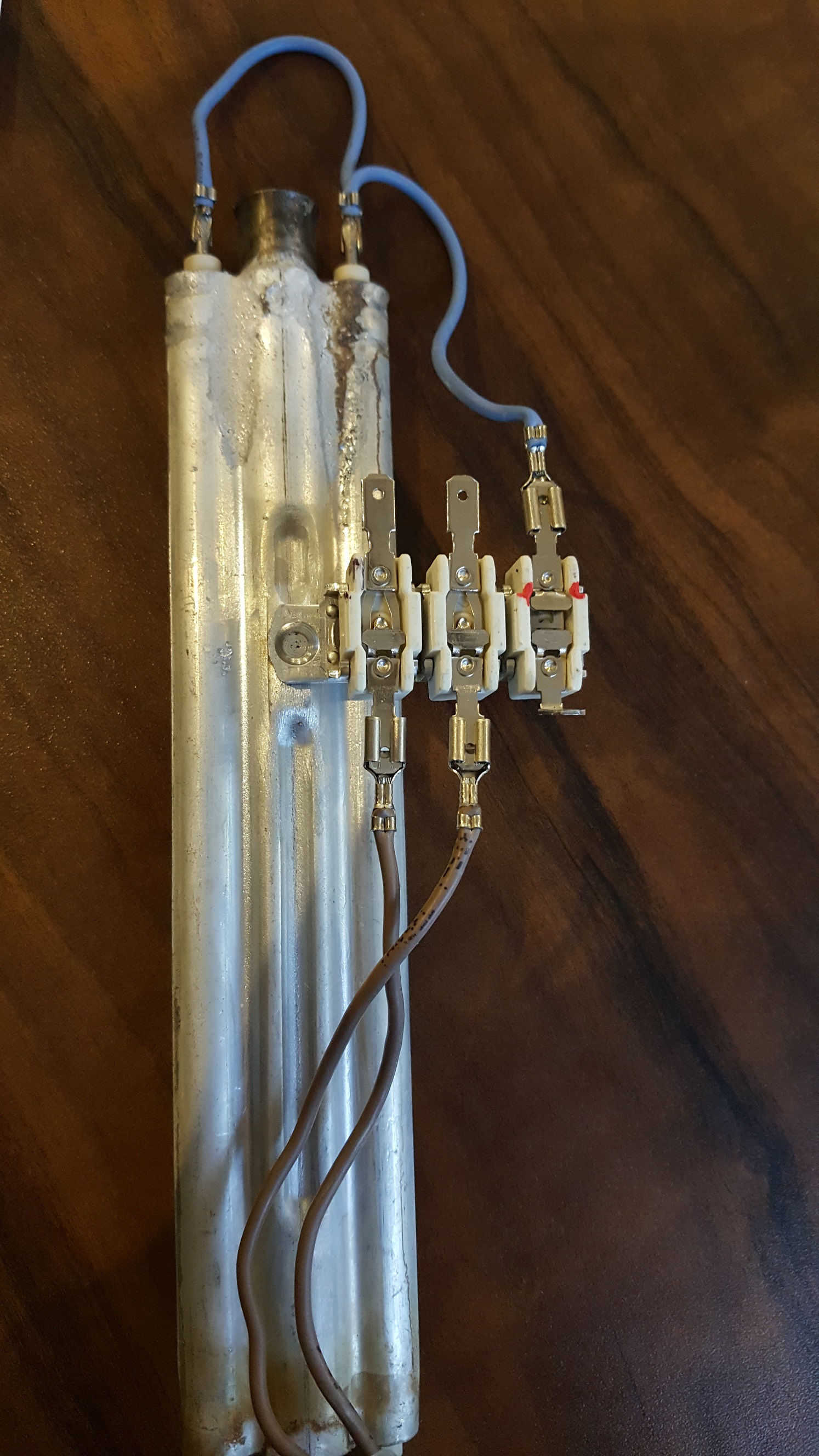

Nun ein paar vernüftige Fotos vom Durchlauferhitzer und dessen Verkabelung würden schon helfen. Stell sie doch hier mal ein unter Imgur oder ähnlichen.
Bitte verlinken.
Samstag, 04. März 2017, 16:33 Uhr
Doch, dass es die Sicherung durchgeflankt hat, wird wahrscheinlich auch einen Grund haben. Haengt ja alles zusammen. Eine neue rein und sonst nichts gemacht, haut sie eventuell wieder gleich durch. - Diese Temperatursicherungen sind jeweils in der braunen u. blauen Heizungsleitung hineingeklemmt. Eine neue muss man dann am besten mit einer Zange vercrimmen. Wegen der Hitze, sind diese nicht geloetet, sondern eingecrimmt. Wenn z. B. der Triac fuer die Heizung nicht mehr steuert, dann heizt das Heizelement so lange bis die Sicherung durchschmilzt u. unterbricht.

So einer ist verbaut.
Montag, 06. März 2017, 19:12 Uhr
Da sehe ich drei Sicherungen die auf Widerstand prüfen, mit einen Multimeter das du auf Ohm stellst, sollte OL oder Err angezeigt werden ist die Sicherung defekt.

Ich habe jetzt mal den Multimeter an die Heizung dran gehalten bei den braunen Leitungen Piepst es bei Blau nicht.

Mittwoch, 08. März 2017, 20:02 Uhr
Einen neuen Heizkoerper brauchst Du nicht kaufen. Aber die Sicherung des blauen Drahtes muss natuerlich auch durchlaessig sein. Man kann diese ueberbruecken mit einer Draht-Sicherung. Nur muesste man den Termperaturwert wissen, bei wieviel Grad sie schmilzt. Den Wert weiss ich auch nicht. Die Sicherung muss aber vercrimmt werden. Loeten geht hier nicht, wegen der hohen Temperaturen.

so Sicherung habe ich gewechselt.
