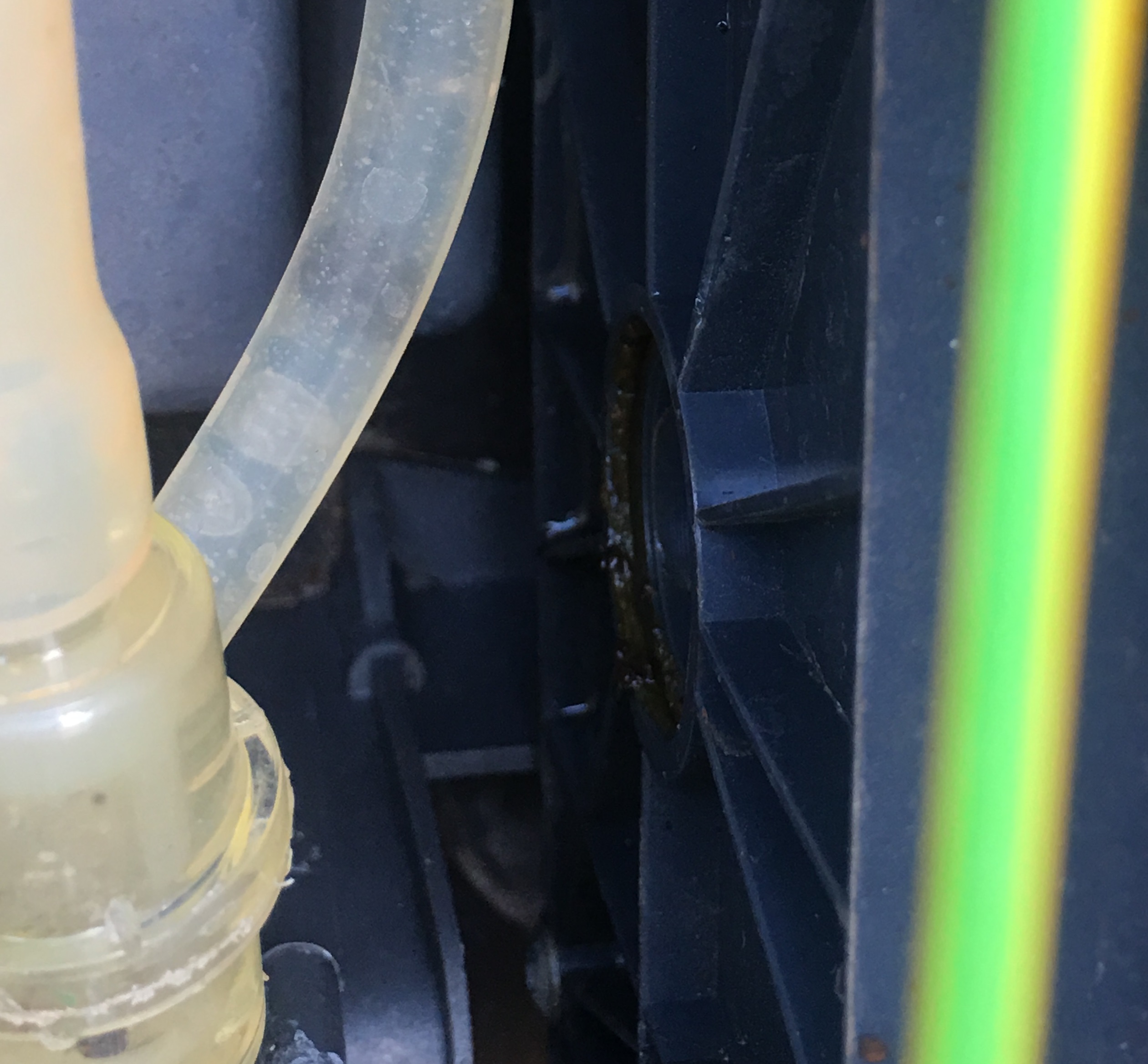

meine Saeco Royal ( SUP014) verliert seit einiger Zeit beim Kaffeebezug Wasser, es tritt unterhalb des Gerätes auf.
Es handelt sich um kaltes Wasser, welches denke ich vor dem Erhitzer austritt.
Ich habe die Maschine bereits aufgeschraubt und wie auf den Bildern zu sehen, sieht man leichte Wasserspuren im Gerät. Die Maschine funktioniert komplett, der Kaffee wird ganz normal ausgegeben und es wird keine Fehlermeldung angezeigt.
Ich hoffe das ihr mir bei der Fehlersuche etwas behilflich sein könnt, ich bin noch relativ frisch im Bereich „Fehlersuche an Kaffeevollautomaten“ smile.gif
Freitag, 18. August 2017, 17:34 Uhr
Diese Maschine geht ziemlich schwer zu reparieren, weil man nur von oben reinkommt. Es koennte das Ueberdruckventil an der Pumpe betroffen sein. Beim Zusammenbau muss dieses wieder etwa genauso eingestellt werden, wie vor dem Zerlegen. Soviel ich noch weiss, ist da Lack auf dem Gewinde, dass es sich nicht verstellt.
Aber wenn das Geraet schon mal offen ist, kannst Du auch mal das Flowmeter checken, ob es sauber ist innen u. sich das Raedchen leicht dreht.
