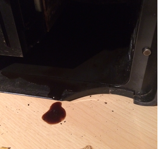

ist undicht und mahlt die Bohnen nicht mehr richtig! Zudem ist das Gemahlene extrem wässrig.

Hallo was leckt denn?

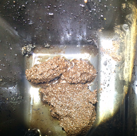

gemahlener Kaffee

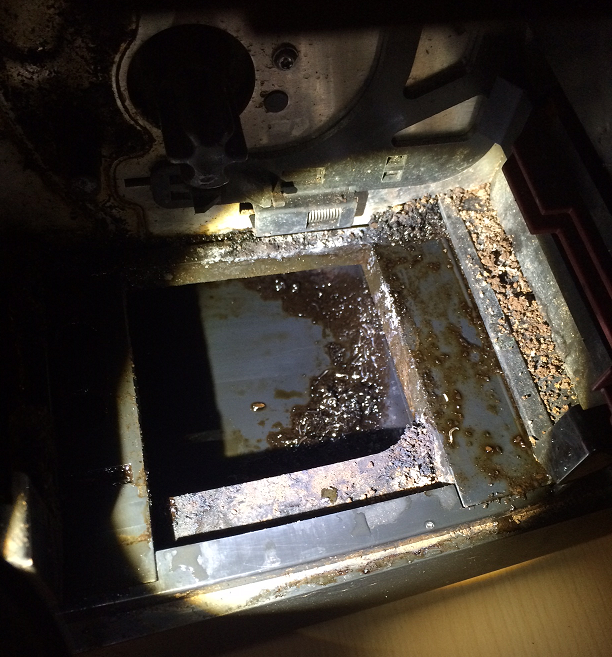

Unter Brüheinheit

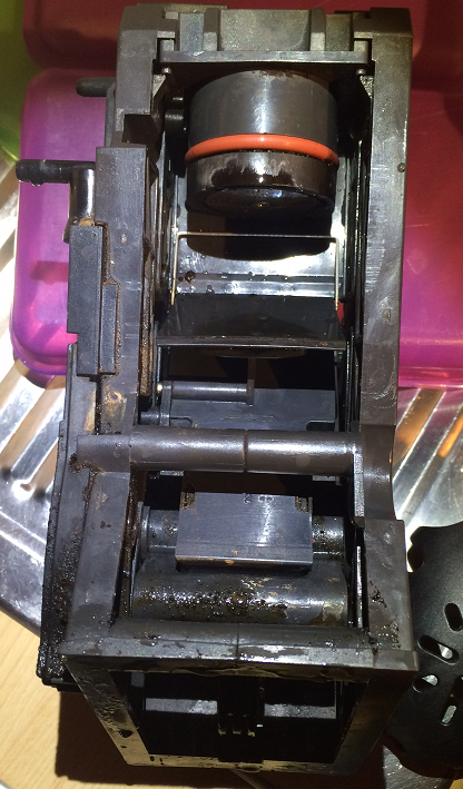

Brüheinheit 1

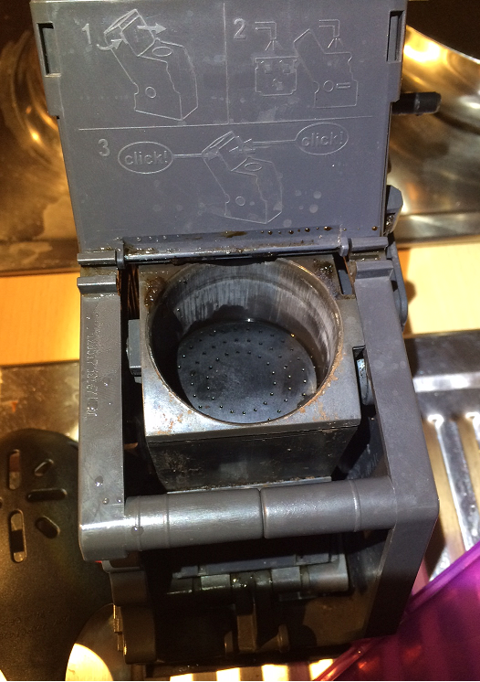

Brüheinheit 2

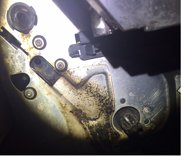

Innenraum Wand 1

Hallo, der Trester/Kaffeemehl sollte einen Zustand haben von Kristallzucker.

Innenraum reinigen.

Der rote Oring sieht aufgequollen aus ,das klemmt.
Die Maschine ist sehr dreckig, das sollte wie geschleckt aussehen, der Brühzylinder hatte auch schon bessere Tage ,der ist Riefig und verschlissen.
Ich würde mich von der Maschine trennen, weil bei dem Zustand Nachfolgereparaturen zu erwarten sind ,in der Mühle werden die Kohlen und Mahlsteine verschlissen sein, von daher auch der matschige Trester.
Das Drainageventil gibt auch regelmässig auf.
Wenn du die Maschine halten willst, brauchst eine neue Brühgruppe, Mahlwerk und Drainageventil.
