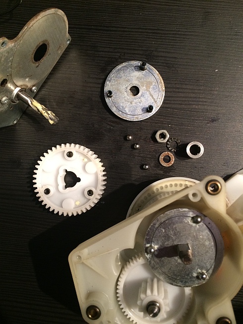

ich habe mein Mahlwerk von der Krups EA 8038 auseinander gebaut und gereinigt smile.gif
dabei habe ich auch den Kegel usw. abgebaut, beim aufschrauben der Mutter vom Kegel sind 6 Federn sowie 6 Kugeln + 2 Platten (siehe Bild) mir entgegen gekommen blink.gif
da ich nicht sehen konnte wie der Zusammenbau vorher aussah, kann und kriege ich es so nicht wieder zurück gebaut.
Bitte Bitte kann mir da jemand mit seiner Erfahrung helfen und mir sagen wie ich das wieder zusammenkriege
Donnerstag, 04. Mai 2017, 16:11 Uhr
Als erstes stellst du das Mahlwerk auf ganz fein(zusammendrücken).
Der Anfang sieht schon richtig aus. Kugeln in die Bohrungen legen. Federn mit etwas Silikonfett am rausfallen aus den Bohrungen sichern.
Federn auf den Kugeln ablegen, Metallhülse auf die Achse stecken(Innenteil des Zahnkranzes).
Jetzt Federn in die dir zugewandten Bohrungen platzieren.
Kugeln mit etwas Silikonfett auf den Federn fixieren.
Platte auflegen das die Kugeln in dem Löchern fixiert sind.
Zusammendrücken, Sägering drauf, Mutter anziehen. Fertig ist die Rutschkupplung die das Mahlwerk vor Überlastung schützen soll. Klappt mal, klappt mal nicht.
