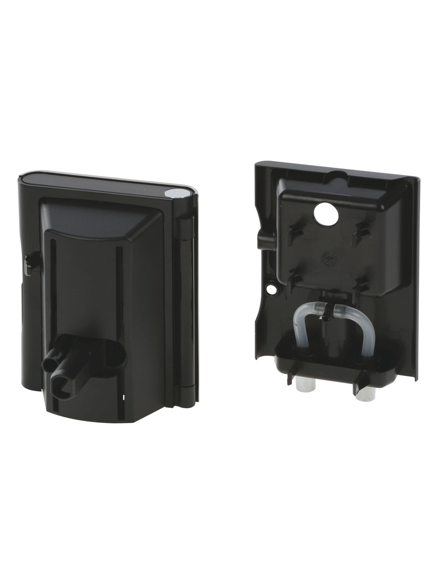

Vergebens habe ich nach einer Anleitung zum Austausch des Kaffeeauslaufes gesucht. Ich habe den Auslauf im Format etwa DIN A5 und kann mir nicht erklkären, wie genau ich das Teil nun abbekommen soll. Die Gerätenummer lautet "TE506519" und dafür finde ich wiederrum auch kein Ersatzteil mit der passenden Nummer...oder es ist ein Komplettset mit der Edelstahlblende (die ich eigentlich gar nicht tauschen wollen würde)
Ich hoffe jemand kann mir helfen, denn ab bekomme ich es auf jeden Fall...nur ich will halt nichts kaputt machen, was ich danach noch brauche.

die Auslauftuer oeffnen. Dann von link u. rechts mit einem Schlitzschraubendreher den Auslauf mit sanfter Gewalt heraushebeln. Es kracht ein wenig. Doch das ist normal. Der Auslauf ist mit 6 leicht biegsamen Haken eingeclipst. Den Auslauf kriegst Du z. B. bei <juraprofi.de>.
Hier noch ein Bild.
