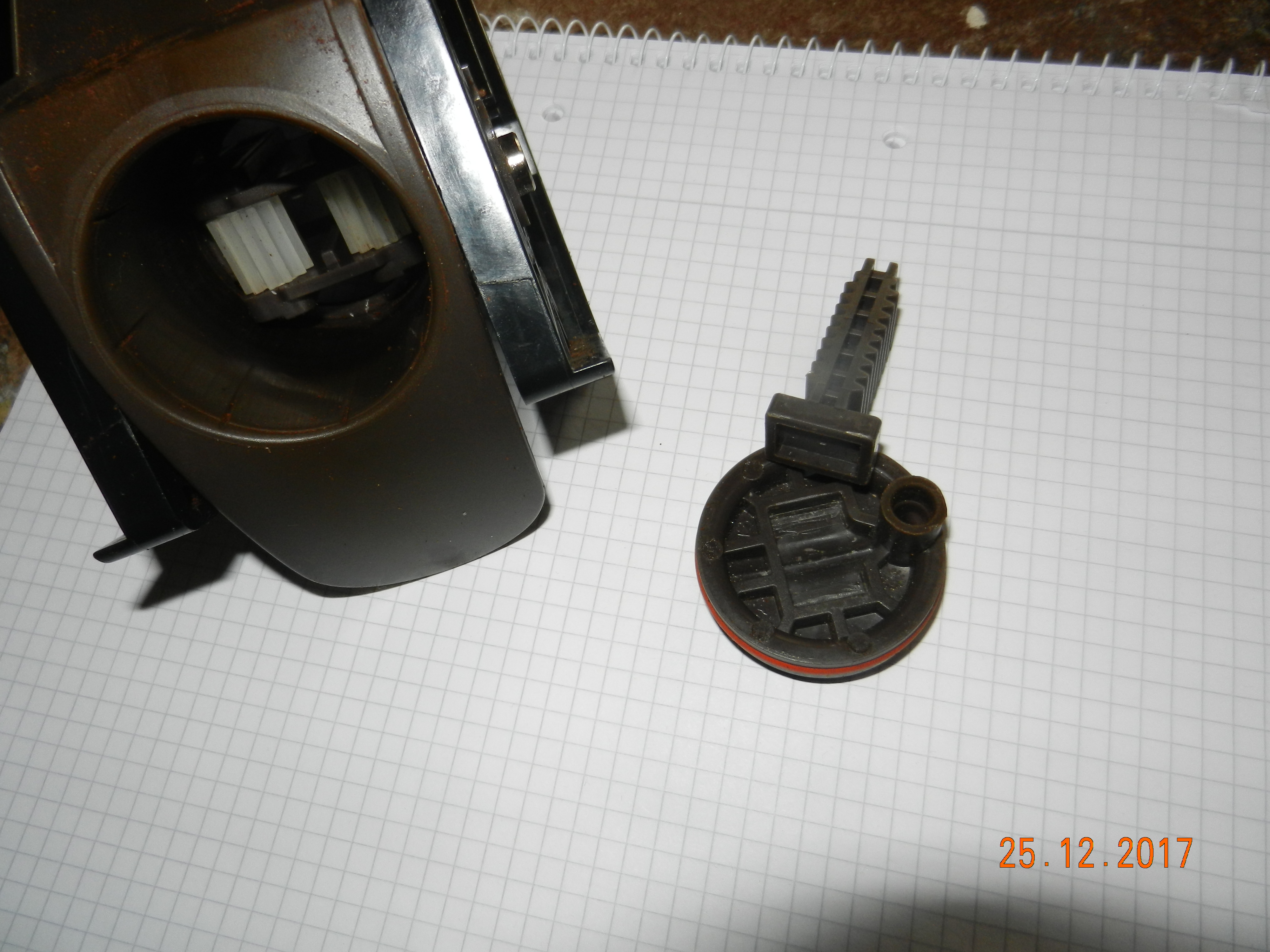

Meine FNF2 brühte keinen Kaffee mehr und das Wasser lief in Mengen in die Auffangschale.
Nach dem Öffnen war festzustellen, dass das gemahlene Kaffeepulver über den Kaffeeeinfüllbehälter überlief und der untere Kolben den Füllvorgang versperrte. Der Kolben saß wackelig in/auf der Brühkammer.
Nach dem Ausbau und Zerlegen der Brühgruppe stellte sich heraus, dass der untere Kolben und die ihn bewegende Zahnstange auseinander waren, so dass der Kolben durch die Zahnstange nicht mehr zum Füllen nach unten gezogen wurde. Bei der Begutachtung fällt auf, dass kein Kraftschluss zwischen Kolbendeckel und der Zahnstange zu sehen ist. Es sieht so aus, als ob die Zahnstange nur locker im Kolbendeckel verankert ist (Vgl Bild).
Meine Fragen sind:
"Liege ich falsch mit meiner Feststellung, dass die Zahnstange nicht dauerhaft am Kolbendeckel befestigt ist"?
und wenn ja,
"wie wird eine dauerhafte Verbindung der Zahnstange mit dem Kolbendeckel hergestellt"?
Einfaches Kleben scheint mir fraglich, da ja durchaus hohe Temperaturen hier auftreten können.
mfG
Frewer

hier ist der unter Kolben defekt. Diese waren früher geklebt
und diese Verkledung hat sich gelöst. Ein erneutes Verkleben
hält erfahrungsgemäß nicht lange.
Da es das Teil nicht als Ersatzteil gibt besorge Dir entweder
eine andere Brüheinheit oder den unteren Kolben gebraucht.
BS

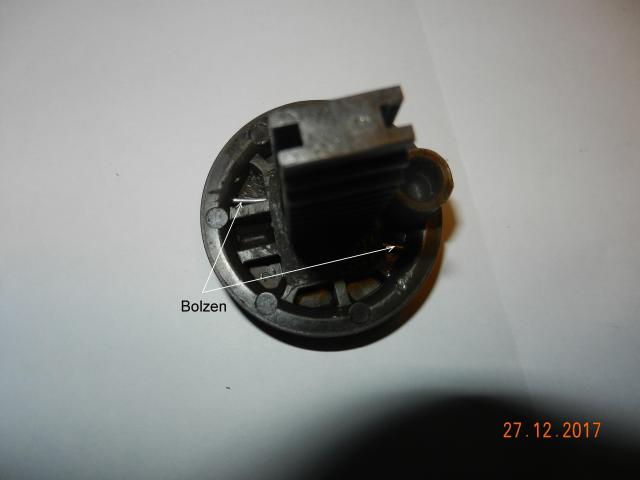

2. 2 x 1mm Bolzen eingebohrt (vgl Bild)
3. mit Lötkolben verschweißt.
Ergebnis: bis jetzt hält die Zahnstange fest im Kolben.

das mit dem Bolzen hält. Habe ich mal vor Jahren gemacht und in einem
anderen Forum beschrieben. Ist halt nur kaum den Aufwand wert, da
man mittlerweile problemlos an die unteren Kolben rankommt.
