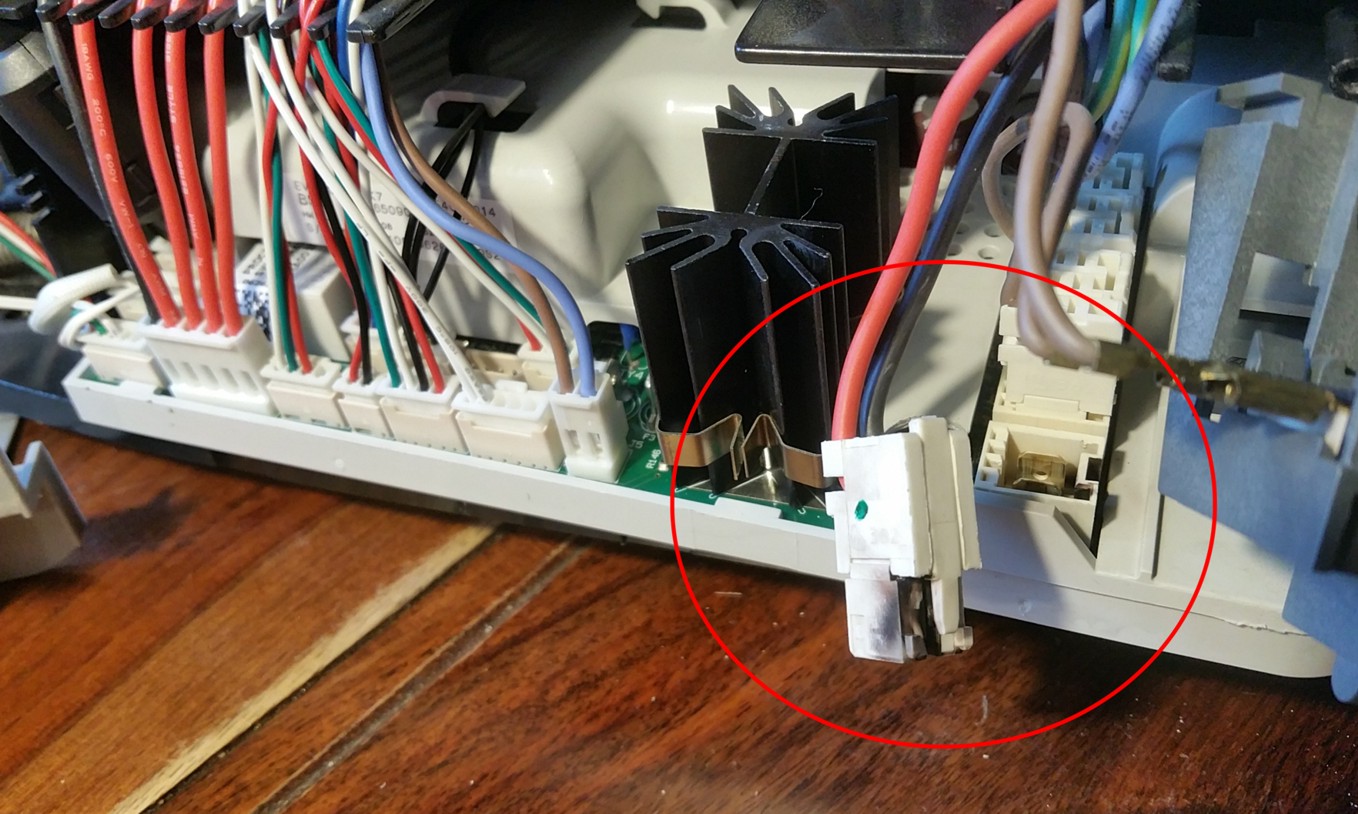

habs endlich geschafft die Maschine mal zu öffnen. Bei der Elektronik ist schon der vordere rechte Stecker (s. Anhang) verrußt. Ist das schon ein Hinweis auf einen Platinenschaden?
Ein bischen Respekt habe ich schon davor die Platine auszubauen und beim Einbauen dann wieder alle Steckverbindungen richtig zu verbinden.
Karsten
Sonntag, 17. Dezember 2017, 10:01 Uhr
Beiträge: 2075
Markiere die Stecker mit bunten Labels, besser mir Edding und ziehe den Strich der verschiedenen Farben auch auf das Steckergehäuse auf der Platine (Alter Trick), so kannst du immer wieder schauen wo die Stecker saßen.
