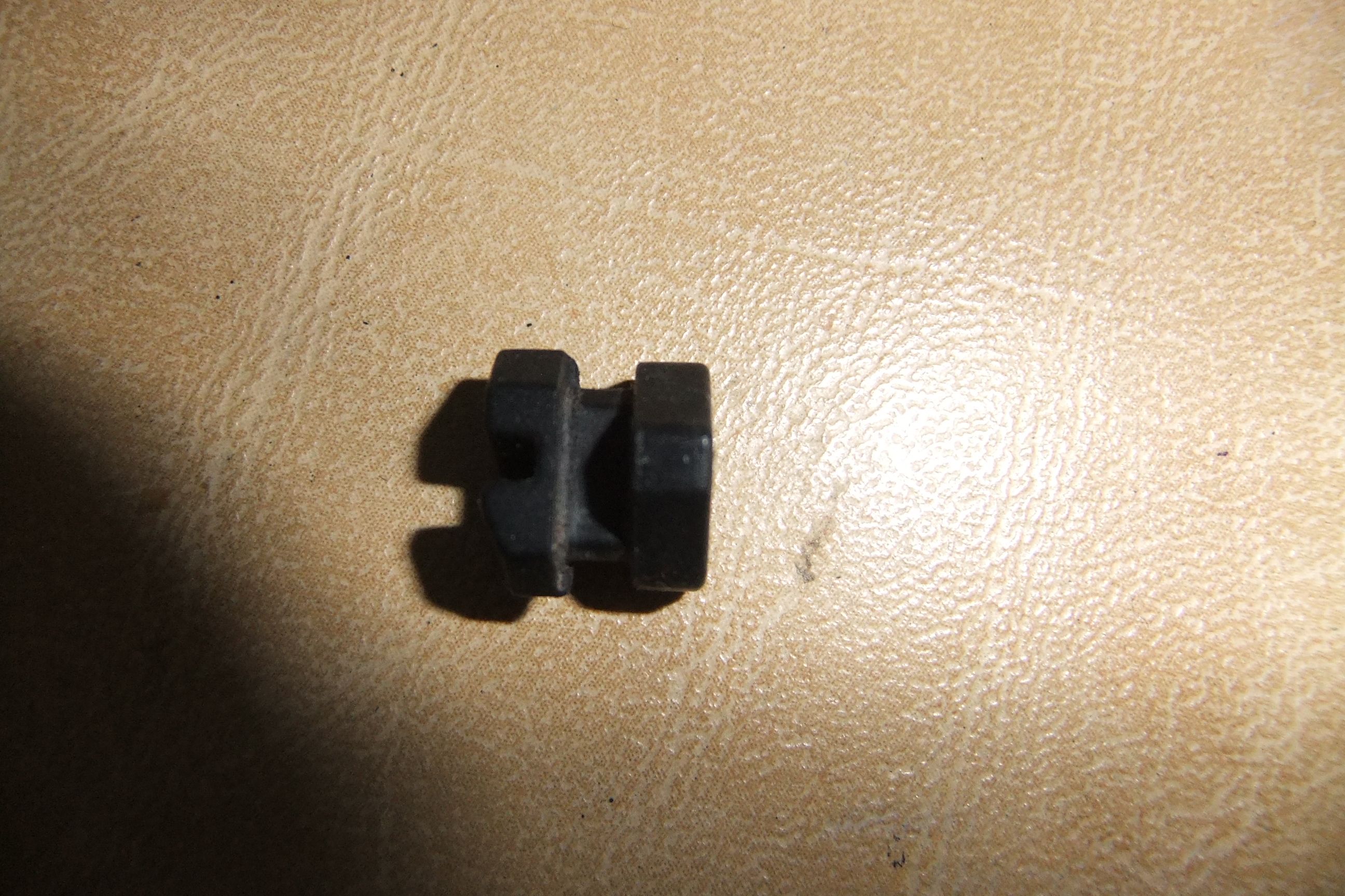

ich habe nach einer gut bebilderten Anleitung (von coffeemakers.de) die Brühgruppe einer 17 Monate alten Magnifica S zerlegt, gereinigt, neu gefettet und neue O-Ringe eingesetzt.
Grund war stets etwas Wasser in der Tresterschale und der Trester recht feucht .
Leider ist der Trester danach noch weniger gebunden.
Ich habe ein winziges Teil gefunden, welches nicht in der Beschreibung vorkam und ich habe keine Ahnung, ob es zur Brühgruppe gehörte. Es ist aus weichem gummiartigen Material. Ich füge mal ein Foto bei.
Eigentlich kann ich mir keinen Fehler vorstellen. Nach dem Einbau ist ein inzwischen nur noch dumpf klingendes Geräusch, vermutlich vom Trester-Auswurf wieder recht hell, wie damals bei neuer Maschine.
Wo könnte ich nach dem Problem suchen?
