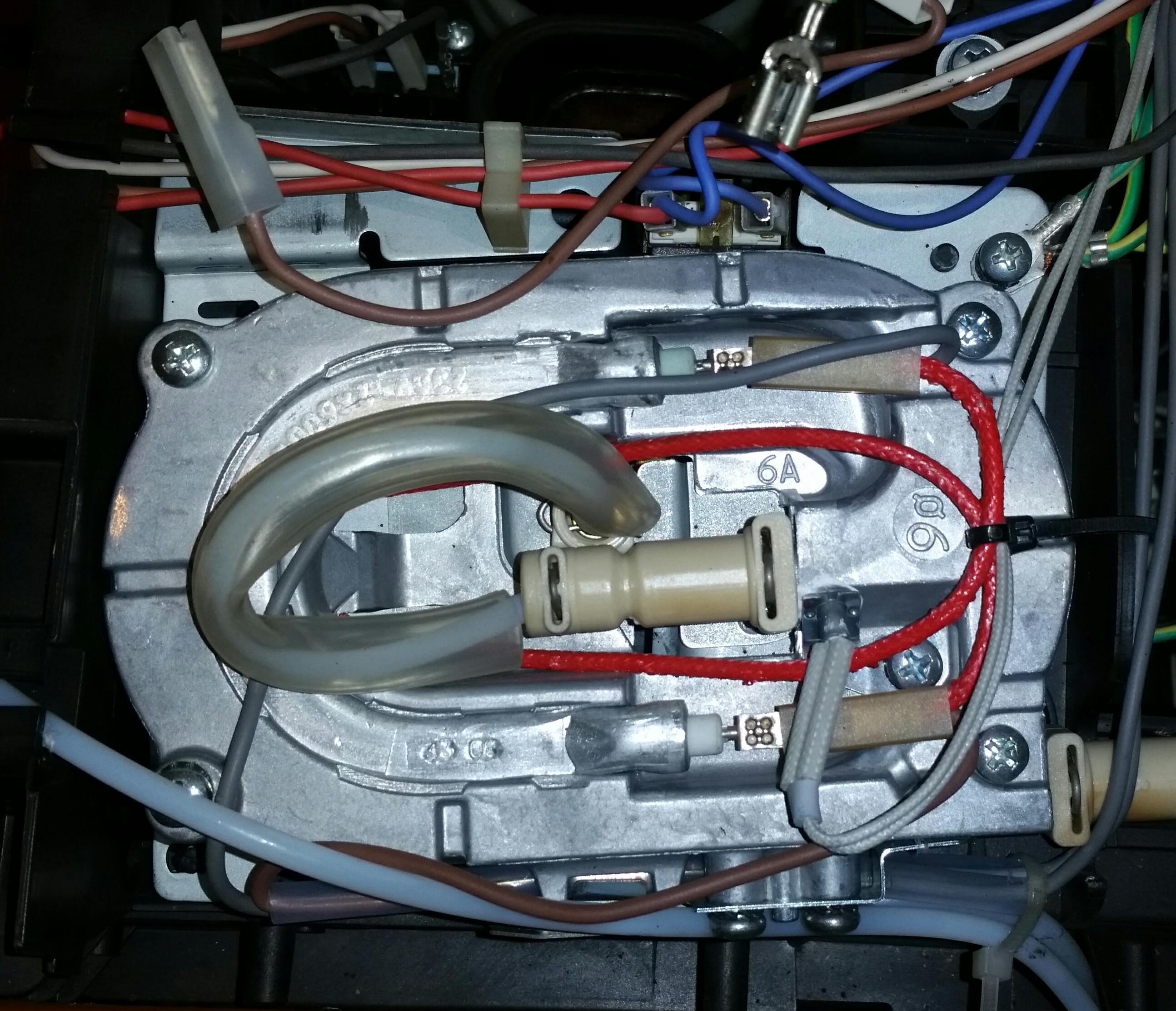

Mit oBK durchmessen meinst Du dieses Teil (siehe Foto), oder? Was messe ich da an welcher Stelle? Hab ein Multimeter da, aber bin in Sachen Elektrik nicht so bewandert dry.gif Es könnte allerdings sein das das Ding eh einen weg hat, da die Maschine seit etwa 4 Jahren ewig braucht zum Aufheizen nach dem Start. Kaffe ist aber heiß, Heizplatte auch, daher hab ich das nicht repariert...

Ja das ist der Thermoblock dazu ziehe die zwei roten Stecker ab, und messe den Widerstand (OHM) wo die Kabelschuhe saßen, danach mit den prüfspizen in den Litzen von den roten Kabel gehen und messen Achte darauf das du Kontakt hast.
Sicherlich kannst du auch als Test die beiden Prüfspitzen zusammen halten, manche DigitalMM haben ein Signalton, auch das kann sehr nützlich sein in diesen Falle.
Beide Heizkreise sollten Widerstand haben.
Der oBK ist das was unter dem Thermoblock verbaut ist in Bersteinfabend.
Die Brühgruppe ist das was herausnehmen kannst wenn die KVA ausgeschaltet ist und die Position eingefahren hat.
Wenn wie du schreibst die schon sehr lange braucht zu Aufheizen dann ist eine Heizschleife defekt.
Wenn du dir es zutraust kannst du ein ein Wartungsset kaufen mit Thermoblock und Raccords (5mm) und die passenden O-Ringe für Brühgruppe und oBK.
Auch ein Komplettset kann man nehmen die sind etwas teuerer aber einfach zu montieren. Musst nur noch einbauen und anschliessen.

möchte mich bei Dir Bedanken für die schnelle Hilfe! Habe mir das durchmessen gespart und gleich einen neuen Thermoblock (ohne BK) bestellt. Nun ist die ganze Maschine überholt... Neuer Block (vom einschalten bis zur ersten Tasse dauert es jetzt nur noch 50 Sekunden, statt 3-5 Minuten), neue Dichtungen, alles gesäubert und frisch gefettet. Auch hab ich den Cappucinatore nachgerüstet, da die Aufschäumdüse undicht war! biggrin.gif Alle Teile haben runde 100€ gekostet und etwa 4 Stunden Arbeit... Aber das wars Wert, vor allem nach so langer Zeit!
