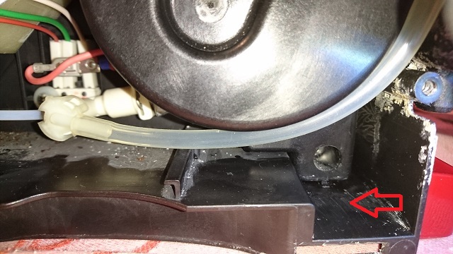

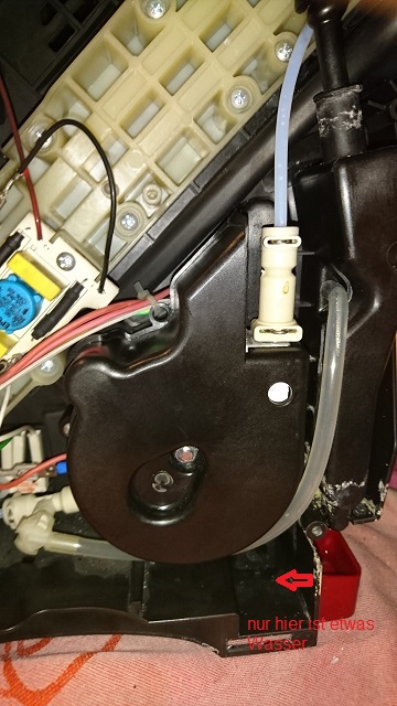

weiss jemand was das sein kann ? Unter dem Thermoblock ist etwas Wasser nach Benutzung.
Ich glaube der Thermoblock ist undicht.
Wie bekommt man die Abdeckung des Thermoblockes entfernt ? Habe dort alle sichtbaren Schrauben gelöst, der Deckel ist aber Bombenfest. Darüber wo es weiß ist, kommt komischerweise kein Wasser raus.

Hallo, das Wasser kommt entweder aus einen undichten Raccordanschluss, da die O-Ringe sich gerne mal verhärten mit der Zeit.
Lass die KVA bitte mal mit entfernten Seitenteil kaffee beziehen, und schau wo es herkommt.
Der Thermoboiler kann im Grunde nicht undicht sein.

Hallo Chris,
danke für die Antwort, den oberen Anschluss hab ich mir angesehen, da sehe ich nichts.
Die Dichtung ist eigentlich ok. Das Wasser ist genau unter dem Schwarzen Deckel des Thermoblockes.
Ist echt komisch, pro Tasse so ein halber Teelöffel Wasser.
Nachtrag: ich hatte das natürlich schon probiert, Kaffee zu entnehmen mit Seitenteil offen. Dann läuft nur unten langsam Wasser aus, das kommt nicht von der Seite oder so, sondern hinter der Abdeckung. Wenn ich an den oberen Anschluss ein Tempo wickele, ist dies auch nicht nass. Ich hatte auch zuerst angenommen, das es hinten am oberen Anschluss nach unten läuft.

Hat niemand noch eine Idee oder eine Anleitung, wie man den Deckel über dem Thermoblock ab bekommt. Dann könnte ich vielleicht sehen, woher das Wasser kommt ?
Mittwoch, 23. November 2016, 18:14 Uhr
Du siehst auch rechts oben neben dein Pfeil Kalkablagerungen.
Nach oben geht ein Schlauch dieser ist verbunden an einen Raccord, die mögen auch gerne mal undicht werden, nehme den Mal ab und schaue ob diese Hart sind, wenn nur ein Fatz kalke zu sehen ist diese erneuern und mit Silikonfett wieder einsetzten.
Ich denke, da ich dieses DLH noch nie abhatte mal das die seitliche Schraube und die Zentralmittige Schraube entfernt werden muss.
Auch die Vermutung das der Brühaufnahmeschlittenschlauch, da geht ein Schlauch von ab zur DLH könnte die Schlauchdichtung sich verabschieden.

Hallo Chris,
nochmal danke.
Die Raccord Dichtung hab ich mir schon angeschaut, ist weich und wurde mit Fett wieder eingesetzt.
Wo diese Kalkablagerungen her kommen, keine Ahnung. Da ist augenscheinlich nichts undicht.
Denke mal, das ist vom Kaffeedampf und Milchaufschäumen, das der Dampf wieder nach innen zieht und sich dort ablagert. Die mittige Mutter ist glaube ich dazu da den Thermoblock von der andrern Seite am Deckel fest zu machen. Die Mutter ist im Deckel fest und kann nicht gedreht werden.
Das ist echt ein Mist.
