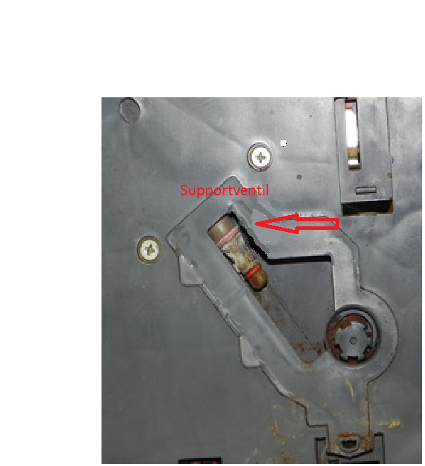

Hallo die Brüheinheit ist hinter rechren Tür die man auch entnehmen kann ,an diesen ist auch der sogenannte "Andocktrichter" wo das Supportventil² hinfährt beim Brühvorgang. Sicherlich können auch andere Teile defekt sein, wie es Kaffeeplanet auch schon beschrieben hat.
So nun noch zu dem Supportventil,wenn du die Brüheinheit entnommen hast kannst du ein weisses Teil sehen, etwas dünner wie mein kleiner Finger dort sind sichtbar zwei O-Ringe verbaut.
Habe ein Bild angehängt dort ist es nochmals beschriftet.

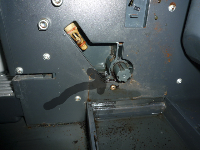

Hier mal ein Foto von meinem Ventil. Die beiden O-Ringe sehen noch gut aus....soweit ich das beurteilen kann.
Den Wasserverlauf habe ich gekennzeichnet. Unterhalb des Ventils sammelt sich das Wasser und läuft dann über in die Auffangschale.

Unterhalb des Ventils gibt es einen Auslauf zur Abtropfschale (dort wo man die Tasse draufstellt) nach vorne, dieser könnte unter Umständen verstopft sein. Einfach mal mit einer kleinen Flaschenbürste, dem Finger oder ähnlichem durchstochern. Gut erkennt man das auch daran, dass nach dem Brühvorgang ein bisschen Wasser in die Abtropfschale fließen sollte (wenn man das Gitter entfernt sieht man das ganz gut). Wenn keines fließt dann ist es wohl verstopft und das Wasser sucht sich einen anderen Weg.
Undichte O-Ringe würden sich mit einer geringeren Füllmenge der Tasse bemerkbar machen.
Der Ablauf war in der Tat verstopft. Ich konnte ihn jetzt einigen. Ich hoffe, es läuft jetzt. Ich melde mich dann.

Getestet. Das Wasser läuft jetzt nach vorne wieder ab. Perfekt.
Vielen Dank für die tolle Unterstützung.
