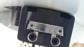

Stell das Bild ein.
Kaffeetrinchen
Freitag, 30. Mai 2014, 11:27 Uhr
Beiträge: 10
Mitgliedsnummer.: 12082
Mitglied seit: 19.05.2011

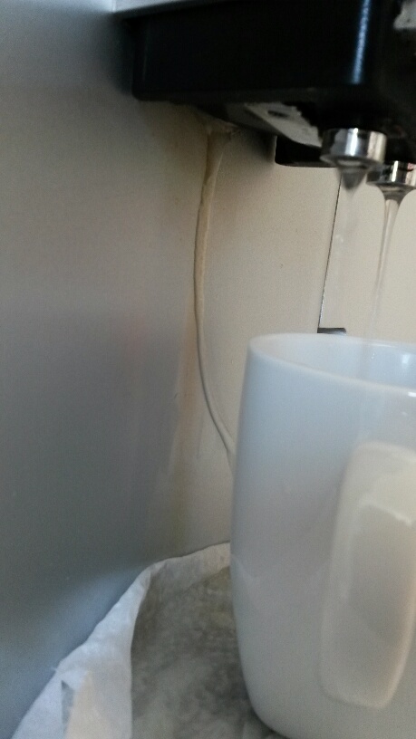

es läuft auch nur beim anstellen der Maschine, nicht bei spülen während des ausstellen... :-(
Bild 1
Danke Dir!!!!!

und hier direkt der "Tatvorgang" ;-)

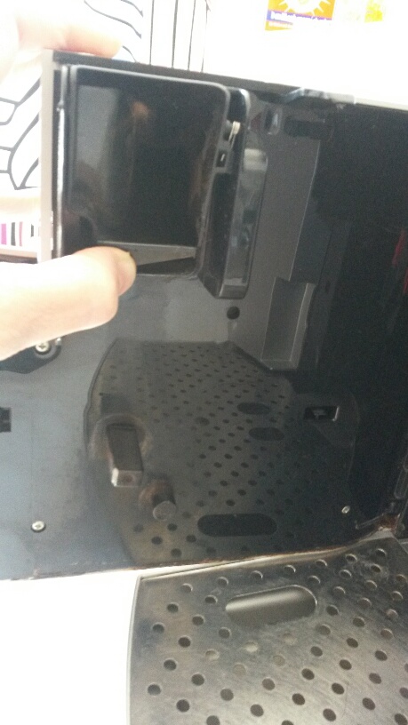

Öffne die Tür und teste ob der Kaffeeeinlauf, in die Tür, federt.
Kaffeetrinchen
Freitag, 30. Mai 2014, 12:37 Uhr
Beiträge: 10
wenn es das ist, dann federt es einwandfrei...

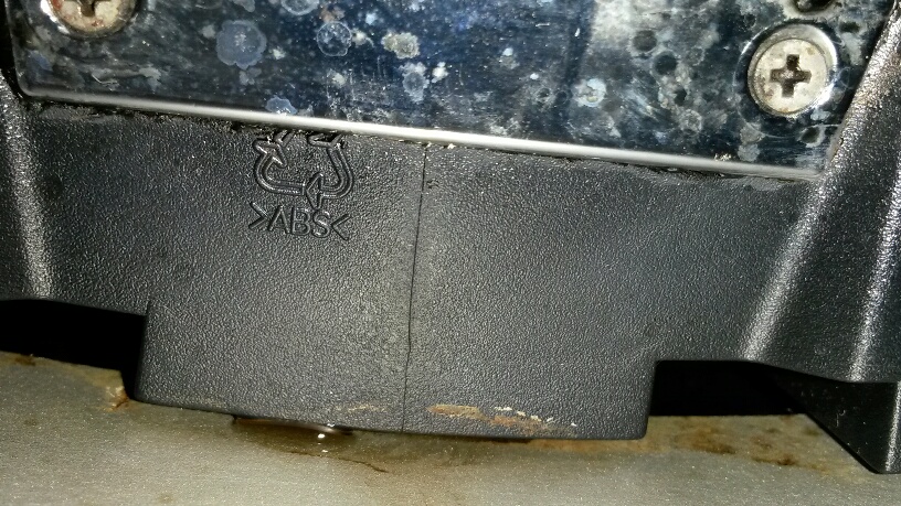

Kannst Du ein besseres Bild vom Auslaufbecher machen? Da könnte doch ein Riss sein.

Klaro, BIld anhängend... Das sieht jetzt aber wegen der Blitzaufnahme echt ekelig aus... ;-)
Sieht aus wie ein Riss, ist aber doch eine Naht, oder??
Nur noch mal zum Verständnis: es läuft ausschließlich beim Spülvorgang während des Einschaltvorganges dort heraus, ansonsten nie.
Freitag, 30. Mai 2014, 15:28 Uhr
Mitglied seit: 28.10.2009
Riss.
Ausbauen, reinigen, mit einem feinen Lötkolben innen und aussen 'verschweisen, zusammen bauen, fertig.
Alternativ eine Tür als Neuteil kaufen. Wenns das noch gibt.....
Eventuell hab ich auch noch einen Becher als Gebrauchtteil in der Kiste liegen.
