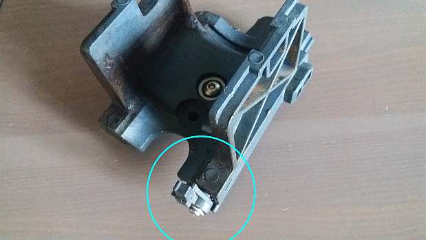

Das einsetzen war dann aber sehr hakelig, weil der kleine Hebel (siehe Bild türkis umrandet) irgendwie im Weg war und nicht wegflutschte beim einrasten der BG. Und als sie drin war, kam wieder die Fehlermeldung "Brühgruppe einsetzen" , obwohl sie drin war.
Ich kapier leider nicht, wo der Sensor für diese Fehlermeldung sitzen könnte. Das Hebelchen hat ja keine elektrische Verbindung irgendwo hin, ich sehe da überhaupt nichts sensorenartiges in dem ganzen BG-Bereich. Ich hab den Hebel ja im Verdacht, aber es überschreitet meine techn. Vorstellungen wie der was an die Steuerplatine melden kann sad.gif
Falls also einer der verehrten Kenner der Materie mir sagen könnte, wo der Sensor sitzt bzw. wie ich die Fehlermeldung wegbekomme... dann könnte ich überhaupt erst testen, ob die BG noch fährt.
Ich hab nämlich den Verdacht, dass dies nicht der Fall ist. Die Gewindestange sieht aber OK aus und der Halter fuhr nach Ausbau des Schlittens auch brav die Gewindestange rauf und runter beim manuellen drehen. Gewinde scheint also OK zu sein. Ist auch kaum Spiel drin. Das Getriebe hab ich nämlich auch schon mal wechseln müssen wegen gekilltem Gewinde.

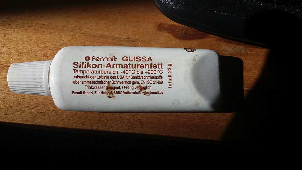

Und warum mein Antrieb schon wieder den Geist aufgegeben hat bleibt mir auch ein Rätsel. Ich benutze zum schmieren dieses Fett, ist das was falsches gewesen?

Der Sensor ist die Reedplatine am Antrieb. Sitzt unten am Antrieb. Lässt sich auch relativ einfach tauschen.

Zu den Amaturenfett, kann ich nichts sagen da ich keinerlei Silikonfett benutze.
Ich benutze Lebensmittelfett, damit bin ich sehr zufrieden.
Schrierung des Antriebes bzw. Gewindestange ganz normales Fett oder das dunkle schwarze Molykote
je nach Bezügen auf die Gewindestange auftragen, dünn bitte 1,5 Kirschkerngroß mehr braucht nicht.
Kontrolle: Fingertest an der Gewindestange.

Hallo, danke für eure Antworten.... Ich hab den Verdacht, dass dieses Silkonfett, - was mir als Schmiermittel für Kaffemaschinen angeboten wurde - nicht wirklich schmierende Eigenschaften hat und deshalb die Antriebseinheit wieder verreckt ist, trotz fleissigem einschmieren.
Aber ich hatte nie das Gefühl beim auftragen, dass es wirklich schmierend ist. Aber da es mir im Fachgeschäft damals verkauft worden war, hab ich mir nichts weiter dabei gedacht. Nehme dann zukünftig was aus meiner Garage zu schmieren.

Danke Chris ..... Ich werde den nächsten VA von Anfang an gut schmieren. Versprochen!
