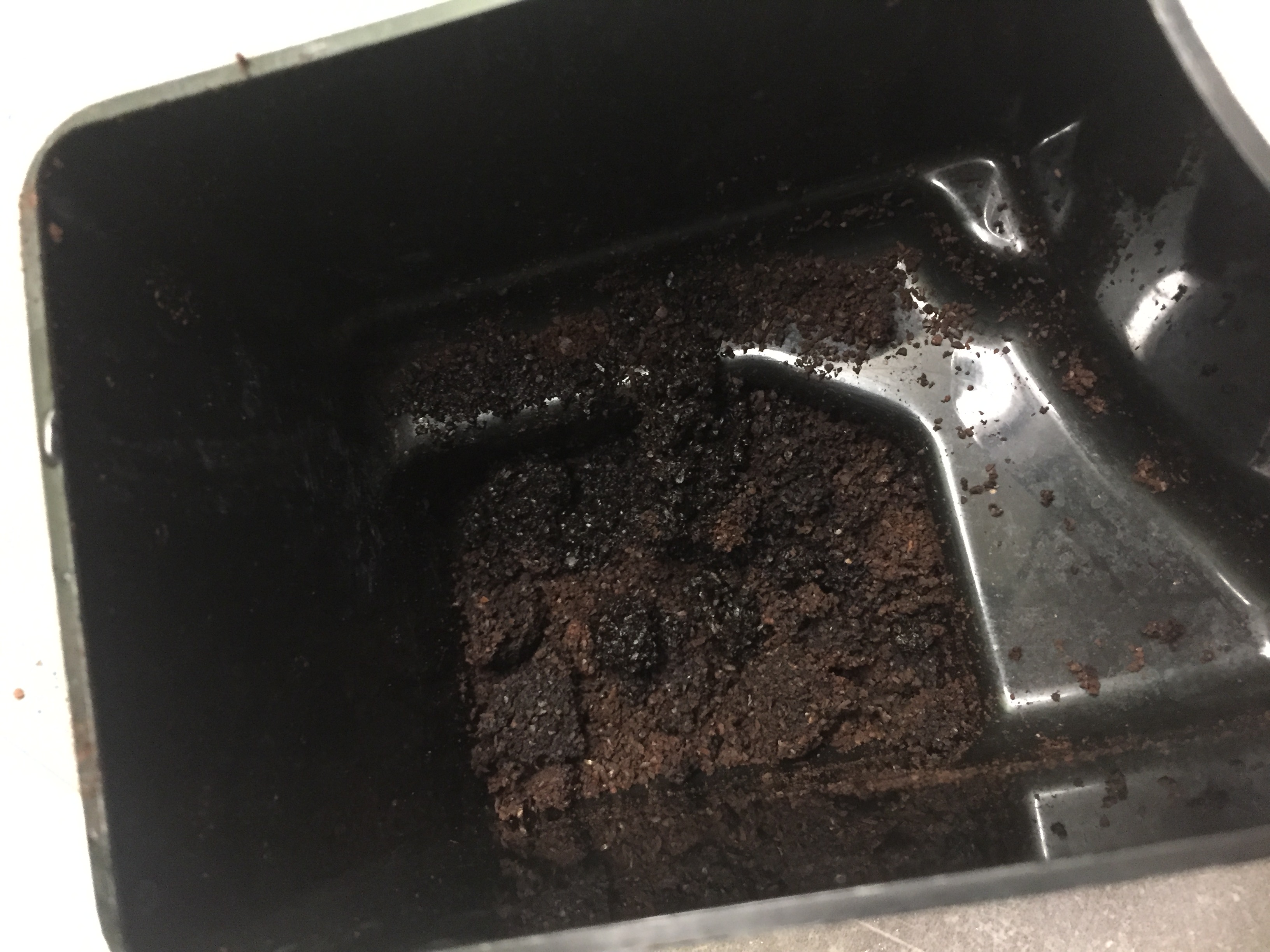

Hallo, ich bin neu hier und bräuchte eure Hilfe.
Ich habe einen defekten KVA von Siemens zu stehen. Problem: Wasser läuft fast nur in die Auffangschale ein ganz kleiner Teil tropft in die Tasse.
Mahlwerk läuft, Pulver im Auffang ist Feucht,
Pumpentest ergab etwas bei 47ml von 50ml, dauert ne weile bis die Menge erreicht wurde.
Die Heizung läuft laut Test und beim brühen.
Die Brühgruppe wurde heute von mir zerlegt, überprüft und gefettet. Hat alles nix gebracht, wie jetzt weiter verfahren? Gibt es evtl. einen Test für dieses Ventil? Das Ventil säubern? Möchte jetzt eigentlich nicht wild drauf los tauschen( Pumpe, Flowmeter)
So hoffe ich habe nix vergessen, wäre über jeden Rat dankbar

Heute Morgen ein neuer Versuch, Pulver is fast nur trocken.
