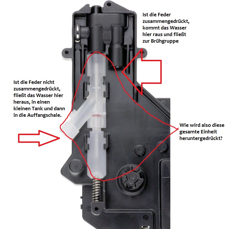

Hi, ich habe bei meiner Caffeo Bistro das Drainageventil ausgetauscht ohne Verbesserung.
Es kommt immernoch Wasser in den Auffangtrichter und nicht in die Tasse.
Dann habe ich mir das Ventil mal genauer angeguckt und die Funktionsweise versucht zu verstehen.
Das Ventil muss richtung Feder gedrückt werden, damit das Wasser in Richtung Brühgruppe fließt.
Nur wie wird das Ventil zusammengedrückt?
Ich finde keine mechanische Erklärung. Die Feder hat ja auch eine gute Kraft. Ich habe das mit den Fingern nur unter Schmerzen hinbekommen.
Ich habe mal versucht die Frage bildlich darzustellen.
Montag, 06. März 2017, 21:54 Uhr
Beiträge: 1099
Das Ventil wird über den Mitnehmer der auf der Welle rechts daneben sitzt geöffnet. Fehlt auf dem Bild oben.
Googel mal nach "Drainageventil mitnehmer"
SimsalaGin
Montag, 06. März 2017, 22:53 Uhr
Mitgliedsnummer.: 30112
Mitglied seit: 06.03.2017
Ahhhhhh. Vielen Vielen Dank. ich sitze da schon seit 2 Tagen dran und dachte, ich werde verrückt.
