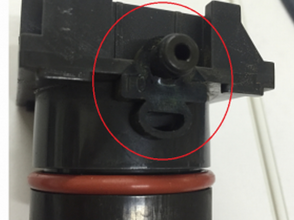

ich werde dich Maschine mal von Grund auf reinigen. Hab die Brüheinheit zerlegt und dabei schon gleich mal Mist gebaut. In der Spüle lag dieses Gummiteil und ich hab keine Ahnung, wo das hingehört.
Sonntag, 07. Mai 2017, 14:33 Uhr
Beiträge: 2075
Das Dinges aus dem Spülbecken gehört an der Brüheinheit.
