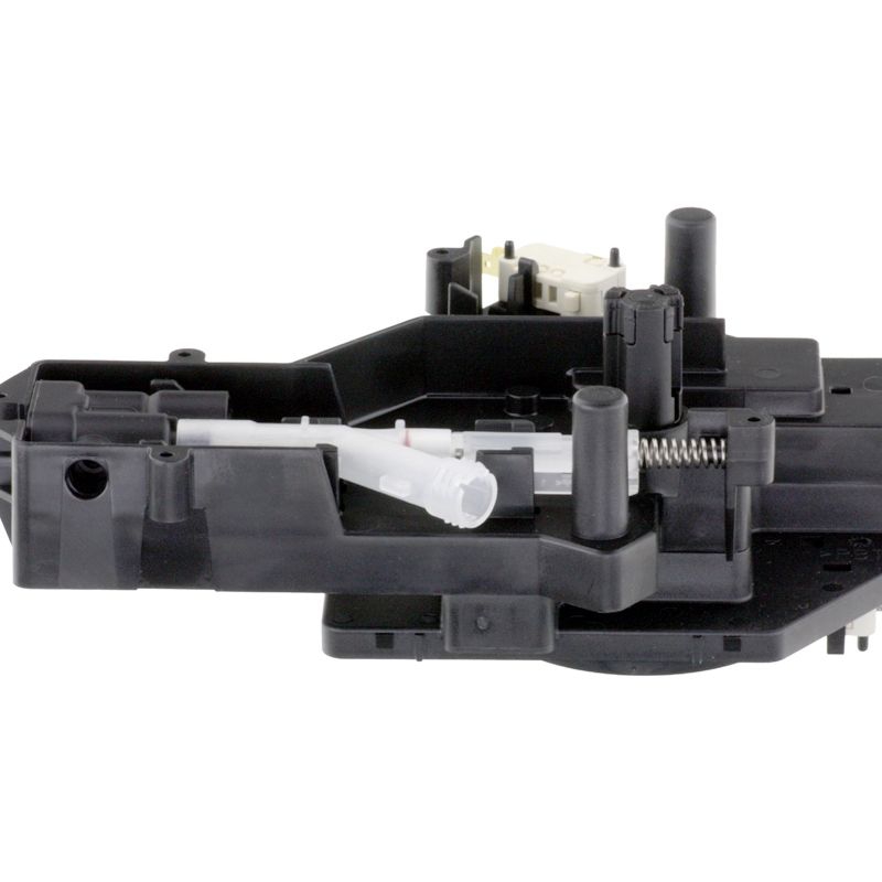

in meiner Siemens Surpresso S40, läuft bei einem Kaffeebezug oder bei einem Spülvorgang, das heiße Wasser durch das Drainageventil in die Auffangschale.
Habe schon ein neues Drainageventil gekauft und eingesetzt, ohne Erfolg!
Den Auslöser für das Drainageventil sitzt auch wie erfordert..
Bin mit meinem Spanisch am ende.

Überprüfen das neue Drainageventil.
Mittwoch, 31. Mai 2017, 07:58 Uhr
Beiträge: 846
Es muss entweder ein Defekt am Drainageventil
vorliegen, oder ein Montagefehler an DV oder
Mitnehmer. Weitere Alternativen läßt die Konstruktion
nicht zu, wenn die Maschine ansonsten "funktioniert".
BS
Mittwoch, 31. Mai 2017, 08:28 Uhr
Guten Tag,
es kann auch an einer ausgemergelten Kolbenstangendichtung liegen. Im Boden der Bruehkammer ist ein Loch, wo eine Lippendichtung eingelassen ist. Bei dieser Maschine kann man diese wechseln.
Ausserdem kann die grosse Lippendichtung am Bruehkolben verbraucht sein.

Beim Einbau dieses DV kann man sehr leicht etwas falsch machen. Habe erst eines bei meinem Geraet eingebaut. Der hohe Steg muss auf dem Antriebsgehause sitzen.

Die Brüheinheit fährt zwei mal hoch und runter, dann kommt die "Fehlermeldung 8".
Habe bei Google gelesen, dass es mit den Microschaltern in dem Antrieb zusammen hängen könnte.
Habe das Gehäuse vom Antrieb entfernt. Die "Hacken" an der "Scheibe" vom Antrieb, betätigt aber erst garnicht einen Microschalter.
Habe es mal versucht in einem Bild zu verdeutlichen.
http://imgur.com/a/dr6ip
Sonntag, 11. Juni 2017, 16:47 Uhr
Fehler 8 bedeutet: Brueheinheit wird nicht korrekt initiert. Es liegt in den meisten Faellen eben an den zwei Microschaltern an der Nockenscheibe. Ich wuerde 2 neue reinmachen. An meiner Maschine hat das damals funktioniert nach dem Einbau neuer Schalter.

Das systeme merkt das dann, auch wenn die Microschalter nicht betaetigt werden?
Montag, 12. Juni 2017, 07:23 Uhr
Wie alt ist die Maschine? Ganz bestimmt nicht weniger als 10 Jahre. Die Schalter sind sehr empfindlich. Sie muessen korrekt schalten im Bruchteil einer Sekunde, weil die Nocken ziemlich schnell vorbeistreifen.

Und die Maschine merkt das die Schalter nicht richtig schalten?!
Weil die "Nocken" betätigen garnicht erst dir Schalter.
Zudem habe ich die Schalter letztes Jahr im Juni erst getauscht.
