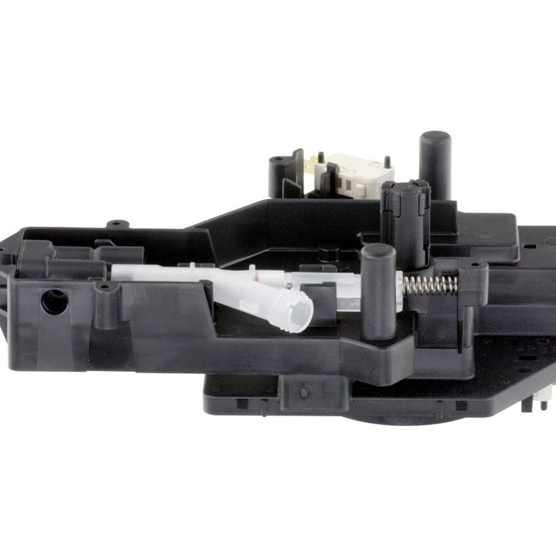

Hallo leider habe ich ein Problem mit meiner Caffeo CI.
Nachdem ich das Drainageventil ausgetauscht und alle Dichtungen
der Brühgruppe erneuert habe, gelangt jetzt beim Spülvorgang Wasser in den Tresterbehälter.
Ebenfalls steht immer noch etwas Wasser in der Brühgruppe.
Es scheint als gelange das Wasser erst mit dem Auswerfen des Kaffeepulvers in den Tresterbehälter.
Woran liegt es und wie kann ich das Problem beheben?

macht meine Solo nach der gleichen "Operation" auch, allerdings mal so (falsch) und mal so (richtig).
Jedenfalls ist bei mir Wasser oberhalb vom Brühkolben wo ja defintiv kein Wasser hingehört.
Heißt, das wohl irgend etwas mit der neuen Dichtung Auslauf Brühkolben (oberhalb vom Cremaventil) nicht so ist wie es sein soll. Was sich vermutlich zeigt wenn ich diesen Bereich noch mal rausnehme.

Guten Tag,
sei sicher, dass Du beim Austausch des DV alles richtig gemacht hast. Es gibt die neuere Version: Da muss man aufpassen, dass der hohe Steg des unteren Teils auf dem Antriebsgehaeuse zu liegen kommt. Auch muss die Ventilstange mit der Nut in das untere Teil einrasten, dass eine feste Verbindung besteht zwischen unterem Teil u. der Ventilstange.
