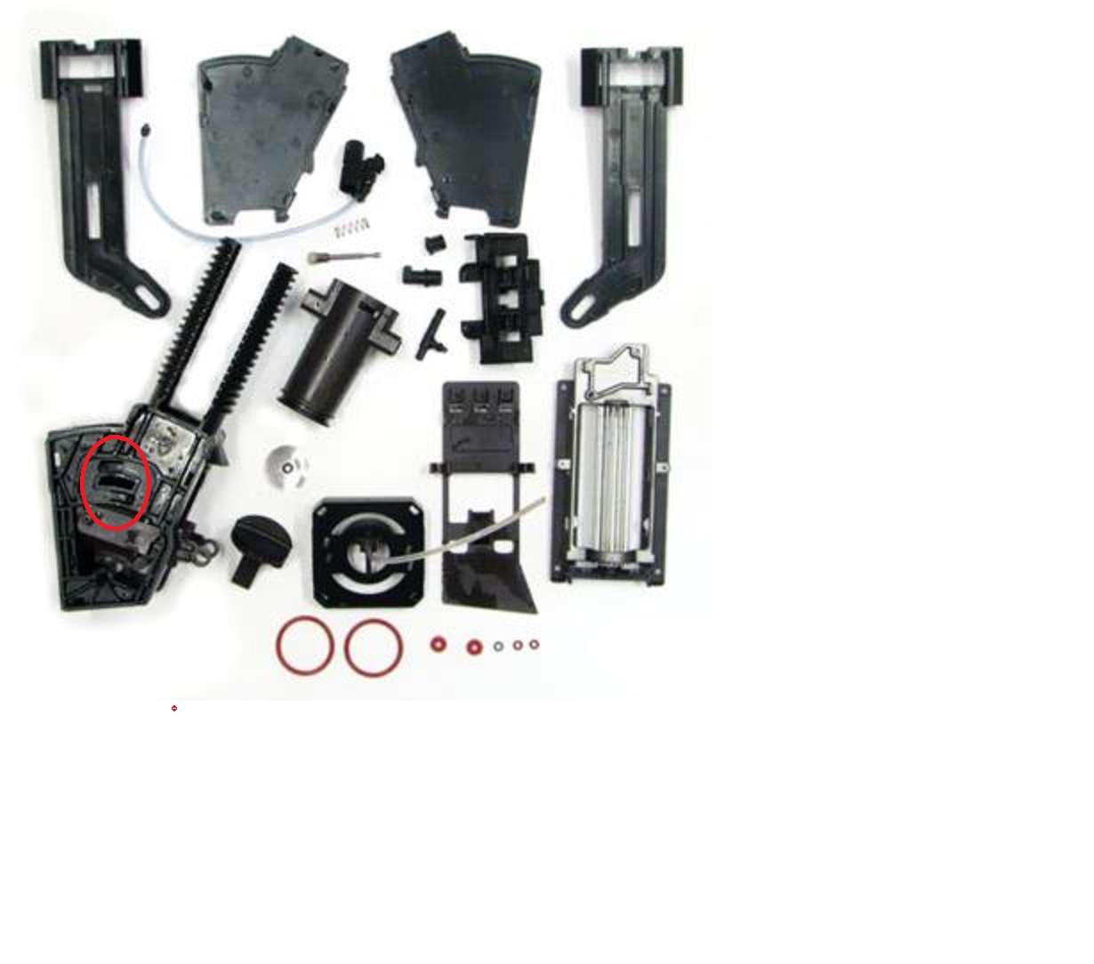

Wie ist der Zusammenhang einer Fehlfunktion an diesen Rücklaufrastnasen mit dem Anbau der Seitenteile? |
Wenn du die BG ausgebaut mal bewegt siehst du was die Rastnasen machen, und hörst sie "klicken". Sie verhindern das sich die Mechanik "Rückwärts" bewegen kann. Dadurch läuft die Kulisse in der Führung nur in eine Richtung. Wenn Nasen abgenutzt sind, oder dort vielleicht geschmiert wurde, kann die BG überspringen und dann Rückwärts laufen. Dann ist das Pulverfach nicht geöffent und das Kaffeemehl landet daneben...
Wenn du die Seitenteile einclipst kann es sein das sich dort irgendwas verzogen hat und dadurch die Mechanik noch leichter über die Nasen springt. Das kannst du nur ausprobieren so wie HWS es beschrieben hat...
Also entweder die Nasen vorsichtig erwärmen (100Grad) und ein wenig nachbiegen, oder eine neue BG einbauen.
