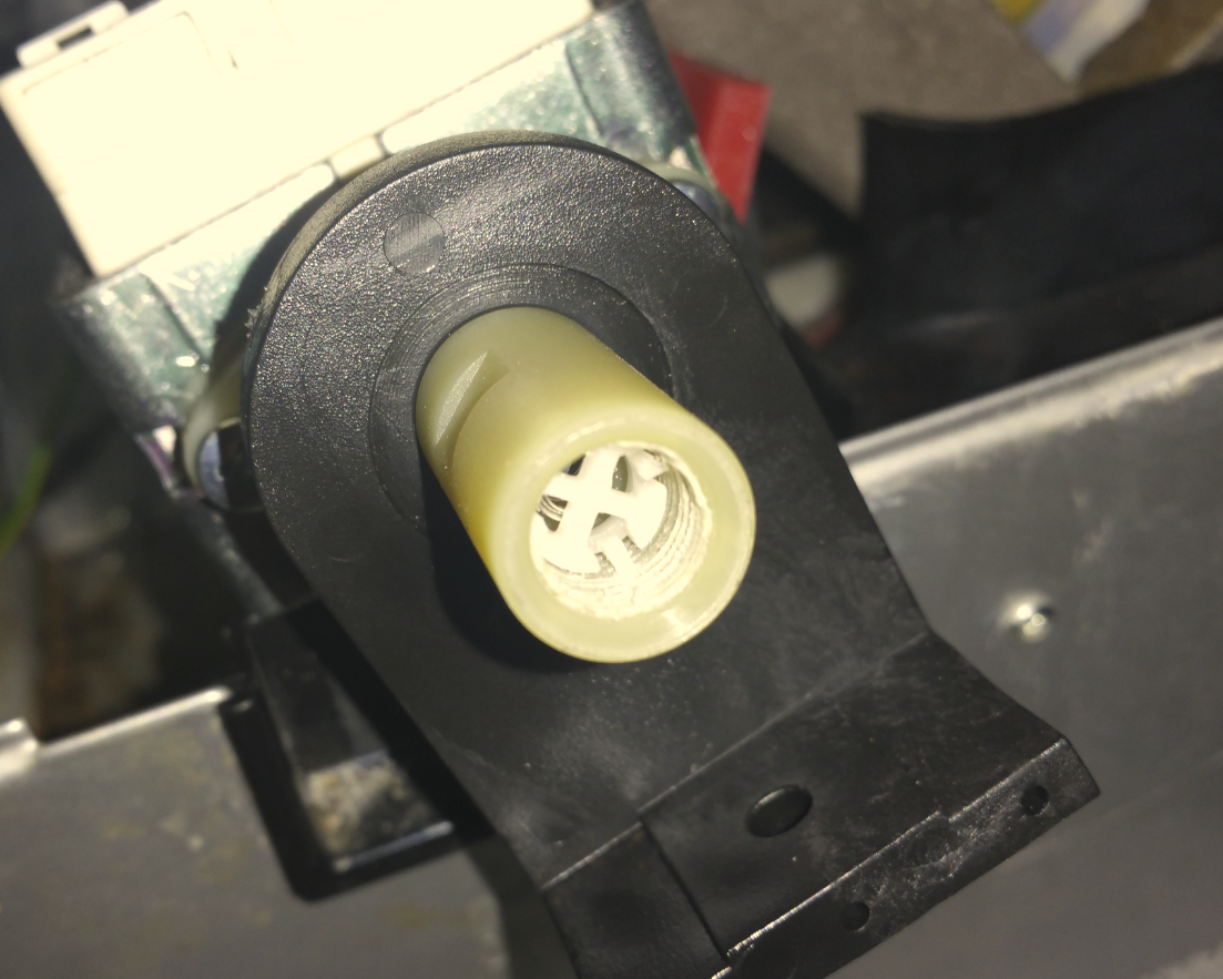

Mein Incanto hatte auf einmal eine Pfütze unter dem Gehäuse und bereitete keine Kaffee mehr.
Also auf zur Ursachensuche und das Gerät auseinander geschraubt.
Der Schlauchanschluss (Kunstoff) am Überdruckventil war abgebrochen. Ich habe mir dann ein neues bestellt und siehe da hier ist das Anschlussstück mittlerweile aus Metall.
So weit so gut, Pumpe ausgebaut, das Überdruckventil abgeschraubt, aber das Neue (und jetzt auch das Alte) lassen sich nicht richtig festziehen. Im Gewindegang sieht es so aus, als wäre da eine Art Klebstoff drin. Ich habe es jetzt mal mit Teflonband versucht, aber das Anschlusstück auch nicht richtig fest bekommen. Gibt es da einen Trick oder einen bestimmten Kleber, mit dem das Ventil da reingeschraubt wird oder muss ich mir einen neue Pumpe kaufen?

Hallo Mira entferne den angetrockneten Rest des Klebern aus den Rillen des Gewindes vorsichtig mit eine Stopfnadel, normal ist an dem Überdruckwentil ein O-R>ing, so das du nicht mit Teflonband arbeiten musst.
D.h. wenn ich das Ventil reindrehe kann ich den O-Ring nicht in den Konus der unten dran ist "reinquetschten"
Ich befürchte, dass das Ü-Ventil aus dem Gewinde geradezu rausgedrückt wird.
Allerdings geht das "alte" Überdruckventil genauso leicht rein und lässt sich am Ende ganz einfach überdrehen.
Wenn es eingeklebt wird mag das okay sein, aber welchen Klebstoff nehme ich da?

Das ist das Problem Gewinde.....
Donnerstag, 26. Oktober 2017, 18:20 Uhr
Also beim Reindrehen des Gewindes muss man immer sehr vorsichtig sein: erstens, dass das Gewinde sich nicht verkantet, also sich leicht drehen laesst. Und zweitens, dass man das Gewinde auf keinen Fall ueberdreht. Die Dichtung soll gerade nicht mehr sichtbar sein. Man kann das Gewinde leicht ueberdrehen. Einen Klebstoff hab ich in dem Stutzen noch nicht gesehen. Das Ganze ist dicht, wenn mans soweit reindreht, dass es praktisch kurz vorm Ueberdrehen ist.

Hallo, dann musst du dir auch ein neue Pumpe besorgen, liegt zwischen 15 und 20 €.
