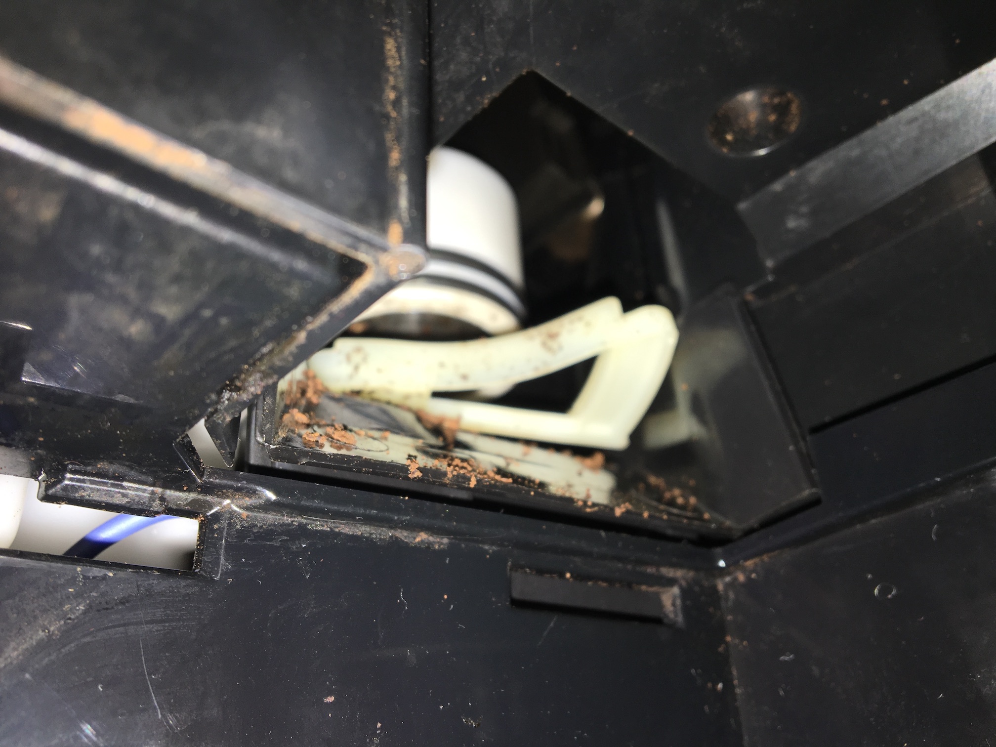

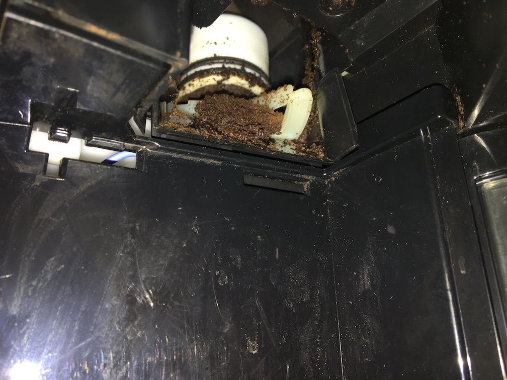

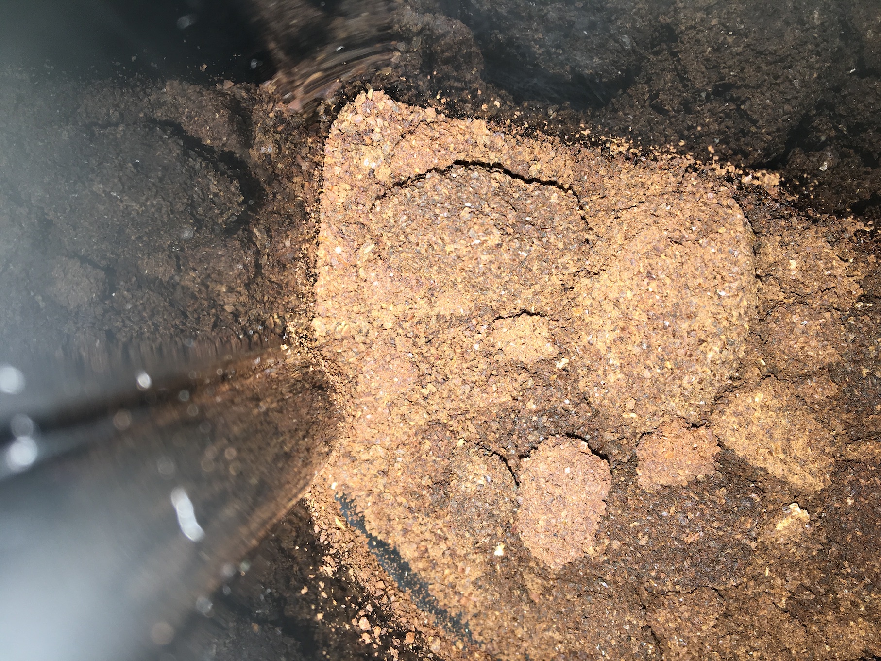

Anbei mal Bilder vom Auswurf (hier gerade sauber) und vom Tresterbehälter.

Und das zweite Bild...

Hier mal ein Bild mit dem verschmutztem Auswurf
