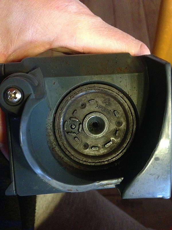

So EILFIX ist da und ich bin mal beim Entkalken (mit dem geheimen Spülprogramm mit oberer BG)
Es kommt etwas an schwarzen Krümeln mit. Es könnte Kaffee aus der Revision sein oder sonst was.
Können irgend welche Finter dadurch zusetzen?
Sollte ich da noch was zusätzlich prüfen?
Dienstag, 20. Dezember 2016, 22:03 Uhr
Halloo, so nun mal aufgepasst, dieser Dreck lagert im Kaffeeauslauf.
In der Tür ist ein Trichter mit einer kleinen Feder , das mal ausbauen und oben sitzten zwei kreuzschlitzschrauben und eine seitlich in der Tür so eine kleine, oder so ähnlich würde den Kaffeeauslauf herausnehmen und mal schauen ob dieser evtl, als Oblus noch ein Riss hat.
Die meisten haben ein Riss, der lässt sich mit einen alten Flachschraubendreher und hitzen gut wieder verschmelzen, sicherlich geht auch ein Lötkolben mit kleiner Hitze/Watt.
Wenn du diesen Kaffeeauslauf heraus bekommst legen in in Spülmaschinenreiniger ein über Nacht und dann schön ausschruppen.

Mensch kaffeechris!
Danke für Deine Hilfe, nun sollte alles wieder repariert und dem neuen Kaffeegenuss nichts mehr im Wege stehen.
