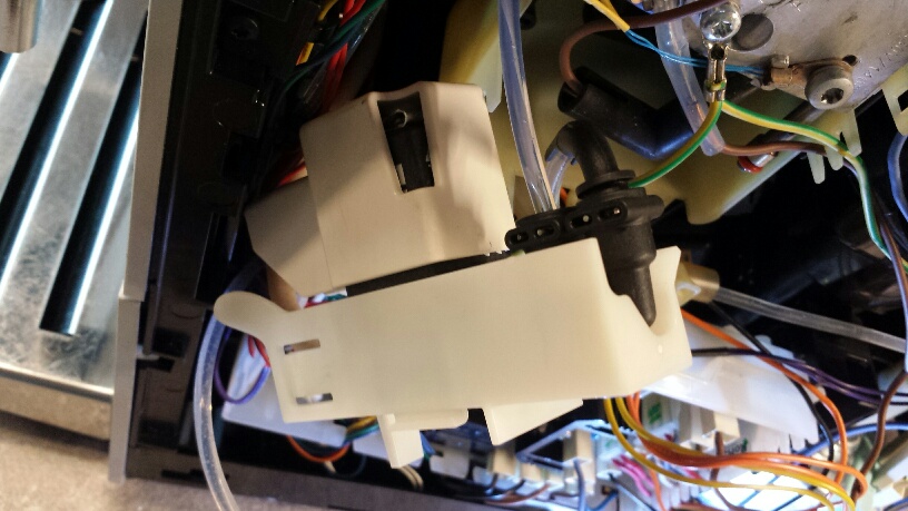

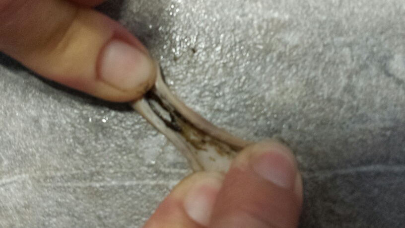

Dienstag, 27. Juni 2017, 22:03 Uhr
wenn bei Latte oder Cappo die Milch nicht mehr richtig angesaugt wird, dann ist der Schlauch vom Magnet-Ventil zur Auslassdüse verlegt. Ich habe bei mir zuerst das Magnet-Ventil gewechselt, da ich der Meinung war, das dieses nicht mehr öffnet. Nach tauschen des Ventils ging überhaupt nichts mehr ( denke weil ich den Schlauch bewegt habe, und der mit Dreck zugemacht hat ). Als nächstes hatte ich einfach das Magnet-Ventil aus der Halterung genommen und einen anderen Schlauch genommen, und siehe da smile.gif es kam was. Was ich nicht verstehe, wo der ganze Dreck in der Dampfleitung herkommt?
Bilder folgen
V.g.
Jürgen

Dienstag, 27. Juni 2017, 22:12 Uhr
Mitgliedsnummer.: 30691
Mitglied seit: 27.06.2017
J.S.
Dienstag, 27. Juni 2017, 22:15 Uhr
Magnet-Ventil für Latte-Düse
