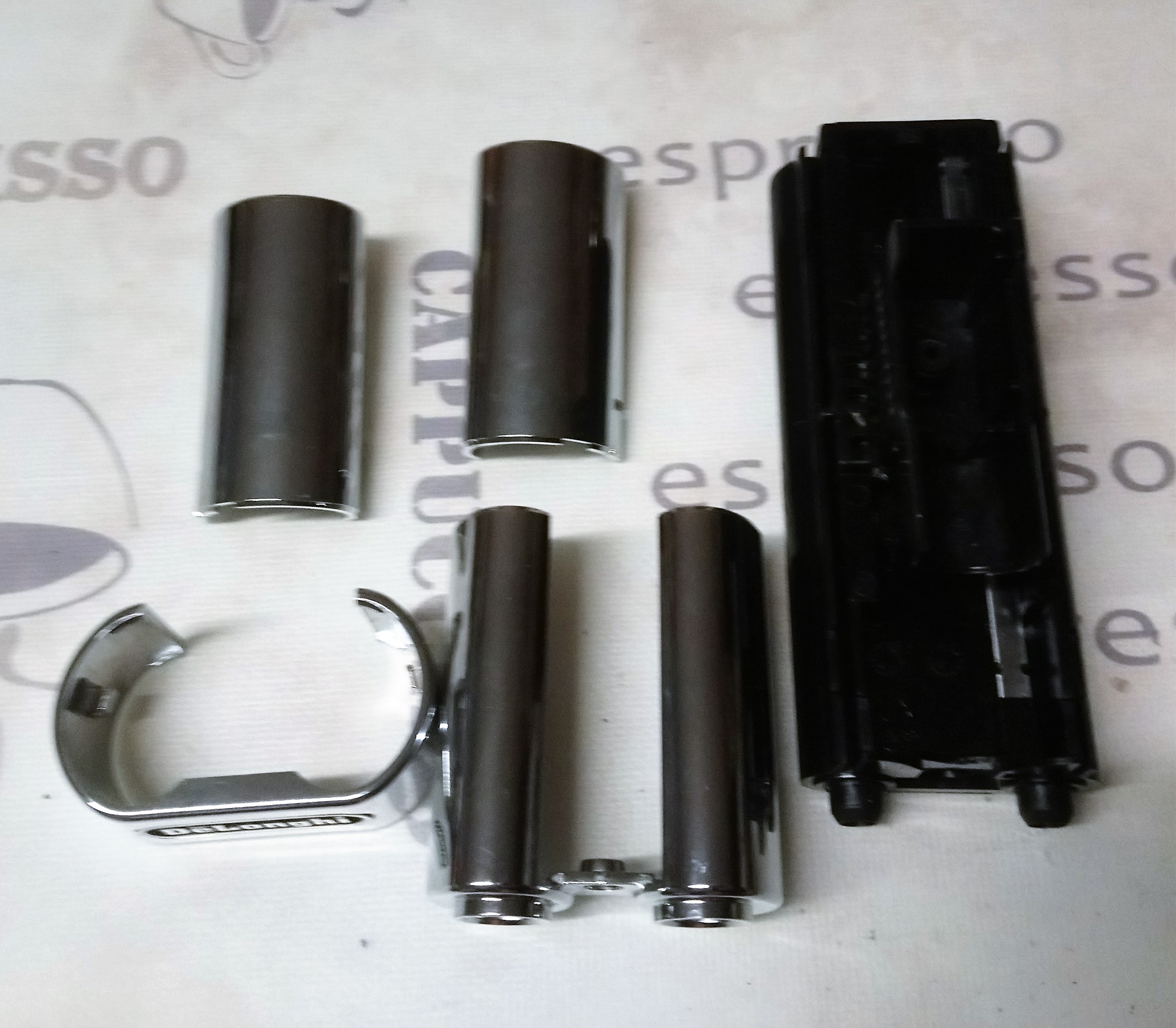

so, wie versprochen zeige ich euch hier ein paar Fotos.
Das mittlere Chromteil mit dem "DeLonghi"-Schriftzug ist wie eine Klammer, die die oberen und untere Chromverkleidung zusammenhält.

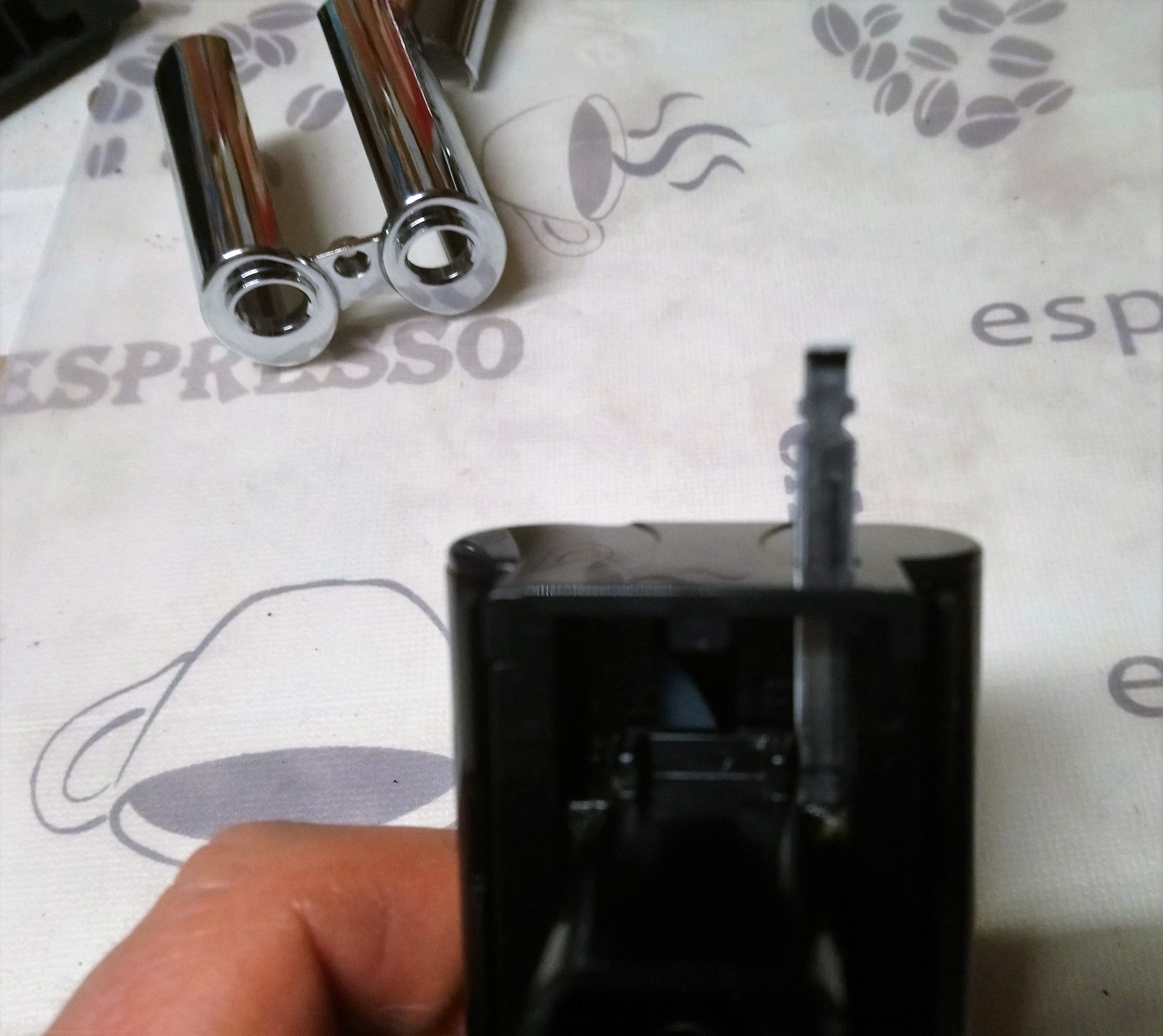

Dann die Metallschiene nach oben ziehen und entfernen

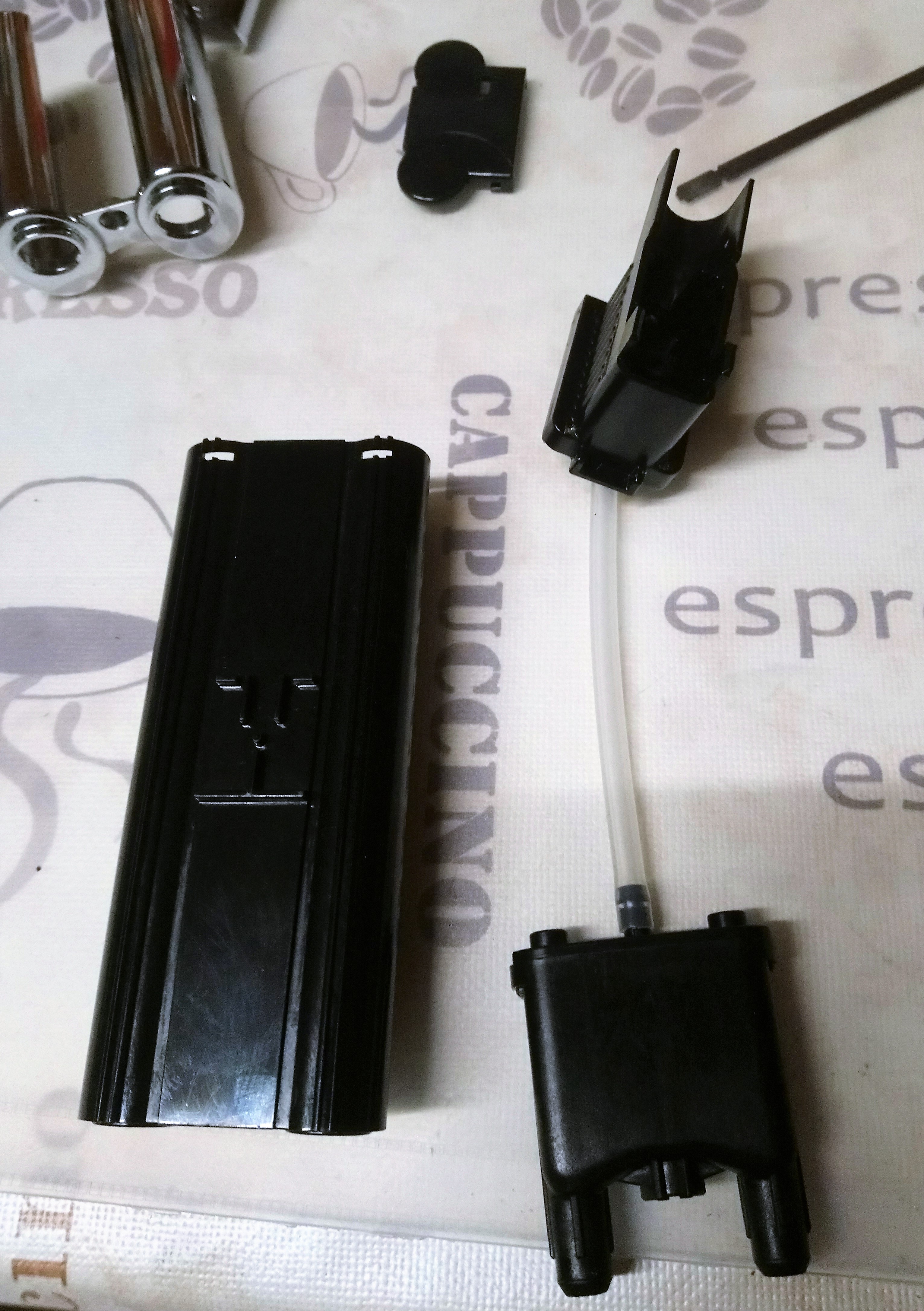

Nun kann die obere Abdeckung entfernt werden.
Anschließend kann man das eigentliche Auslaufgehäuse mitsamt Schlauch rausziehen.
Dieses Gehäuse lässt sich ebenfalls öffnen und man kann alles wunderbar reinigen.
