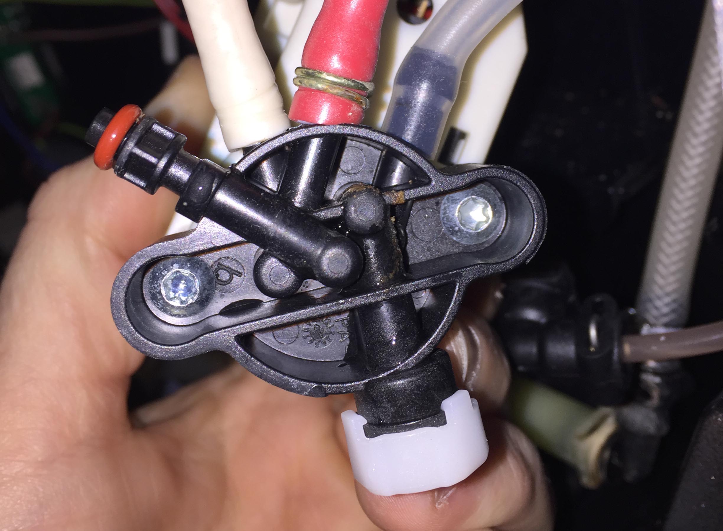

ich habe soeben das Gerät geöffnet und musste feststellen, dass es mittig am schwarzen Ventil vorne links erheblich tropft, sobald gespült oder Kaffee bezogen wird. Ist das das Keramikventil? Es ist ein schwarzes Plastikteil was an einem weißen Block montiert ist. Foto oder Video kann ich auf Wunsch nachreichen.

Anbei habe ich ein Bild von dem Teil gemacht, wo das Wasser stark heruntertropft. Die Stelle ist zwischen den "Knubbeln" bzw. irgendwo um den mittleren Knubbel herum, zumindest ist dort Feuchtigkeit zu sehen. Ist dieses Bauteil montiert, tropft/läuft es hier auch direkt raus, allerdings kann ich nicht 100% die Stelle lokalisieren oder einen Riss sehen.
VG
Sonntag, 05. März 2017, 21:30 Uhr
Hallo, das ist das Keramikventil, dazu gibt es ein gute Lösung.
Es gibt einen langsamhärtenden Zweikomponetenkleber, diesen kann man in gutsortierten Baumarkt bekommen. UHU Endfest 300, so der Produktname. Sicherlich gibt es ähnliches auch von vielen anderen Klebstoffherstellern.
Das Plastik ordentlich mit Aceton reinigen und dann den Kompokleber dick auftragen.
Min 24 std durchhärten lassen, danach sollte es dicht sein.

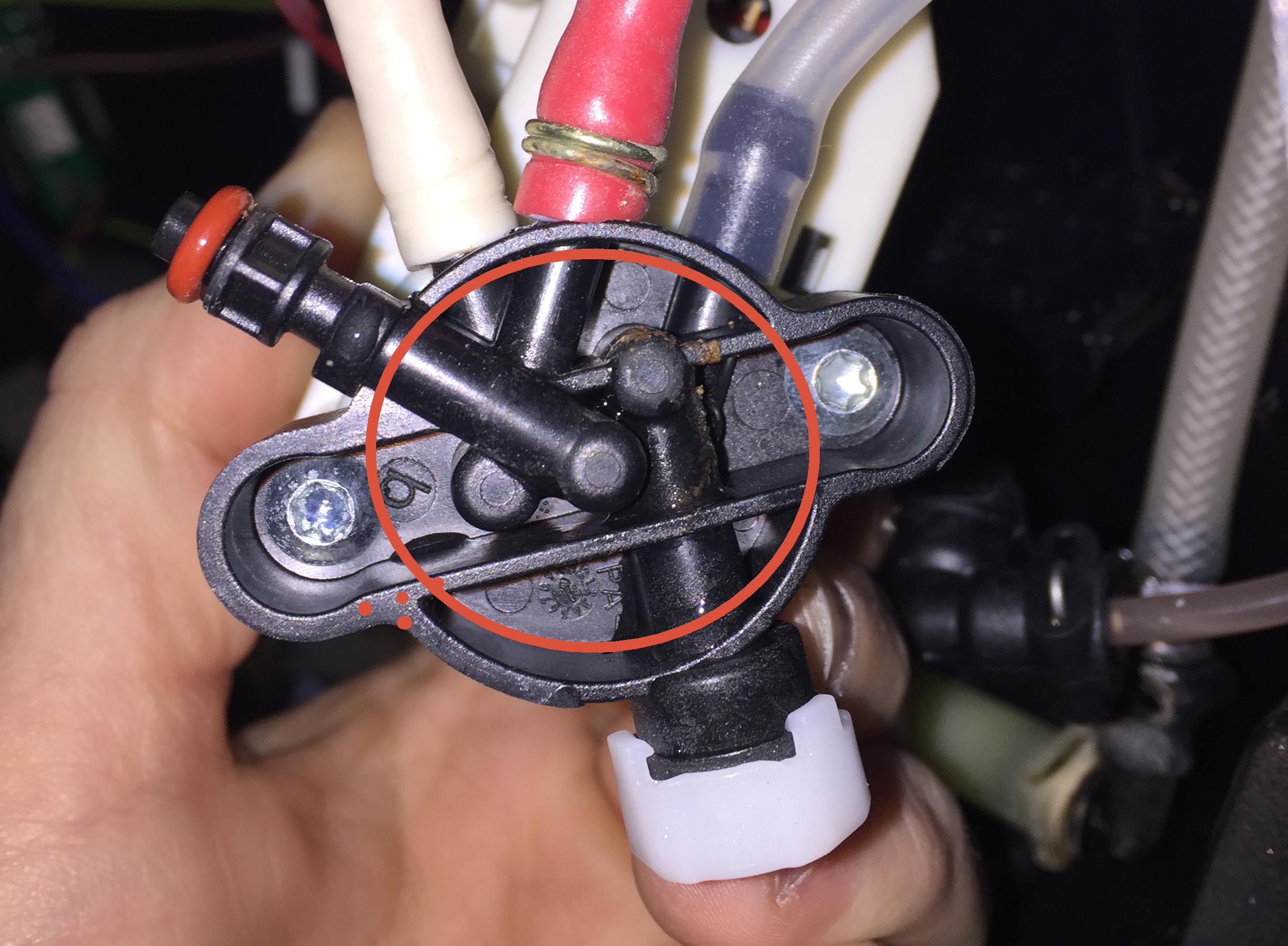

Hallo habe dein Bild mal etwas verändert, das innere des roten Kreises bitte verfüllen.
So das es etwas heraussteht, die Schrauben bitte frei lassen.
Die Otikerschellen kann man mit Gefühl abbekommen ,aber das ist schwierig und könnte mit einem Desaster enden, am besten das Ohr aufkneifen und abnehmen.
Es gibt Va-Schellen die genauso schmal sind, musst du halt suchen. Ich habe keine Bezugsquelle dafür.

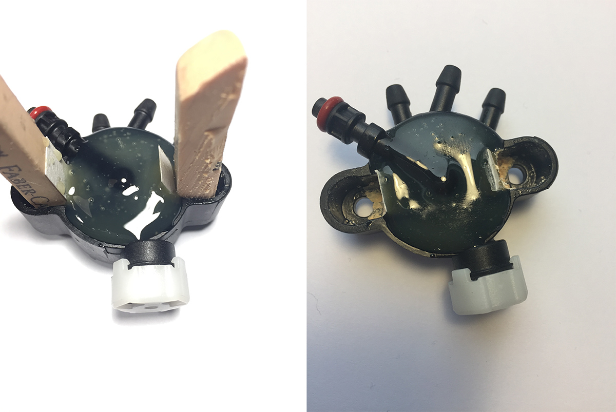

kurzes Update: Ich habe gestern das schwarze Plastikteil unterhalb des Keramikventils abmontiert, gereinigt und anschließend mit 2-Komponentenkleber befüllt. Damit kein Kleber in den Bereich läuft, wo später die langen Schrauben durchgesteckt und verschraubt werden, habe ich versucht eine Art Wand zu errichten. Dafür habe ich ein etwas dickeres Papier zurechtgeschnitten und als ersten "Schutz" hineingesteckt. Anschließend habe ich ein Radiergummi ebenfalls zurechtgeschnitten und dahintergesteckt, so dass der Kleber das Papier nicht nach hinten drückt.
Nach 18h Trocknungszeit bzw. Aushärtung habe ich dann das Radiergummi fast komplett am Stück herausziehen können, lediglich etwas am Boden ist haften geblieben, was aber dann leicht herauszukratzen war.
Ich habe daraufhin wieder das Plastikteil montiert und verschraubt. Achtet dabei dadrauf, dass die langen Schrauben im Keramikventil eine Mutter als Gegenstück haben (im weißen Gehäuse). Bei mir haben die Muttern sich etwas gedreht, so dass ich zunächst keinen Griff mit den Schrauben hatte. Mit einem Zahnstocher konnte ich diese aber in die richtige Position bringen.
Da die Kiste schon mal auf war, habe ich das Drainageventil ebenfalls revidiert, wichtig ist eigentlich nur, dass man die Antriebseinheit aus ihrer Position friemelt, wenn man sie von der Brühgruppenseite abgeschraubt hat und dabei nicht irgendwelche Kabel versehentlich abreißt. Den Wasserschlauch am oberen Verteiler hierfür trennen, ist einfach er als ihn am Drainageventil zu entfernen. Ansonsten habe ich kein Kabel abgezogen. (Ansonsten macht euch Fotos, damit ihr nachher wieder alles zusammen bekommt.)
Anschließend habe ich einen ersten Testlauf unternommen, das Keramikventil bzw. das schwarze Plastikteil hat diverse Spülgänge soweit gut überstanden. Es hat nicht mehr getropft, das Wasser scheint also seinen "richtigen" Weg genommen zu haben. Unter dem Gehäuse war dementsprechend auch kein Wasser.
Der Trester war nun auch deutlich trockener, es war jedenfalls kein Wasser mehr im T-Behälter. Bevor ich angefangen hatte überhaupt etwas an dem Gerät zu unternehmen, stand hier quasi genauso viel Wasser drin wie Kaffeetrester. Also stark wässrig. Die Auffangschale weist nach wie vor nach dem Spülgang und Bezug Wasser auf, scheint aber durchs Revidieren erheblich weniger zu sein. Ich vermute, dass das in diesem Umfang normal ist. Da ich aber die normalen Werte dieser Maschine nicht kenne, kann ich dies nicht vergleichen.
Falls also jemand das gleiche Problem mit dem Keramikventil hat, kann ich ihm nur ans Herz legen dieses zu verkleben und nicht 90€ und mehr für ein neues Bauteil auszugeben. Ich habe so gut wie keine Vorkenntnisse gehabt. Ich habe einfach mit den im Netz zu findenden Anleitungen und den hier genannten Hilfestellungen und Ratschlägen von Kaffeechris alles soweit umsetzen können. Wichtig ist nur das richtige Werkzeug, in diesem Fall Torx-Aufsätze.
Deswegen möchte ich zum Schluss auch nicht unerwähnt lassen. Ohne diese genannte Hilfe von Kaffeechris hätte ich vermutlich entweder blind ein neues Keramikventil gekauft oder vollkommen gefrustet das Teil in die Ecke gekloppt. Von daher ein großes Danke an dich!
