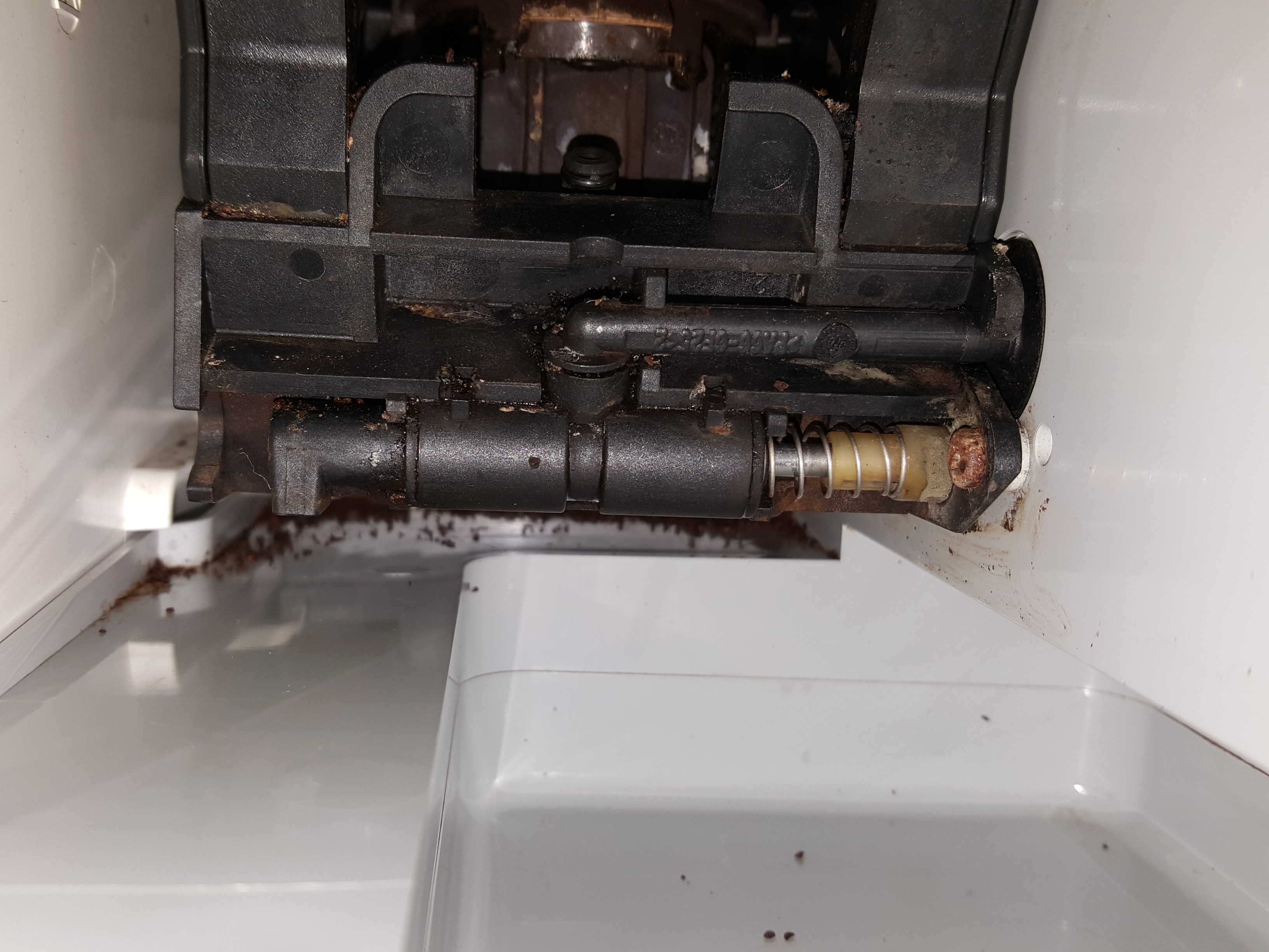

Hallo, habe nun schon sehr viel über die Schimmelproblematik gelesen. Habe eine Jura Ena 5. Diese wird regelmässig gesäubert. Aber da wo man nicht hinkommt, sieht es so aus wie auf dem Foto. Nun die Fragen:
1. Ist das Schimmel?
2. Wie kann man diesen Bereich reinigen?
Würde mich über Eure Hilfe sehr freuen.

Den Bereich kannst Du mit einen Pinsel reinigen, so mache ich das bei meinen Maschinen immer.
Meine E 70 habe ich jetzt über 10 Jahre, im letzten Jahr hatte ich in der Brühgruppe neue Dichtungen eingebaut. An der Brühgruppe habe ich kein Schimmel gefunden, nur normale Ablagerung von Gemahlen Kaffee.

Benutzt Du nur einen Pinsel oder auch etwas zum desinfizieren oder ein bestimmtes Reinigungsmittel?
Wie oft reinigst Du die Maschine dort?

Nur ein Pinsel und das Reinigungsmittel für das Reinigunsprogramm, die Schale lasse ich nach den letzten gebrauch etwas offen stehen, so kann alles Bessen abtrocknen. Wo keine Feuchtigkeit ist gibt es auch kein Schimmel.

So wie es aussieht, hast noch nie deine Ena gewartet, guck wie die Schraube verrostet ist an Drainageventil - es wird irgend wann Problem die raus zu kriegen!

Doch, ich hatte sie vor zwei Jahren zur Wartung. Wenn man nicht alles selber macht. Weisst Du wo man die Ersatzteile bekommt?
