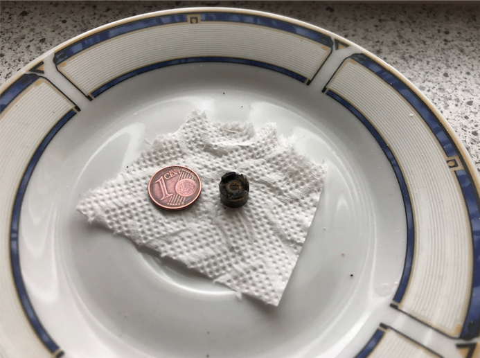

Hallo Leute,
vor einiger Zeit habe ich das Sieb in der Brühgruppe herausgeschraubt und gereinigt.
Mir ist dann ein kleiner Ring rausgefallen und seither ist die Brühgruppe undicht und rinnt immer wieder ein bisschen aus.
Anbei ein Foto des besagten Teiles.
Ich weiß leider nicht, wo dieser Ring reingehört. Zwar habe ich schon probiert, wo er passen könnte, aber er passt irgendwie nirgends passgenau rein.
Weiß jemand, wo dieser Ring/dieses Teil hin gehört?
Grüße
LordfoSnow
Samstag, 21. Oktober 2017, 21:41 Uhr
Beiträge: 1099
Ist unter dem Sieb in der Brühgruppe. Ist das Cremaventil. Da ist noch eine Feder mit einem Kunststoffteil daran darunter. Google mal nach Cremaventil delonghi.
