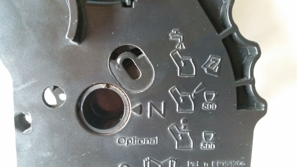

Ich habe zur Reinigung die Brüh Einheit herausgenommen und jetzt lässt sie sich nicht mehr einsetzen.Ich weiß jetzt leider nicht ob es an der Brüh Einheit liegt oder ob die Welle am Gerät verstellt ist.Ich habe leider keine Ahnung ob der Kolben an der Brüh Einheit verstellt ist.Ich bin der Meinung das der nicht in der richtigen Stellung ist.Daher habe ich mal 2 Fotos gemacht .
Das Gerät ist eine Saeco S-Class Incanto de Lux

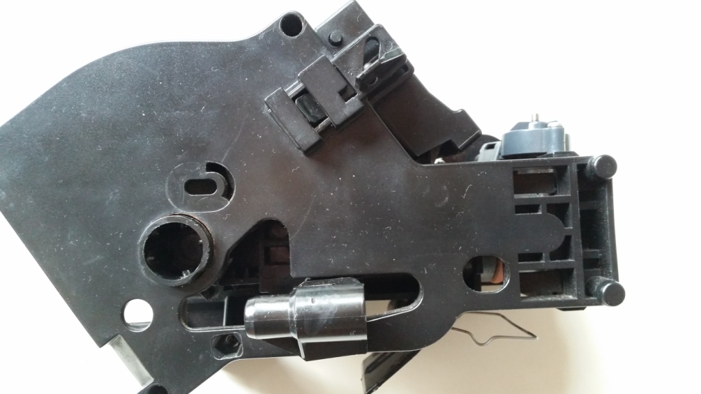

Hier das 2 Bild

Siehst du die 2 kleinen pfeile auf dem ersten bild? die müßen zur Deckung gebracht werden dazu den trichter entriegeln und brühgruppe so hindrehen das sich die pfeile decken ,dann "press" drücken und einsetzen
