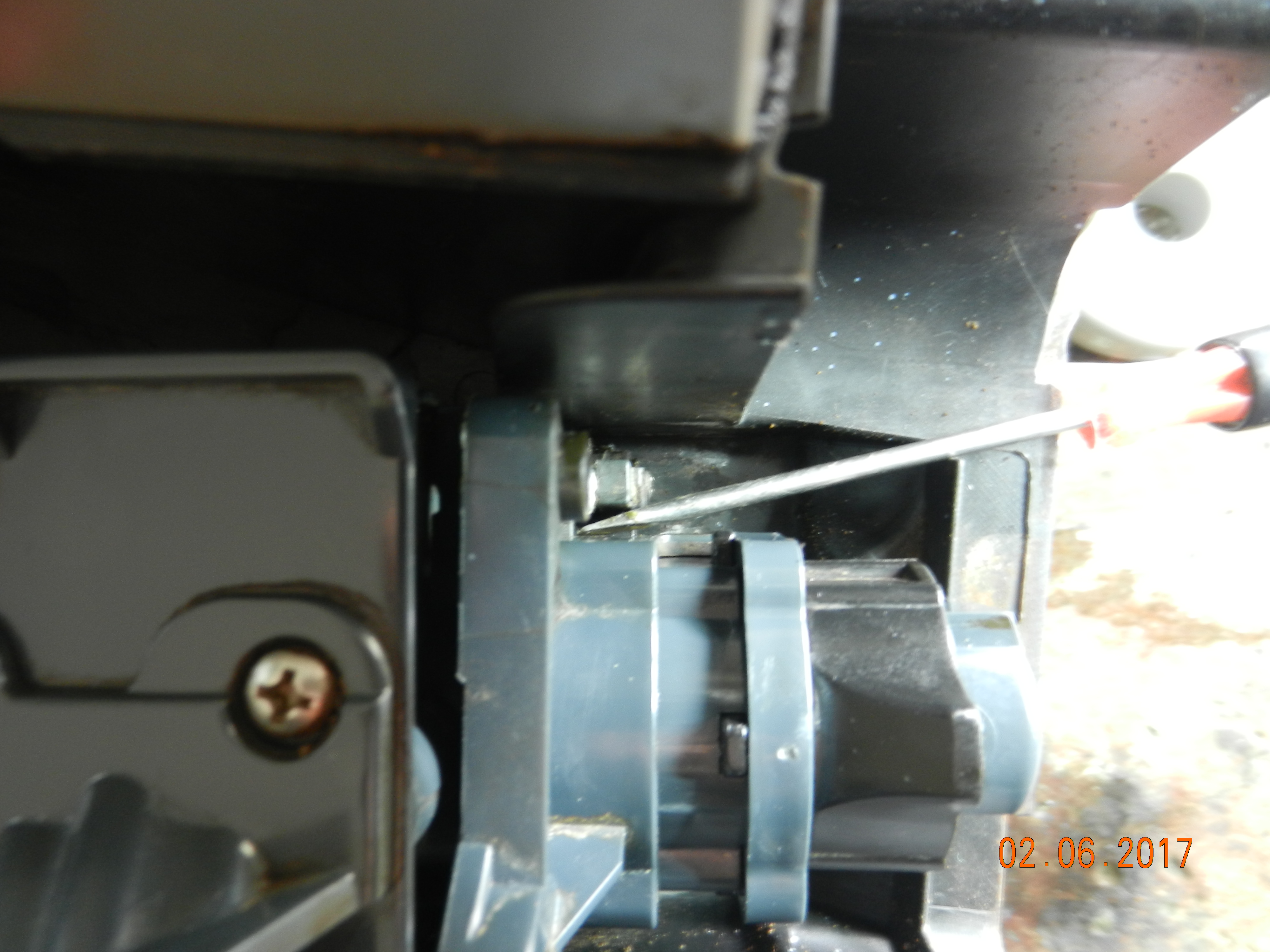

Dabei ist mir auch ein Tipp für das schadlose Entfernen der BG (in Ergänzung zum Vorschlag von "Hary S..", wenn sie hängt aufgefallen. Die BG wird mit dem Halter über einen Kipphebel festgehalten (siehe Foto), wenn man den mit einem kleinen Schraubendreher zur Seite klappt, kann man problemlos die BG aus der Halterung nehmen.
Ich werde jetzt die Maschine wieder komplett zusammenbauen und dann mal einem Kaffeetest unterziehen. Mir scheint, dass nach intensiver Reinigung der BG die Maschine wieder ok ist, wenn man keinen Schrecken kennt. Ansonsten muß wohl eine neue BG her.

Das Foto (2.33MB) kann ich wohl nicht anhängen. Warum??
Freitag, 02. Juni 2017, 23:05 Uhr
Das Bild ist einfach viel zu groß.
