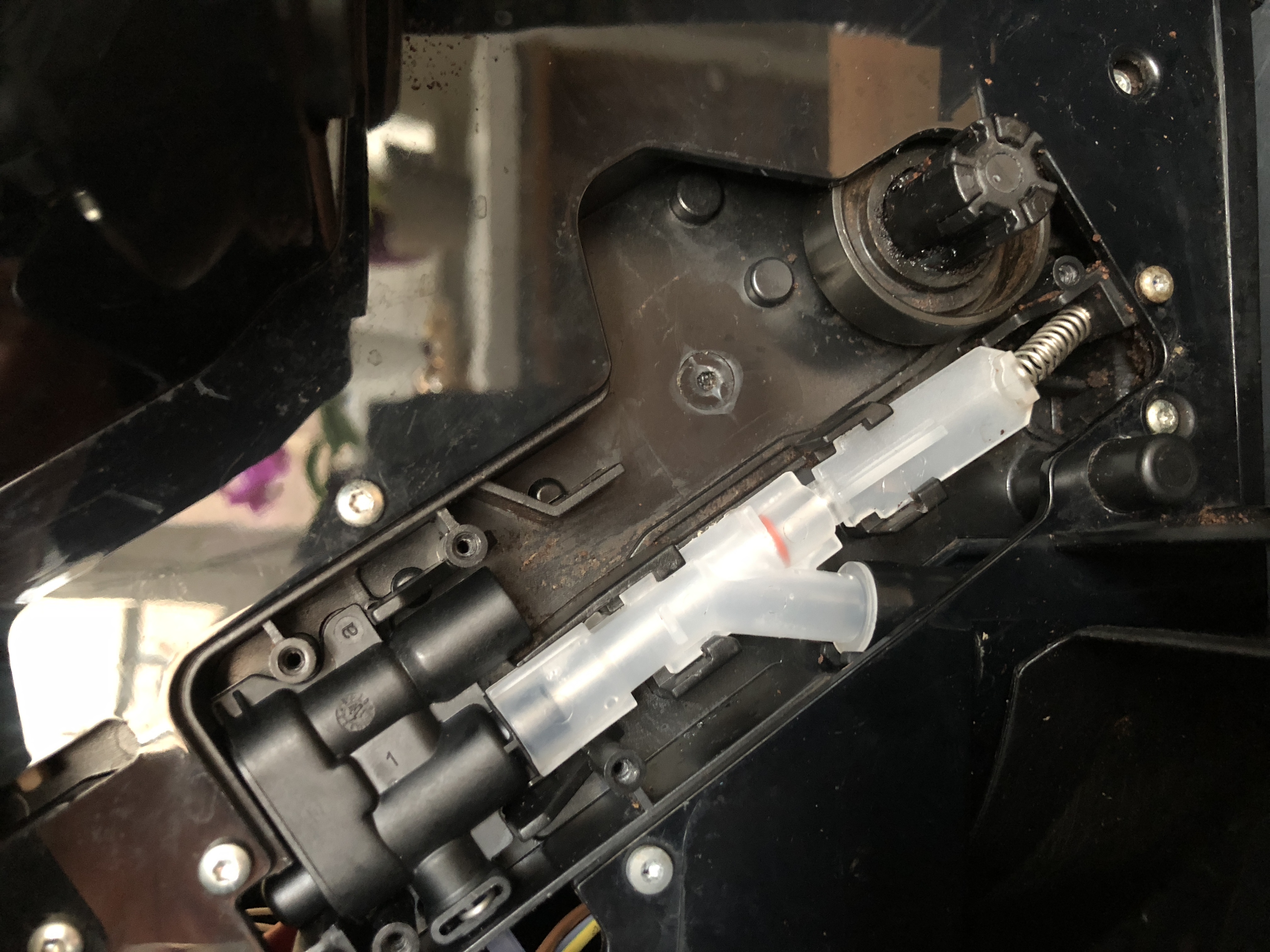

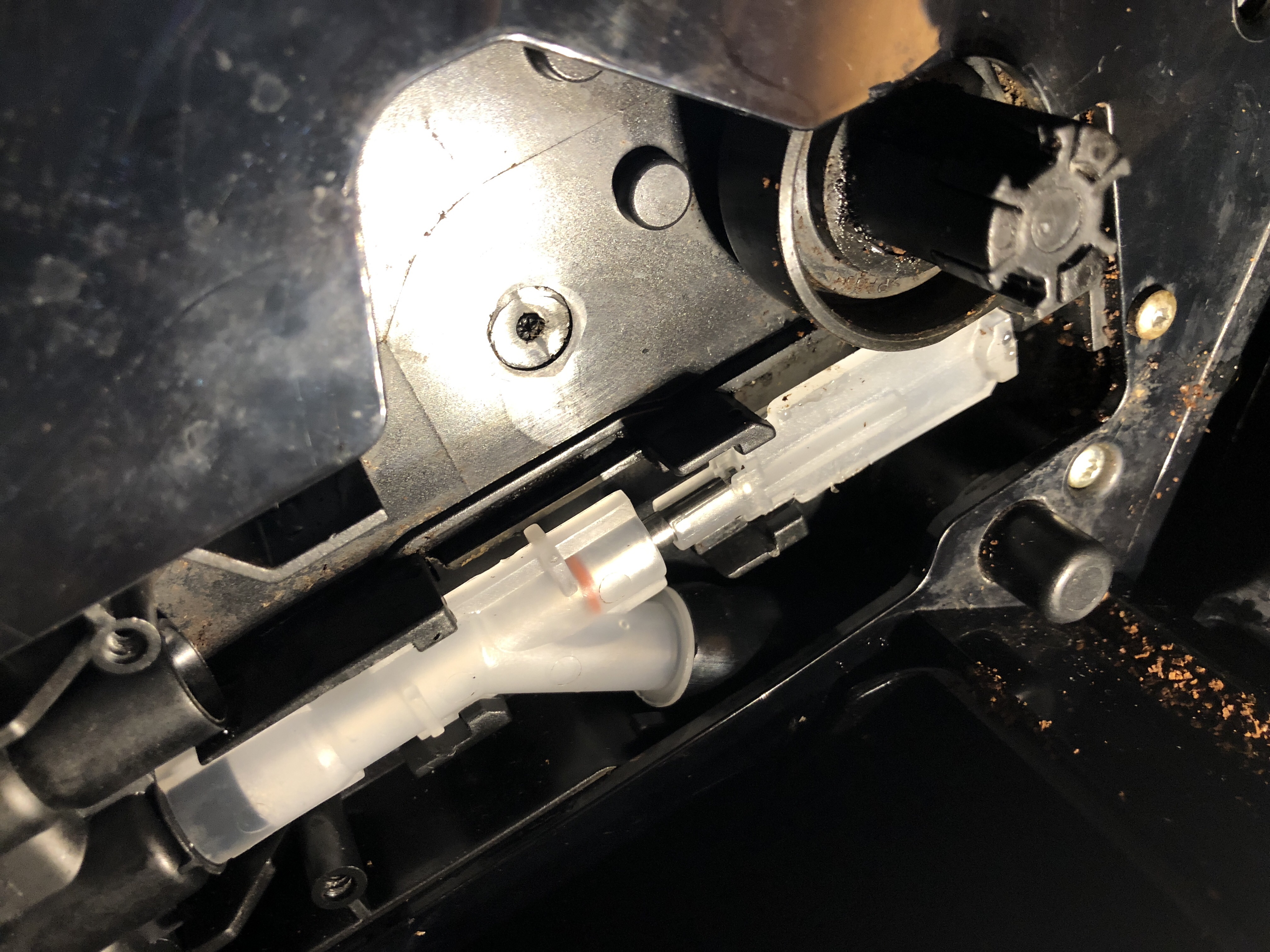

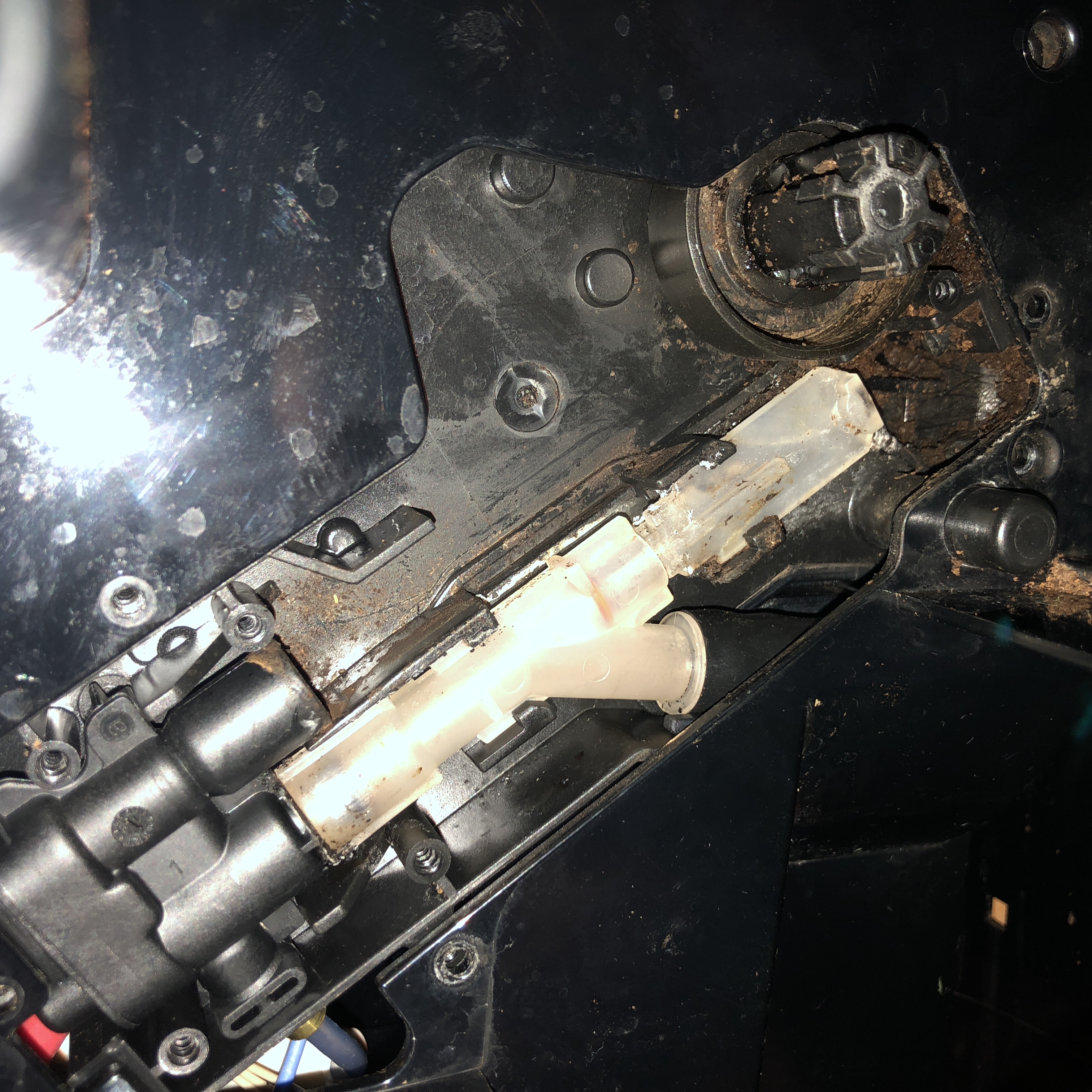

Hallo und vielen Dank für den Tip! Ich habe das nochmal überprüft und bin der Meinung , dass alles richtig sitzt... aber ich bin nur Laie und vielleicht sieht der Experte mehr... ich habe mal 2 Bilder angdhängt undzwar einmal mit dem alten DV vor dem Ausbau und einmal vom neuen DV nach dem Einbau...

Und das alte Ventil vor dem Ausbau

Unter dem Ventildeckel mit der Dichtung, sitzt eine sogenannte Lippendichtung. Sie muss mit der offenen <Lippe> zum Deckel hinzeigen. Wenn das Wasser durch den Druckschlauch ins Ventil kommt, drueckt es die Lippe an den Ventilstoessel u. dichtet so fest ab. Das Wasser fliesst dann im oberen Teil zum anderen Auslass in den Einlaufstutzen der BE. - Also die Lippendichtung im oberen Teil nochmal checken, ob sie richtig herum sitzt. Ausserdem ist am unteren Ende des Ventilstoessels eine Rille freigelassen. In diese muss das untere Plastikteil seitwaerts leicht reingedrueckt werden, dass, wenn man das Plastikteil herauszieht, der Ventilstoessel sich mitherauszieht. Die Lage des Plastikteils, vor der Feder hast Du richtig bedacht, mit dem breiten Steg zum Antrieb hin.
Montag, 01. Januar 2018, 19:29 Uhr
Beiträge: 1103
ich würde sagen das Ventil sitzt nicht richtig. Das untere Teil muss um 180° verdreht werden. Die Feder muss gerade sein und nicht so schräg wie auf dem Bild. Es sei denn sie ist nicht richtig im unteren Teil drin.

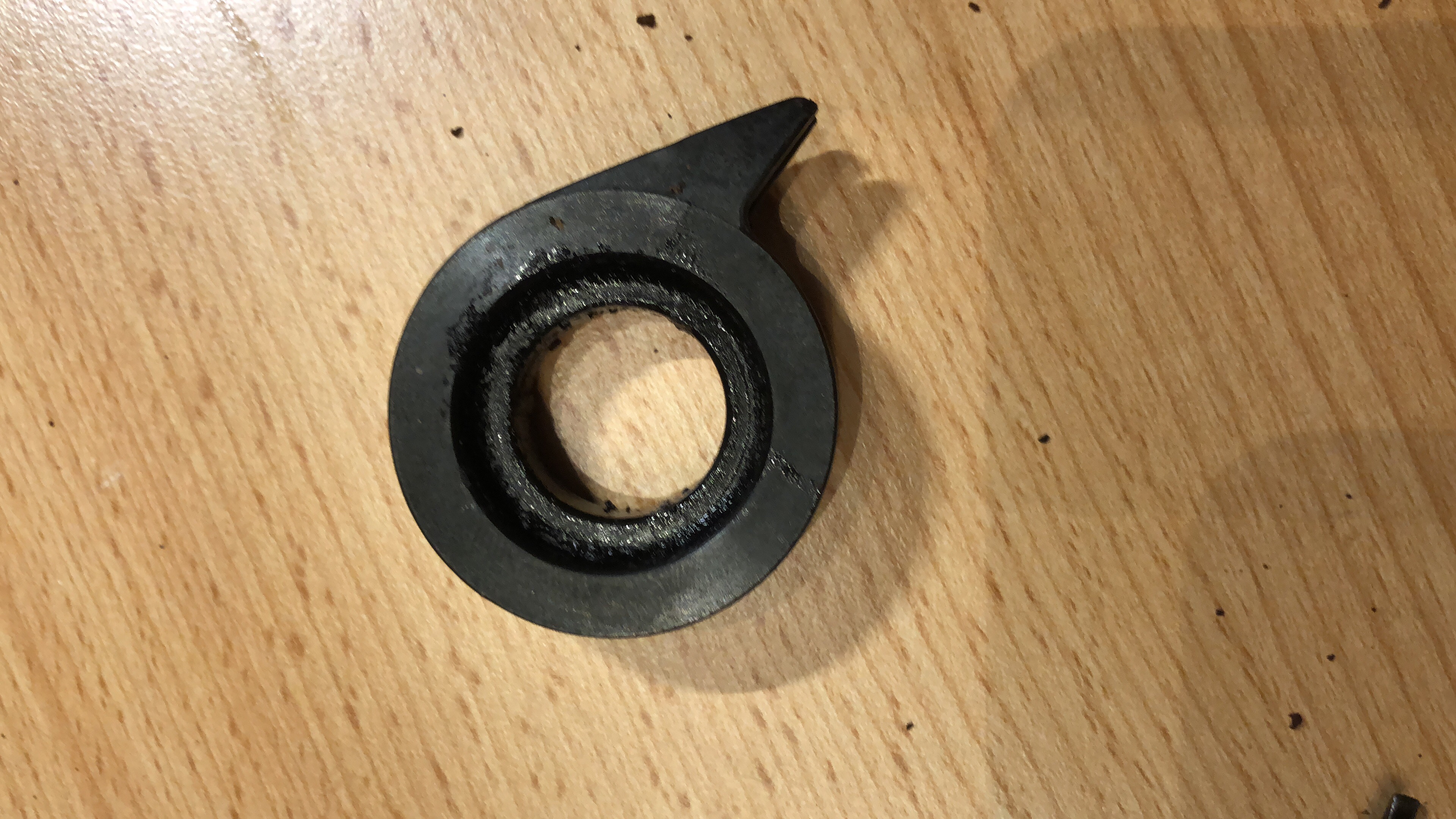

Vielen Dank für den Hinweis, aber ich habe den Übeltäter jetzt gefunden! Es war der Mitnehmer. Nach einiger fummeilei habe ich den Antrieb ausgebaut und den Mitnehmer ausgebaut. Die 3 Zähne, die sich normalerweise auf dem Antriebsrad befinden waren zwar noch da, aber alle abgebrochen. Daher wurde das DV nicht mehr angesteuert! Jetzt fließt der Kaffee wieder vorne raus und alles läuft so wie es soll! Nochmal vielen Dank für deine Hilfe HWS!
Ich schicke nochmal ein Bild vom alten Mitnehmer...
