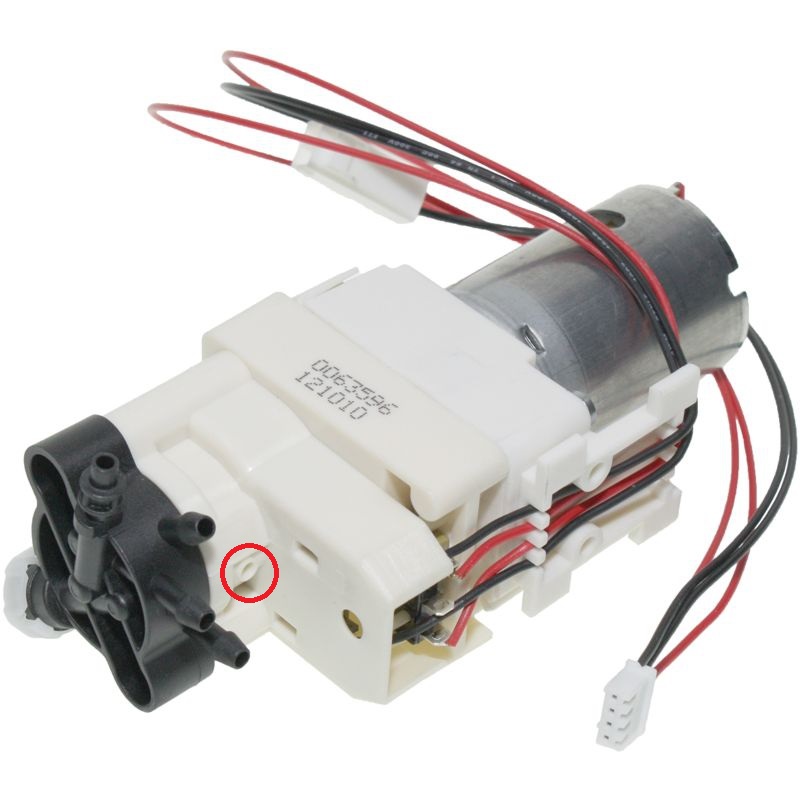

Unsere Caffeo CI tropft stark aus dem Keramikventil wenn Milchschaum zubereitet wird.
Ist das Keramikventil kaputt?
Zudem muss man die Milch und Schlauch hochhalten damit Milchschaum rauskommt, sonst spuckt die Maschine nur Luft und Milch.

Es tropf aus dieser kleinen Öffnung.

Problem gelöst. Habe das Keramikventil ausgetauscht. Es tropft nicht mehr und auch der Milchschaum ist wieder super.

Aber leider habe ich das Milchschaum Problem immer noch. Komisch als ich das neue Keramikventil ausgetauscht habe, habe ich gleich ca. 0.5L super Milchschaum gemacht. Dann alles zusammengebaut und sie spuckt nur vor sich her? Egal ob mit Milchbehälter oder den Schlauch in die Milch.

meine Melitta Caffeo CI nässt auch. Hab schon Systemfehler behoben ( Mengenmesser ausgetauscht, Pumpe gleich mitgemacht), sie tropft aber wie früher, was der Auslöser für den ganzen Reparaturmarathon war. Regulierventil ganz oben ist neu, auch Dichtungs-O-Ringe. Sie suppt nun gewaltig, Ort der Pfütze schon etwa unter dem Keramikventil, sonst ginge es ja in die Schale.
Wenn ich das Ventil aufmache, was für Dichtungen brauche ich, wie bringt man das wieder zusammen( das schaltet doch die ganzen Programme durch...). Gibt es da eine videoanleitung? Oder lieber neues rein ( ist halt nicht billig das Teil )...

Hallo, wenn das Keramikventil unten an den Verteiler Leckt, würde ich das ganze Ventil tauschen. kostet um die 100€.
Zeitgleich einen Entkalker auf Amidosulfonsäurebasis mit bestellen.
Da diese Ventile sehr empfindlich sind.
Diese Ventile sind auch zu finden in vielen anderen namhaften Herstellern. Nur die Anschlüsse sind verschieden.
Wenn jemand weiss wo diese schwarzen Verteilerkappen sich beziehen lassen. bitte um PN.
