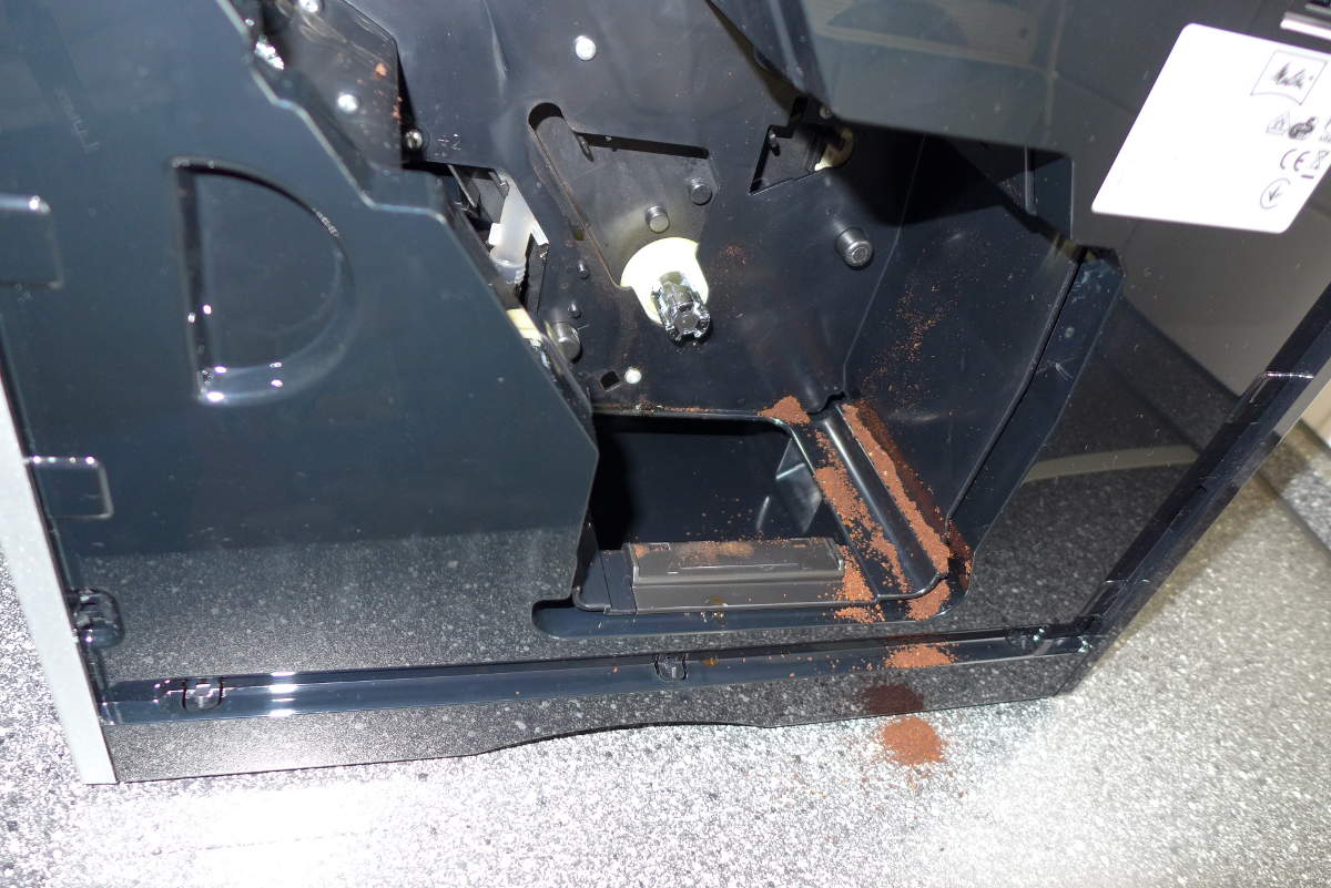

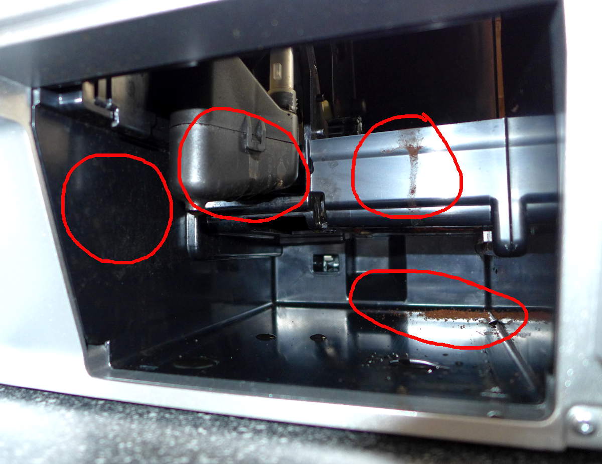

Jetzt habe ich zum ersten Mal die Brüheinheit herausgenommen, um sie zu reinigen, und bin erschrocken, weil überall in der Maschine Kaffeemehlreste und feuchte / angetrocknete Kaffeeflecken zu sehen sind. Ich habe mal ein paar Fotos gemacht und hoffe, dass sie hier hochgeladen werden können.
Ist dieser Grad an Verschmutzung normal? Da braucht man ja eine halbe Stunde, um erst mit dem Staubsauger (der nicht in der Küche steht) vorsichtig die Mehlreste abzusaugen, anschließend mit einem feuchten Tuch die angetrockneten Kaffeeflecken abzuwischen, und danach noch mit einem weiteren Tuch die feuchten Innenwände trockenzuwischen. Machen das alle so?
Ich möchte natürlich vermeiden, dass es im Innern der Maschine zu schimmeln anfängt.
Ich freue mich auf eure Antworten.

Hier noch ein Bild:

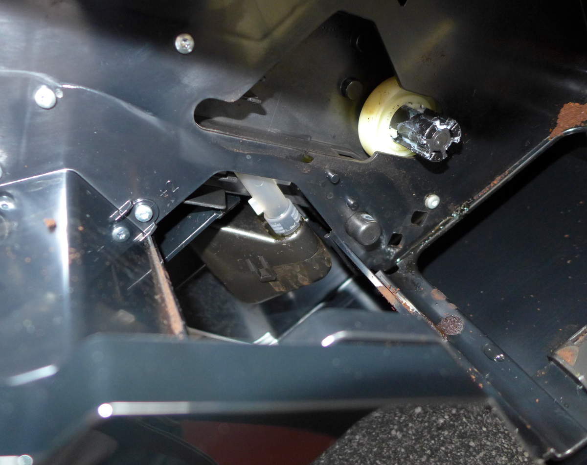

... und hier noch ein Bild, auf dem man sieht, wieviel Kaffeemehl im Innern verstreut ist, nach dem Herausnehmen der Brüheinheit.

das ist im Großen und Ganzen normal - vielleicht solltest
Du den Mahlgrad einen Raster feiner stellen, oder die Mahl-
menge etwas verringern - es fällt nämlich überschüssiges
Kaffeemehl hinter die Brüheinheit.

Mich würde mal interessieren, ob andere Maschinenbesitzer auch innendrin überall diese Flecken haben, oder ob ihr vielleicht nicht so genau schaut, denn ich habe eine starke Taschenlampe gebraucht, um das sehen zu können. Das normale Tageslicht (es ist ja z.Z. immer trüb) reicht dafür nicht.

bei uns sieht es genauso aus wie bei Dir. Allerdings ist unsere Maschine jetzt fast 2 Jahre alt und somit sogar etwas schlimmer. Andere Maschinen sehen nicht wirklich besser aus. Bei einer gründlichen Reinigung kommt man nicht drumherum, mit einem feuchtem Lappen über alle Teile des Innenleben zu wischen.
Es bleibt immer Kaffeemehl im Zulauf und wenn beim Reinigen oder Entnahme der Brühgruppe, an der Maschine gewackelt wird, fällt Kaffeemehl herunter.
Ich denke, es ist so in Ordnung mit dem Grad der Verschmutzung. Es ist ja auch immer Dampf (besonders bei Milchschaumbezug) in der Maschine, der sich am Innenleben nieder schlägt.

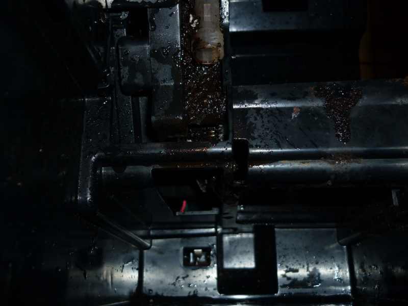

So siehts in meiner Maschine aus.Joseph

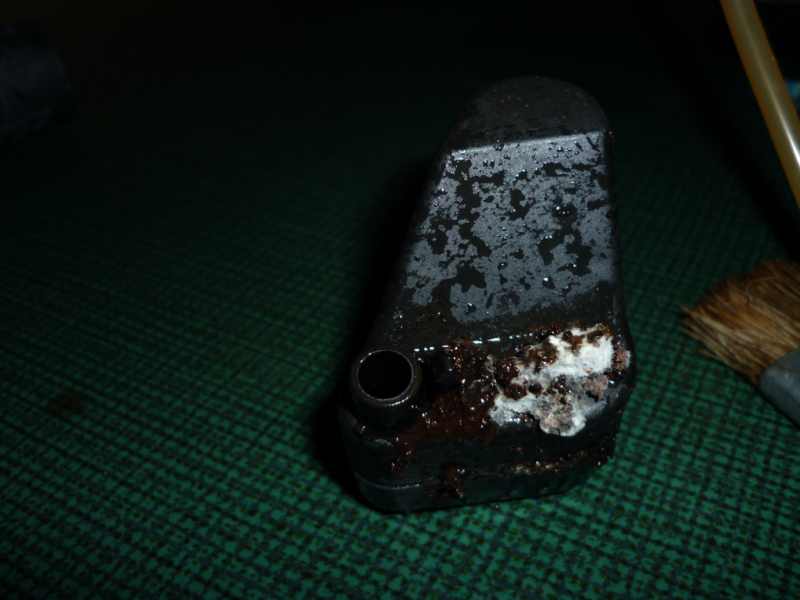

Noch ein Bild

Schimmel in der Maschine ist keine schöne Angelegenheit. Scheinbar ist es aber nur eine kleine, lokale Stelle. Hier hilft eigentlich nur regelmäßiges Reinigen. Allerdings finde ich, dass es in deiner Maschine schon sehr feucht aussieht.

Hallo Rudi,um an diesen Schimmel heranzukommen muss man diesen Auslauf vom Rohr abziehen,was eigentlich nicht sein sollte.Man kann die Maschine aber auch mit Wasserdruck(Drucksprühflasche) aussprühen.Den Schimmel habe ich erst entdeckt,nachdem ich die Maschine vorn angehoben habe und richtig hineinsehen konnte.Der andere Dreck ist etwa eine Woche alt,da ich die Maschine wöchentlich reinige.
