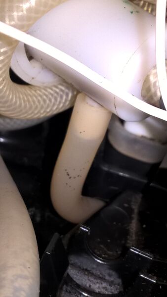

ich habe erneut mal eine meiner Krups Geräte aufgeschraubt und - weil noch nie gemacht - das Drainageventil gereinigt und gefettet. Andere Reparaturen hab ich schon vor ein paar Monaten gemacht und alles ist auch top soweit.
Jetzt hab ich nur ein Problem. Drainageventil abmachen war kein Thema. Es wieder dran zu bekommen schon mehr (schlimme Fummelei mit Drücken und drehen gleichzeitig)...
Es das Ventil hat ja zwei Schlauchanschlüsse. Einen gewebeverstärkten und einen ganz normalen Silikonschlauch welcher recht kurz ist.
Und ich glaube genau dieser kurze Schlauch ist mir zum Verhängnis geworden. Weil dort müsste nach dem Kaffeebezug auch Wasser herauskommen.
Ich weiss allerdings nicht mehr die korrekte Lage dieses kurzen Schlauchstückes und vermute das nach dem Kaffeebezug die Brühe unkontrolliert in den Boden des Gehäuses fließt und dort über den Ablauf einfach auf die Arbeitsplatte fließt.
Kann mir jemand evtl. sagen wie die Lage des Schlauches/Drainageventils sein muss? Wohin kommt dieses kurze Stück Schlauch? Irgendwie sieht es auch zu kurz aus um richtig in die Auffangschale münden zu können... dry.gif
Ich weiss hier gibt es einige kompetente Berater und würde mich freuen wenn sich einer meiner Erbarmen würde!
PS: Anbei noch ein Bild. Auch wenn man vermutlich nicht so viel erkennen kann, soll es versuchen die Lage zu verdeutlichen.
Gruß,
vandyke!
PS: Ach ja, hab ich vergessen. Die Dichtung unter dem Brühstempel kann es eigentlich nicht sein, die wurde erst getauscht. Wird ja auch oft vemutet...Danke! smile.gif

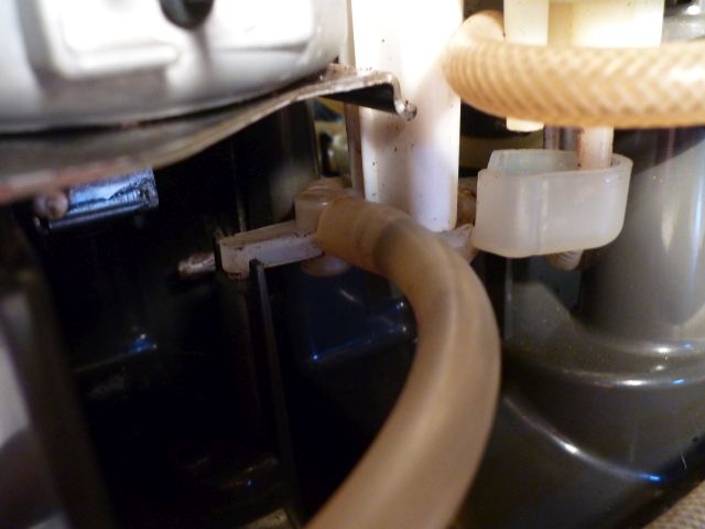

der Schlauch kommt nach vorne an den Überlauf.
Grob gesagt, nach vorne, rechts um die Ecke, an den Schlauchanschluss. wink.gif
Gruß Rudi

rudi-03
Mittwoch, 01. Juli 2015, 18:05 Uhr
Beiträge: 1357
Mitgliedsnummer.: 17460
Mitglied seit: 16.09.2012
Bild von vorn. Front zur Seite geklappt.
In der Verlängerung vom vorderen Schlauch kommt der Schlauchanschluß von deinem kurzen Schlauch. Ich hoffe es hilft weiter.
Gruß Rudi

Danke Rudi für das Bild. Hat geholfen.
Nachdem ich die Front auch zur Seite geklappt habe wusste ich wo der Schlauch hingehört.
Ich könnte jetzt schon heulen wenn ich mir überlege das der Schlauch da hin muss... sad.gif

Hallo Rudi!
Schlauchanschluss hat funktioniert! Ausprobiert habe Sie noch nicht, sondern gleich eingepackt und geht wieder zu den Eltern zurück. Sollte aber funktionieren. Mehr als das Leck war ja auch nicht.
Vielen Dank für deine Hilfe, ohne das Bild und würde ich den Minianschluss noch immer suchen. rolleyes.gif
Den Schlauch habe ich auf eine Häkelnadel gezogen und dann an die richtige Stelle gedrückt. Vielleicht hilft das dem ein oder anderen mal wenn er das selbe Problem hat. Ging eigentlich ohne große Fummelei.
Vielen Dank!
