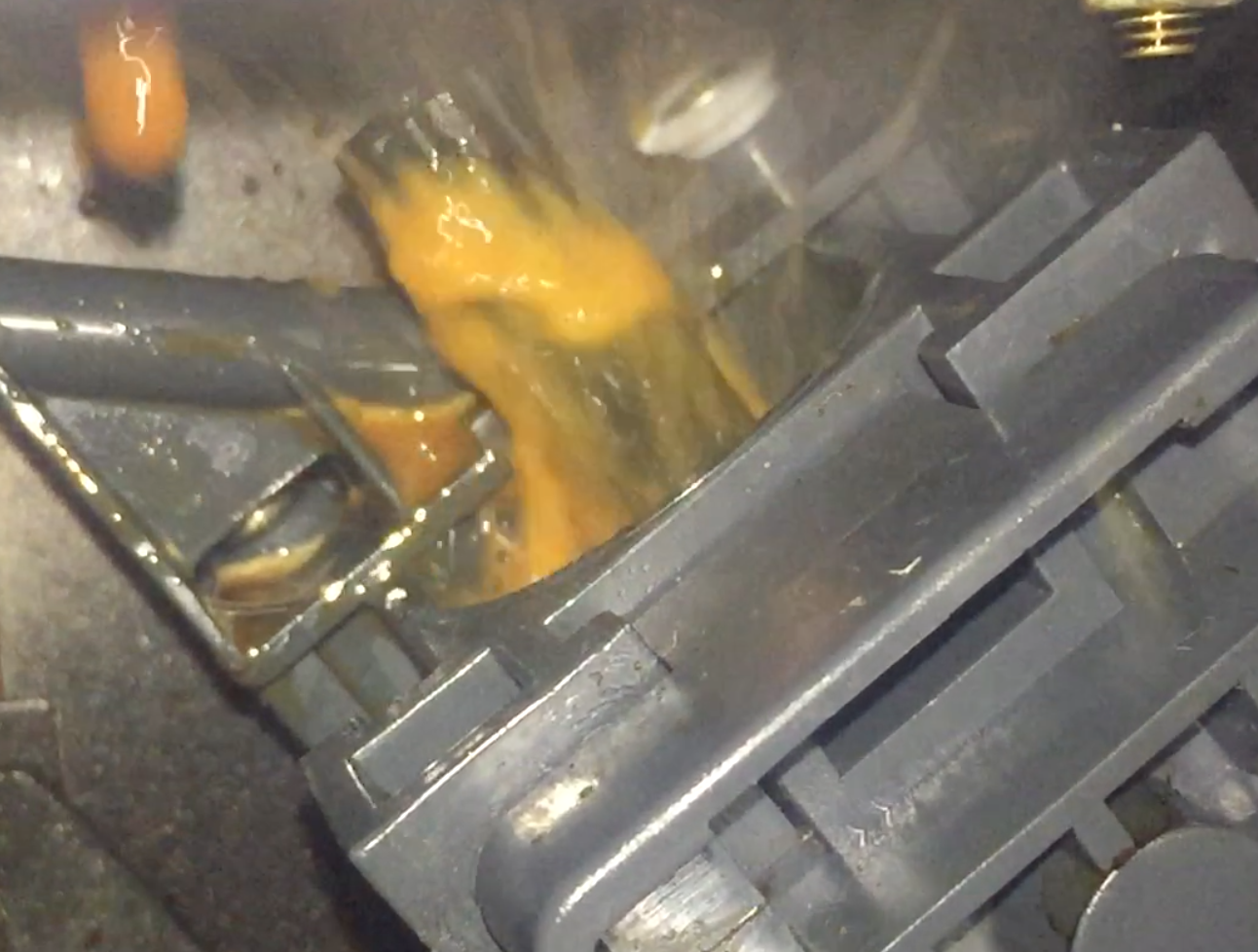

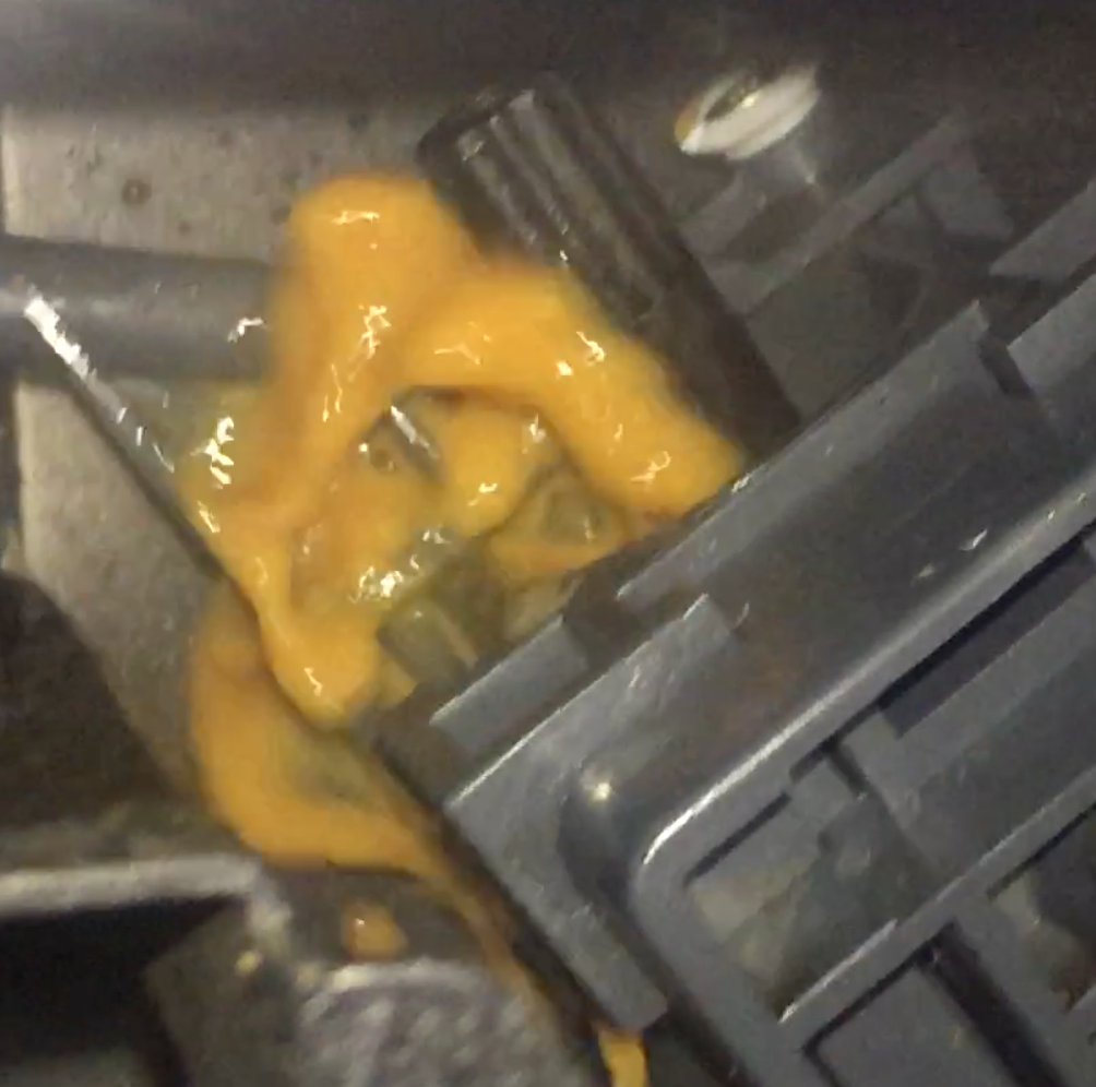

Jetzt nach der Reinigung tropft es manchmal in die Tasse, manchmal gar nicht. Das Wasset landet kompleet im Satzbehälter. Habe ein Bild gemacht, es lauft aus der Brúgruppe jetzt.

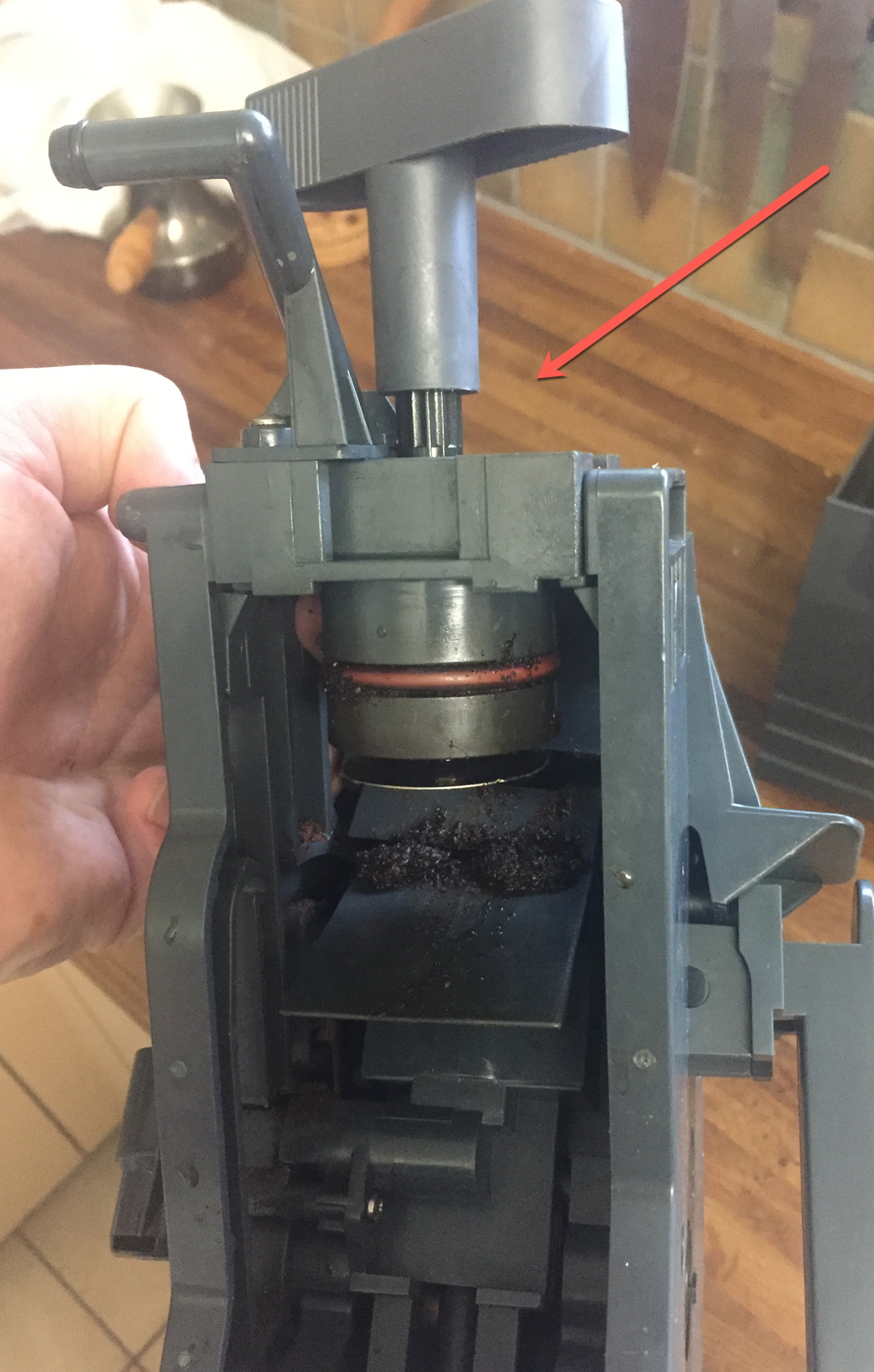

Die ausstehendes graues Ding am Brúhgruppe lässt sich nicht komplett mit speziellem Schlussel zuzudrehen, es gibt keinen Punkt der Fixierung, dreht immer durch und bewegt sich eventuell auch horizontal(was ich glaube soll nicht der Fall sein).

Graues Ding:) lässt sich nicht fest zuzudrehen

Das Teil kann man raus ziehen, Da ist eine Dichtung drauf. Entweder fehlt die oder ist defekt/hart.
Da ist auch eine Rändelmutter unten drin. Wenn die nicht mehr hält dann kann das auch passieren.
http://www.juraprofi.de/Saeco-Ersatzteile/...uppe::3970.html
