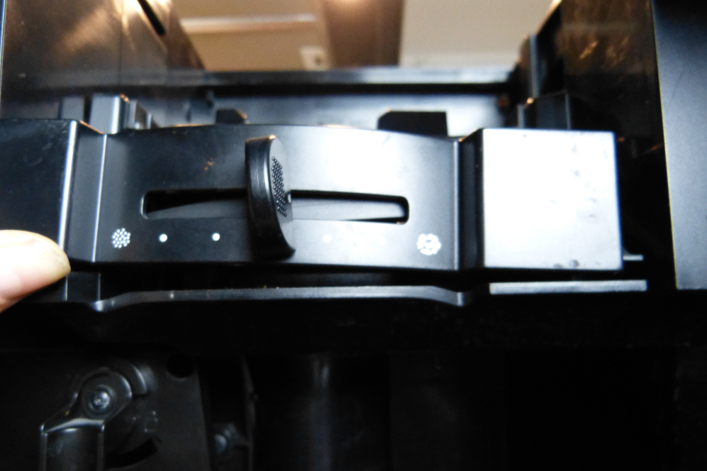

kann mir jemand sagen, wie ich bei der Miele CVA5060 an das Mahlwerk herankomme? Ich habe das Gerät oben aufgeschraubt (mit dem Ziel des Mahlwerkwechsels), allerdings ist das Mahlwerk ja unter dieser dunkelbraunen Plastikhülle, in der nur ein kleines Loch ist, damit die Kaffeebohnen dort hineinkommen. Dieses Bauteil bekomme ich bisher nicht ganz ab (siehe Bild), vermute aber, dass ich diesen Deckel erst entfernen muss, bevor ich an das Mahlwerk dann richtig herankomme. Kann es sein, dass man auch die ganze Rückwand mit entfernen muss, um dann erst den Deckeln abheben zu können oder aber gibt es da eine Stelle, die man erst ausrasten muss o.ä.? Bitte dringend um Hilfe, da ich am Verzweifeln bin und seit über 14 Tagen nur noch Pfefferminztee "saufe" ;-)...VIELEN DANK VORAB AN ALLE

Den Griff zum verstellen kann man nach hinten abziehen.
Man sieht auf dem Bild nicht wie weit das Gerät schon zerlegt ist.

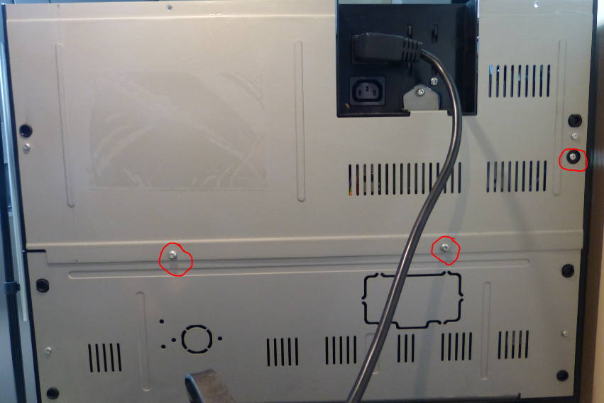

erstmal danke, dass Du mir antwortest. Den Griff hatte ich schon abgezogen, aber das hat nichts weiter gebracht. Leider konnte ich nur ein Bild hochladen, hier jetzt ein weiteres, auf dem man es besser sieht. Derzeit habe ich nur den Deckel oben der Maschine abmontiert und dann die Schraube gelöst wie im Bild zu sehen. Ich denke, wenn die rot gekennzeichnete Abdeckung abgehoben worden ist müsste man dann an das Mahlwerk kommen, oder? Muss denn auch die ganze Rückwand nebst Elektronik abgebaut werden oder kommt man da leichter ran?

Genauso war es bei mir auch...danke der Hilfe eines anderen Forenmitglieds gelang alles :-). Du kommst da eigentlich letztlich relativ einfach dran, indem Du hinten an der Rückwand die drei im Foto umrandeten Schrauben löst (vorher die obere Abdeckplatte natürlich als erstes abmachen!), dann kannst Du die Rückwand aufmachen (wie eine Tür), dann lässt sich das braune Kunststoffteil leicht abheben (nachdem Du das natürlich auch von den 6 oder 7 Schrauben befreit hast)...hoffe, das hilft Dir...meine zieht jetzt blöderweise kein Wasser, obwohl der Tank voll ist. Na ja, es gab 3 Kaffee zwischendurch ;-)...

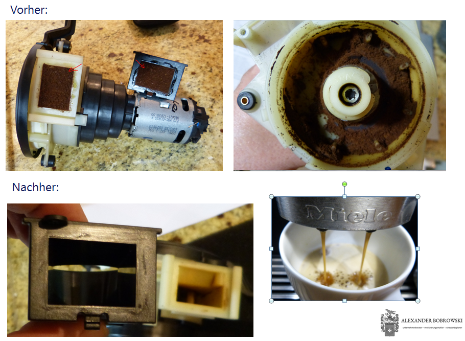

Also wenn sich das Mahlwerk noch ruehrt d. h. dreht, braucht man kein neues. Man muss das alte zerlegen u. gruendlich reinigen. Eventuell einen neuen Mahlkranz u. Mahlkegel reinmachen.

Kann ich genauso bestätigen, nachdem ich das Mahlwerk ausgebaut hatte (weil ich es aufgrund genau der gleichen Problematik wie Du sie beschreibst austauschen wollte), sah ich, dass der Weg vom Mahlwerk hin zur Brüheinheit total voll war...mit gemahlenem Kaffeepulver laugh.gif . Also quasi eine Verstopfung. Im Mahlwerk selber war dadurch auch alles voll. Nachdem ich das alles gereinigt hatte war alles wieder gut :-). Dir also auch viel Erfolg und bald wieder nen feinen Kaffee :-)
