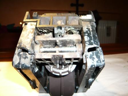

Fredi
Mittwoch, 24. Dezember 2008, 13:51 Uhr
Beiträge: 18
Mitgliedsnummer.: 3365
Mitglied seit: 24.12.2008
heute habe ich die Brüheinheit demontiert, mit revidieren ist da nicht mehr viel. Ich habe ein Foto beigefügt, die Brüheinheit sieht ja sehr unappetitlich aus sad.gif und der Schmoder soll während des Reinigungsprogramm verschwinden??
Wünsche allen schöne Weihnachtsfeiertage und einen Guten Rutsch ins Neue Jahr
Gruß Fredi
