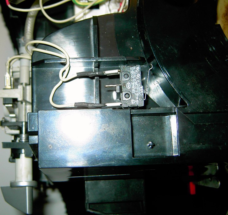

der Schlitten ist angekommen und ich habe ihn eingebaut. Leider habe ich keine Fots gemacht und wenn ich jetzt starte, fährt der Motor bis zum Anschlag und hört nicht auf.
Was habe ich falsch gemacht? Hat jemand vielleicht ein paar Fotos zum nachgucken, wie die Kabel bei dem Schlitten gesteckt sind?

Wenn ich die Stecker tausche leuchten jetzt wieder alle LED´s.........
Samstag, 12. September 2009, 17:08 Uhr
Wenn der Motor auf Anschlag fährt und nicht ausschaltet liegt das idR am "Kraftschalter". Dieser sitzt genau neben dem Dampfventil. Wenn der Antrieb gegen einen Widerstand fährt (zB am hinteren Ende) wird die Feder neben dem Kraftschalter zusammengedrückt und der Schalter betätigt. Wenn mich nicht alles täuscht schaltet der bei Betätigung auf Durchgang. In der Zip habe ich mal zwei Fotos zum nachforschen...

also ich habe den Motor falsch angeschlossen huh.gif .
Jetzt läuft die Maschine hoch und presst auch Wasser.
Mit Pulver läuft alles, sobald ich den Trichter auf Bohnen stelle leuchten wieder alle 5 LED´s.
Sonntag, 13. September 2009, 13:06 Uhr
Leuchten die 5 LED's, oder blinken sie? Wenn sie blinken beschreibe mal genau was die Maschine vor dem blinken macht.
Wenn die 5 LED's leuchten hast du mit ziemlicher Sicherheit den Mikroschalter welcher die Position des Bohnenbehälters erkennt falsch angeschlossen.
Der muss gedrückt sein, wenn der Behälter auf "Bohnen" steht. In gedrücktem Zustand muss der Schalter auf Durchgang schalten...glaube ich. Orientiere dich einfach an dem Foto.
