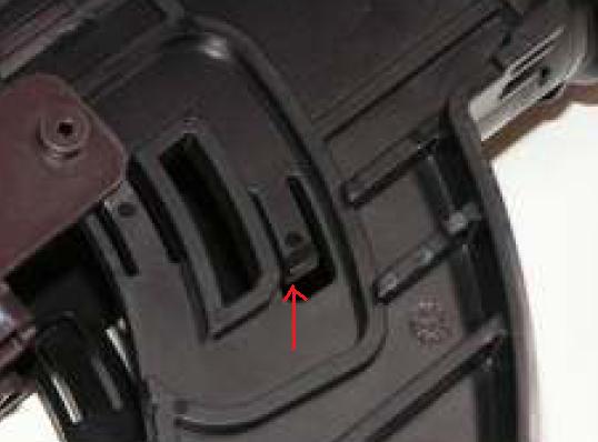

OK. Dann biege die Sperrklinken der Steuerkulisse vorsichtig wieder nach außen. Vermutlich sind sie etwas "müde" geworden und blockieren den Brühzylinder nicht mehr sauber. Dann läuft die BE manchmal in die falsche Richtung.

Ähm,
Kannst Du mir bitte die Lage der Sperrklinken erklären?
Sind es die auf dem Foto gekennzeichteten Teile?

Helmut Boe
Mittwoch, 04. November 2009, 08:33 Uhr
Beiträge: 811
Mitgliedsnummer.: 2411
Mitglied seit: 29.06.2008
genau das sind sie! Sie sollen verhindern, dass die Brühgruppe falsch herum läuft.
Helmut

Vielen Dank.
Werde am WE die Brüheinheit ausbauen, dabei nochmal reinigen und die Sperrklinken vorsichtig nach außen biegen.
