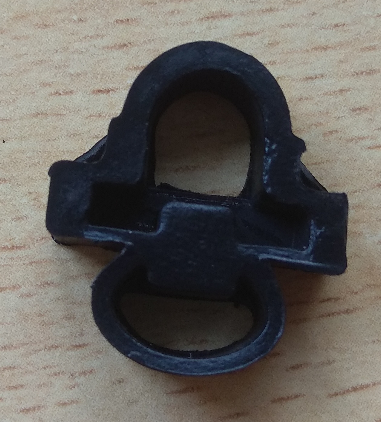

ich habe heute die Bruchgruppe meiner eq5 zerlegt und gereinigt. nach dem Zusammenbau fiel mir ein Gummiteil auf, das ich in der Spüle gefunden habe. also wieder alles auseinander gebaut nur habe ich keine Ahnung wo das Teil seinen Platz hat. ich hoffe ihr könnt mich aufklären.

Dies ist der Gummi am Kaffeeauslaufstutzen des Bruehkopfes. Mach den Bruehkopf raus, dann wirst Du sehen, wo er hingehoert.
