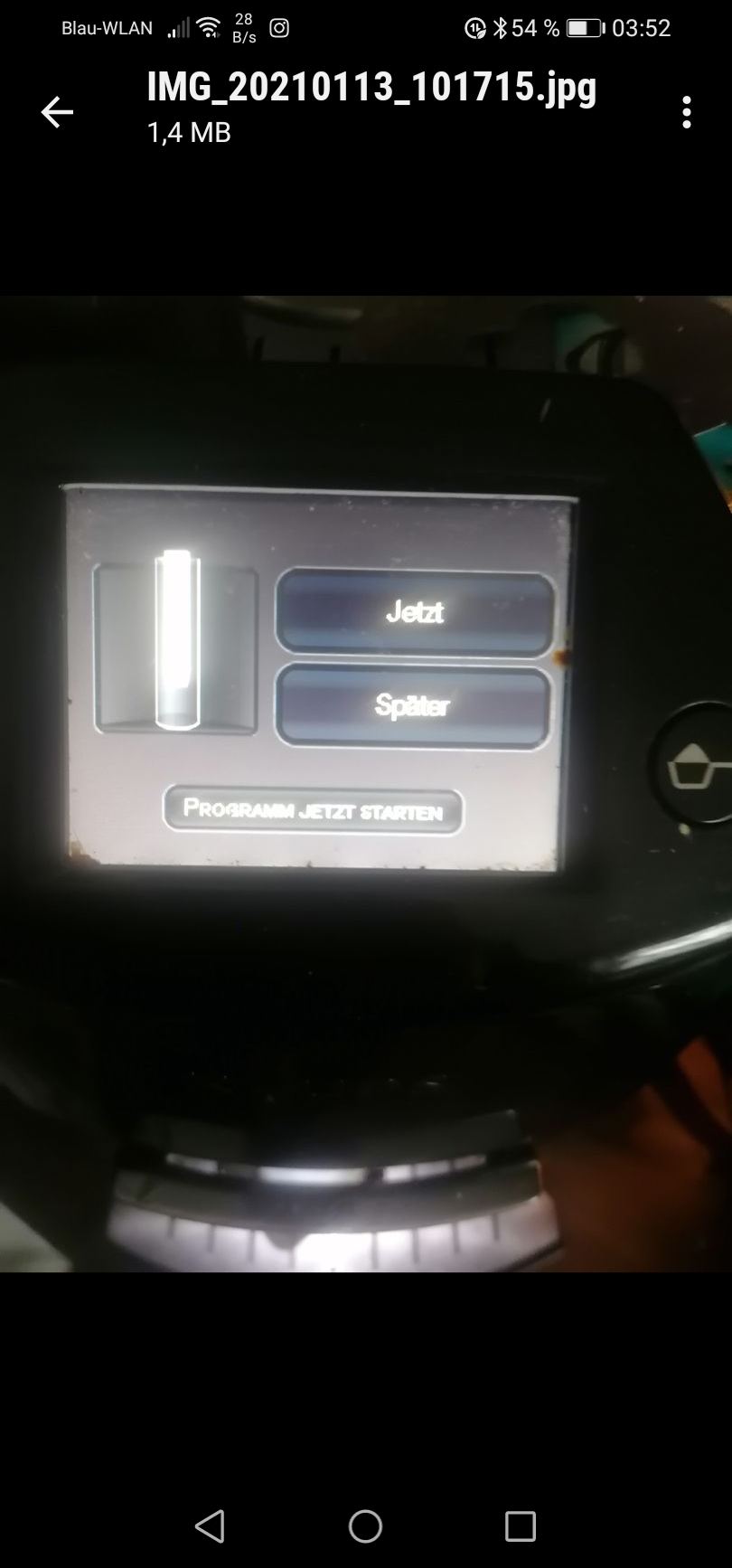

Beim weiteren Gebrauch stellte ich fest, dass sich die Maschine beim Einschalten und Ablauf der automatischen Wartung einschl. Spülung hinten links anhob. Auch stellte ich Kaffeepulver unter der Maschine fest.

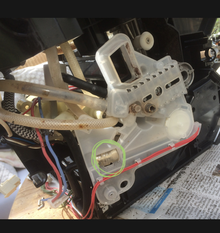

Die Ursache ist wohl, dass der Auswurf für das Kaffeepulver keine geschlossene Einheit ist und nicht das gesamte Kaffeepulver im Auffangbehälter landet, sondern teilweise im Inneren der Maschine.
Seit dieser Feststellung öffne ich einmal im Monat den Boden des Automaten (5 Schrauben) und säubere das Innere mit einem Pinsel und einem Staubsauger. Dabei hole ich ca. 1,5 Tassen an Kaffeepulver aus der Maschine, die nicht im Auffangbehälter gelandet sind.
Ich habe darüber mit unserem Techniker gesprochen, der mir sagte, dass er dieses Problem kenne. Dies könne auch zu mechanischen Defekten führen (z.B am Material-/Federbruch am Pressstempel).
Alle sechs Monate öffne ich die Maschine komplett und säubere die Brühgruppe. Auch dort finde ich dann mehr Kaffeepulver, als mir lieb ist.
Durch diese Maßnahmen habe ich seit ca. 18 Monaten keine Probleme, auch kein Nachlassen bei den einzelnen Ergebnissen wie z.B. Milchschaum.
