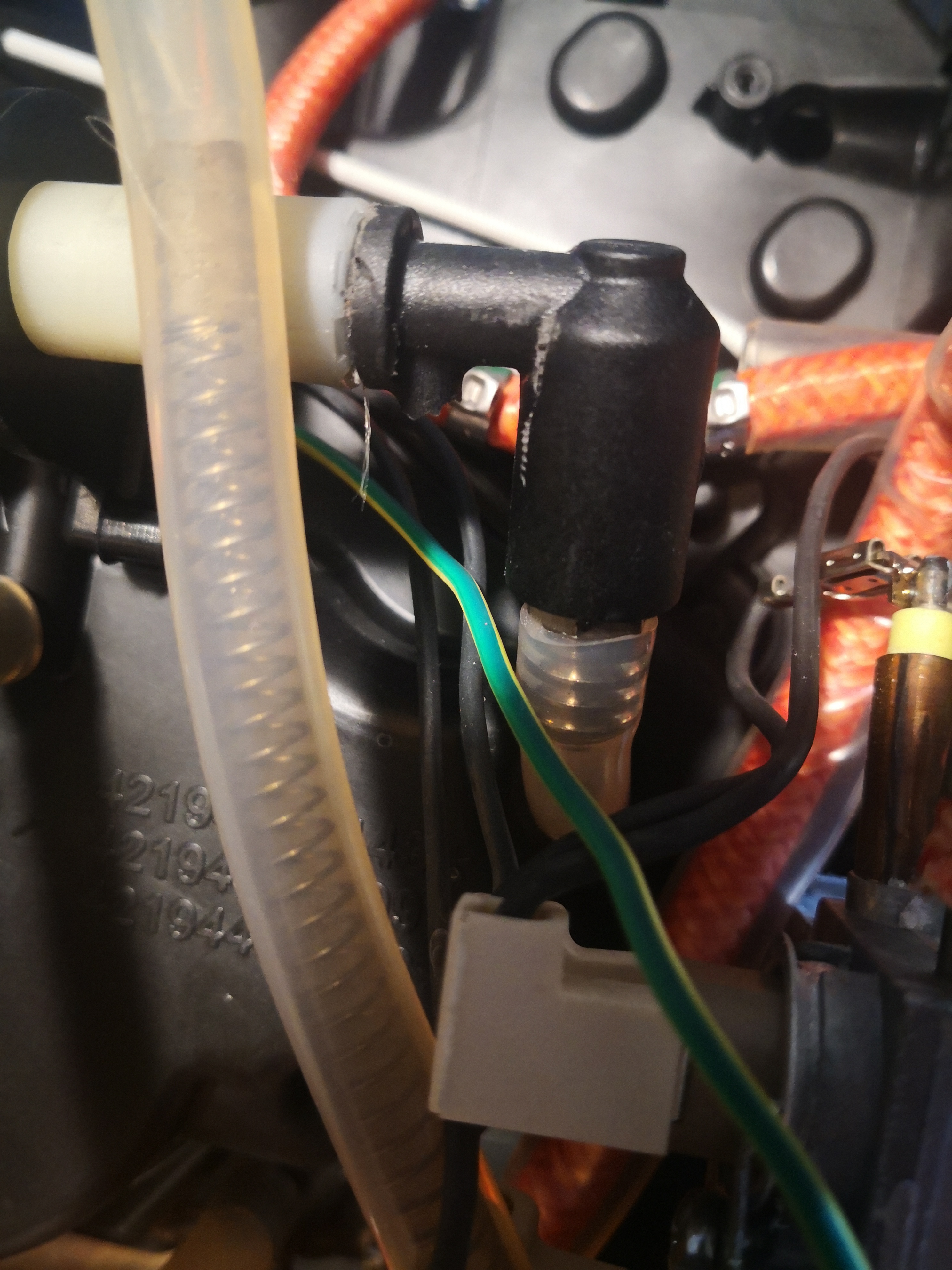

bei der Reparatur meiner Philips hd8847 ist mir ein Teil zerbrochen, das schwarze rechts an der Pumpe welches zum Boiler und zur Brühgruppe führt, kann mir jmd sagen wie genau das heißt? Ich finde leider nichts.

Ist das Überdruckventil.
Google mal nach 996530002484 oder 996530068178
Kostet etwa 10€ + Versand
Beim Kauf die Oetikerklemme nicht vergessen.

Vielen Dank Schlawi!
Habe gestern alles eingebaut, hatte beides bestellt und passt alles. tongue.gif
Leider macht die Maschine immernoch Probleme, werde also doch noch weiter forschen müssen was los ist.
