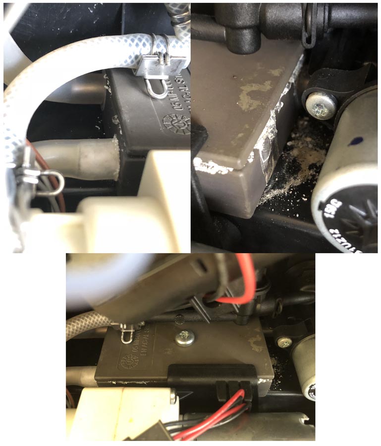

Habe mal die Maschine geöffnet und habe auf dem Boden der rechten Seite einen grauen Kasten gefunden, der arg verkalkt zu sein scheint. Kann das damit auch zusammenhängen?

Der graue Kasten ist ein Wärmetauscher. So wie der aussieht, geht da nichts mehr durch. Ergo System verstopft. Mach den mal raus. Erst Schläuche ab dann nach oben und links rausziehen. Mach dann mal den Deckel runter und du siehst das Problem. Neuen kaufen (teuer), einbauen und dann unbedingt regelmäßig entkalken.
MfG Paul
Dienstag, 17. April 2018, 06:07 Uhr
Beiträge: 846
Der Wärmetauscher ist zwar defekt und muss getauscht werden,
aber ein Durchgang wird dort nur zum Druckabbau im System
benötigt. Ein defekter Wärmetauscher verhindert insofern keinen
erfolgreichen Dampfbezug. Der Fehler muss woanders liegen.
BS

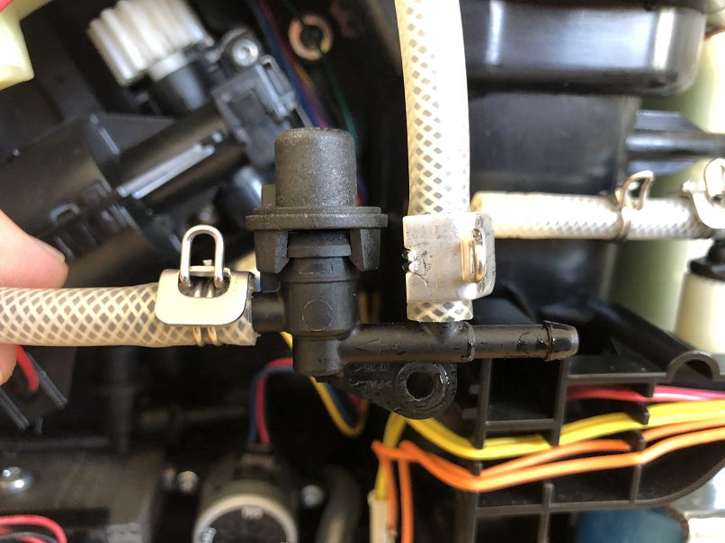

So, endlich kam ich mal wieder dazu mich an meine Jura zu setzen biggrin.gif
Ich habe jetzt mal die Leitungen bis zur Pumpe überprüft und festgestellt, dass bis zum Auslaufventil alles an kommt.
Jetzt meine blöde Frage... wenn ich bei dem Auslaufventil rechts rein puste, dann kommt nur am oberen Ausgang Luft raus. Beim linken nicht. Wenn ich beim linken hinein puste, dann kommt nirgendwo was raus. Soll das so sein? unsure.gif
Samstag, 21. April 2018, 16:07 Uhr
Das Auslaufventil ist zum Druckaufbau in der Bruehgruppe gedacht: die Haube kann mit einem kleinen Schlitzschraubenzieher abgehebelt werden. Ein Kunststoffstoepsel dichtet den Durchgang im Rohr ab. Bei genuegend Wasserdruck drueckt der Ventil - Stoessel gegen die Feder u. unten im Rohr fliesst dann Bruehwasser durch. Den Stoessel rausziehen. Wo das Gummiteil draufgeschoben ist, bricht der Stoessel oft auseinander. Eventuell Ersatzstoessel reinmachen. Erhaeltlich bei <juraprofi.de>
Das Auslaufventil sitzt gleich nach der Heizung. Ist denn die Heizung durchlaessig? Manche Heizungen sind von Kalk zugepfropft.

Sonntag, 22. April 2018, 11:11 Uhr
Das Keramikventil kann man zerlegen. Dann sieht man ja wie es innen mehr oder weniger verkalkt ist. Doch viel Fingerspitzengefuehl wird benoetigt. Am besten beim Auseinandernehmen Bilder machen. Eine Entkalkung mit konzentrierter Fluessigkeit wird kaum das Ventil frei bringen. Der verkalkte Flachbehaelter kann meiner Meinung nach auch eine Rolle spielen, weil ja das Fluid-System zusammenhaengt. Alles sollte einwandfrei durchgaengig sein.

Aber was genau ist dieser Flachbehälter?
Also es kam beim Reinigungsvorgang des Milchsystems anfangs ganz wenig Dampf raus und um so öfter man es machte wurde es auch immer ein bisschen mehr. Nach dem Entkalkungsprogramm kommt nun leider nicht mal mehr Dampf raus.
Dienstag, 24. April 2018, 09:52 Uhr
Black Sheep hat weiter oben schon geschrieben, fuer was der Flach Behaelter da ist. - Der sollte schon innen durchlaessig sein.

Laut dem Wasserlaufplan hat der Kondensator nichts mit einem evtl. nicht klappenden Wasserfluss im Dampfsystem zu tun...
