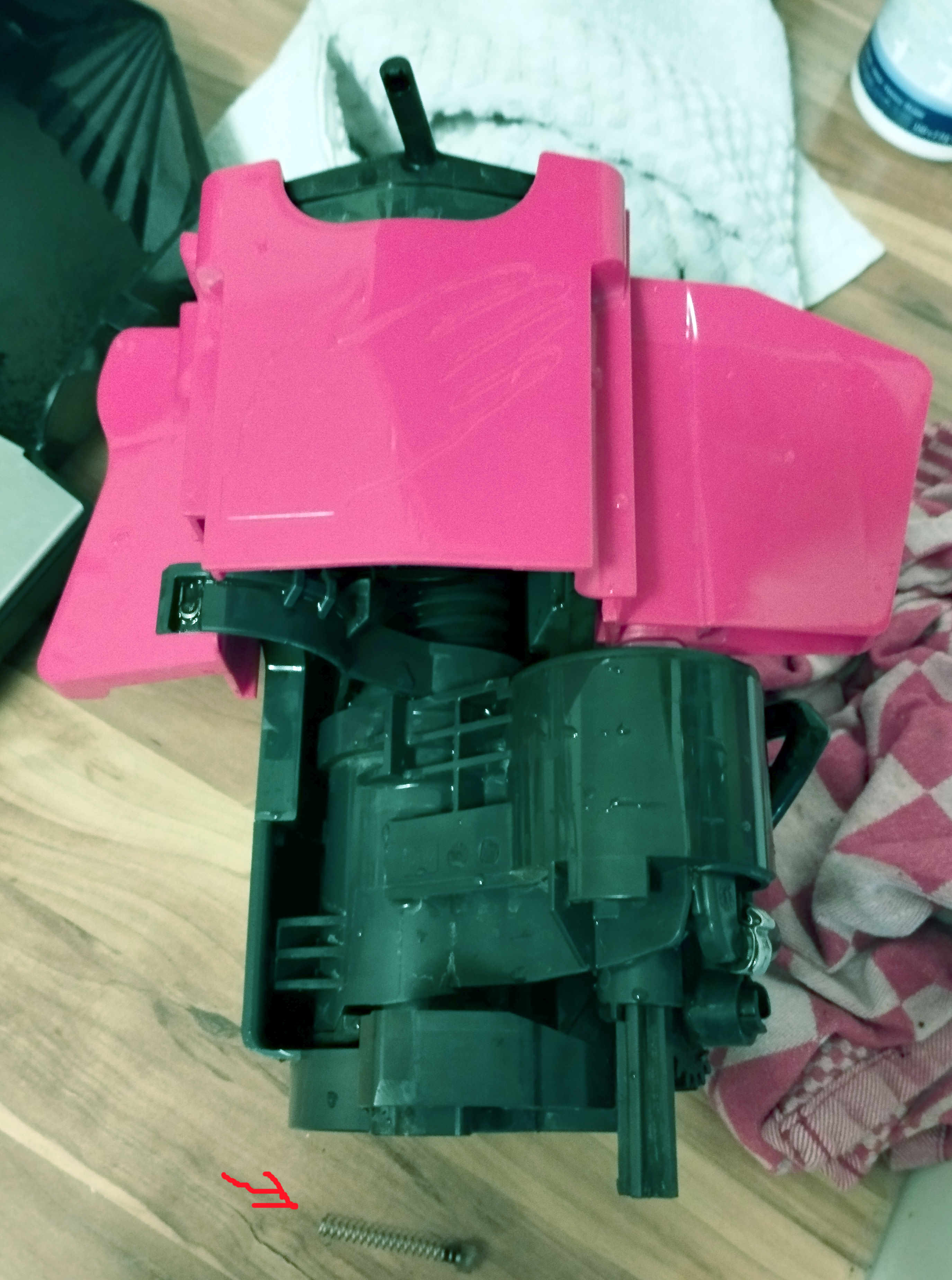

Hallo Alle Zusammen,
ich habe nach der Reinigung meiner Siemens EQ500 plötzlich eine Metallfeder auf dem Küchentisch gefunden - welche meines Erachtens nur aus der Maschine stammen kann. Ich habe leider keine passende Stelle in/an der Brüheinheit gefunden... Hat evtl jemand einen Plan, wohin diese Metallfeder gehört?
