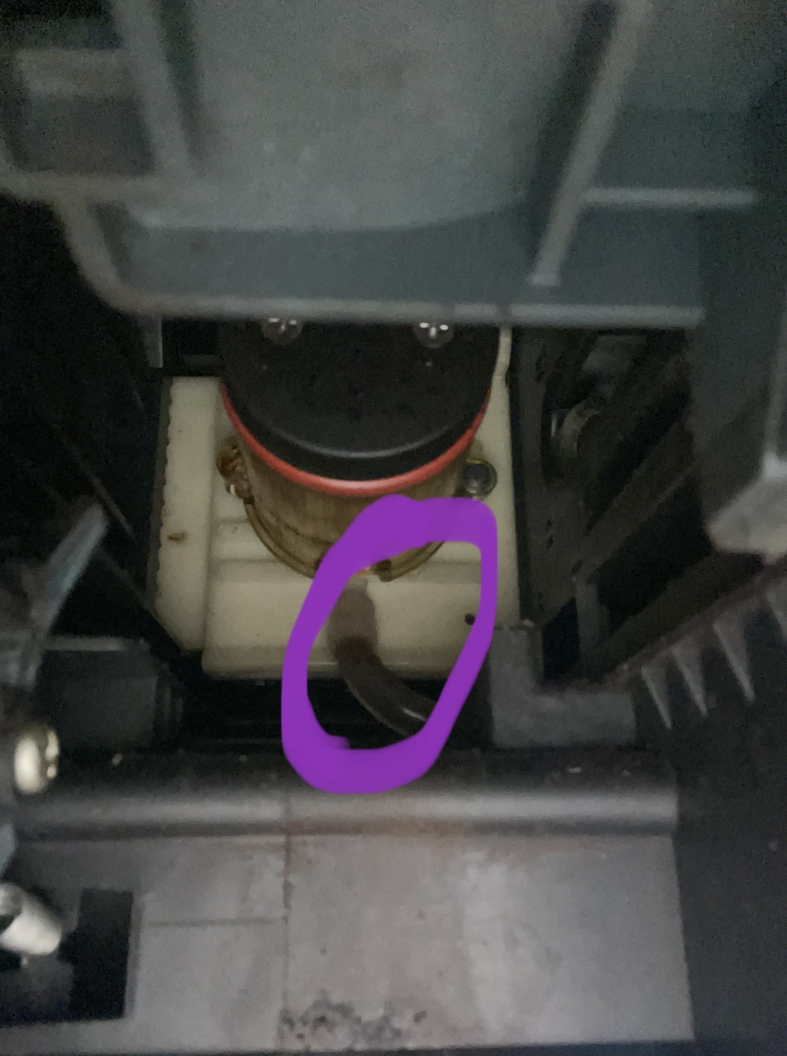

Hallo an alle! Wie ich schon gelesen habe, bin ich nicht der einzige: unsere Primadonna S fängt an zu brühen, Pumpengeräusch wird ganz leise, Abbruch mit „Kaffee zu fein gemahlen“. Anfangs konnte ich nicht einmal spülen, da erschien „Wasserkreislauf leer“. Zudem befindet sich immer Wasser im Tresterbehälter. So weit ich mich informieren konnte, scheint ein Schlauch verstopft zu sein. Ich hatte als erstes den Kaffeeauslauf entfernt. Mir fiel auf, daß nach und nach immer mehr Wasser beim Spülen aus dem Loch kam. Dann entkalkt plus Entkalkung über obere Brühgruppe. Spülen geht mittlerweile, Kaffee nicht. Da Wasser direkt im Trester ist, vermute ich als Übeltäter den Schlauch auf dem Foto. Nur wie komme ich dort ran? Hat jemand einen Tipp? Oder wie ich allgemein so in die Maschine rein komme, daß ich alle Schläuche kontrollieren kann?
