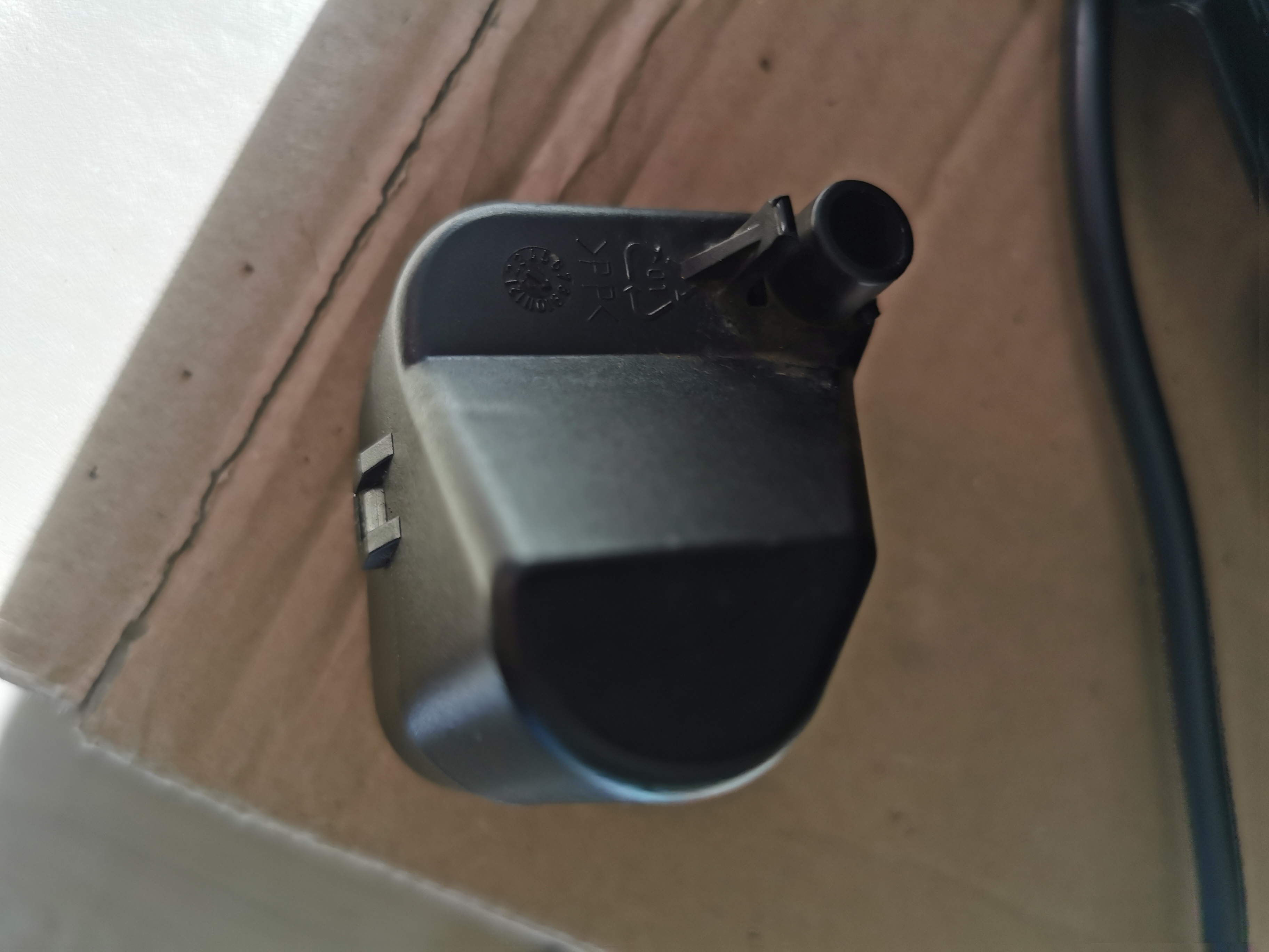

Nun ist es aber sehr seltsam, dass die Expansionskammer nicht auf dem neuen Ventil halten will. Irgendwie rastet das schwarze Teil nicht auf dem Drainageventil ein.

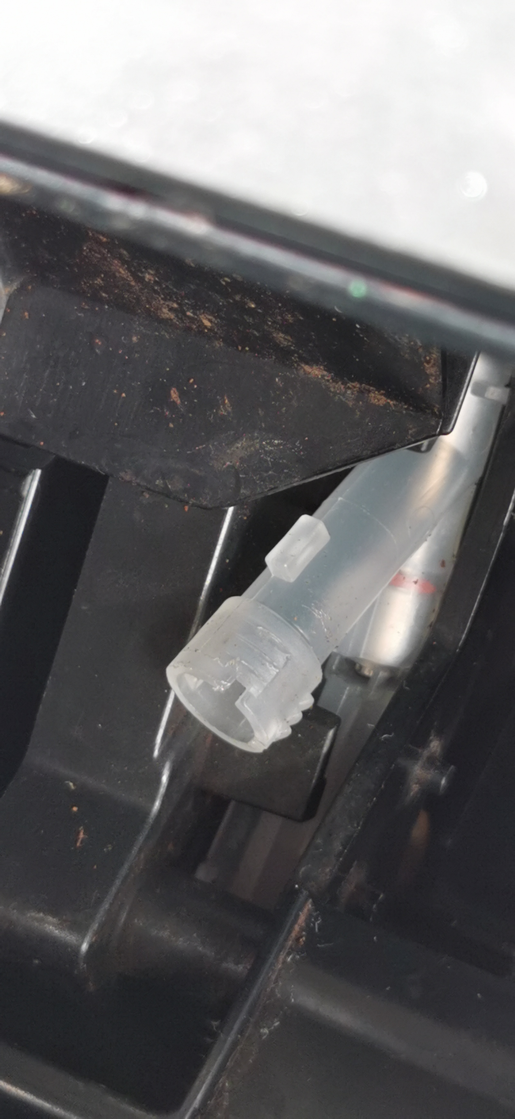

Hier das Ventil

Dazu gibt es keine Anleitung. Draufstecken, in Position drehen und fertig. Wenn es nicht hält wird die Nase ab sein an der Expansionskammer. Hält er am alten Drainageventil?

Die Nase ist nicht ab. Das ist das seltsame.

Ich glaube, mein Problem ist, dass das schwarze Teil eine Lücke zwischen dem Loch und der Nase hat, sodass das Ding nicht hält.
Samstag, 11. März 2023, 21:26 Uhr
Beiträge: 1105
Ist diese Nase noch vorhanden?
